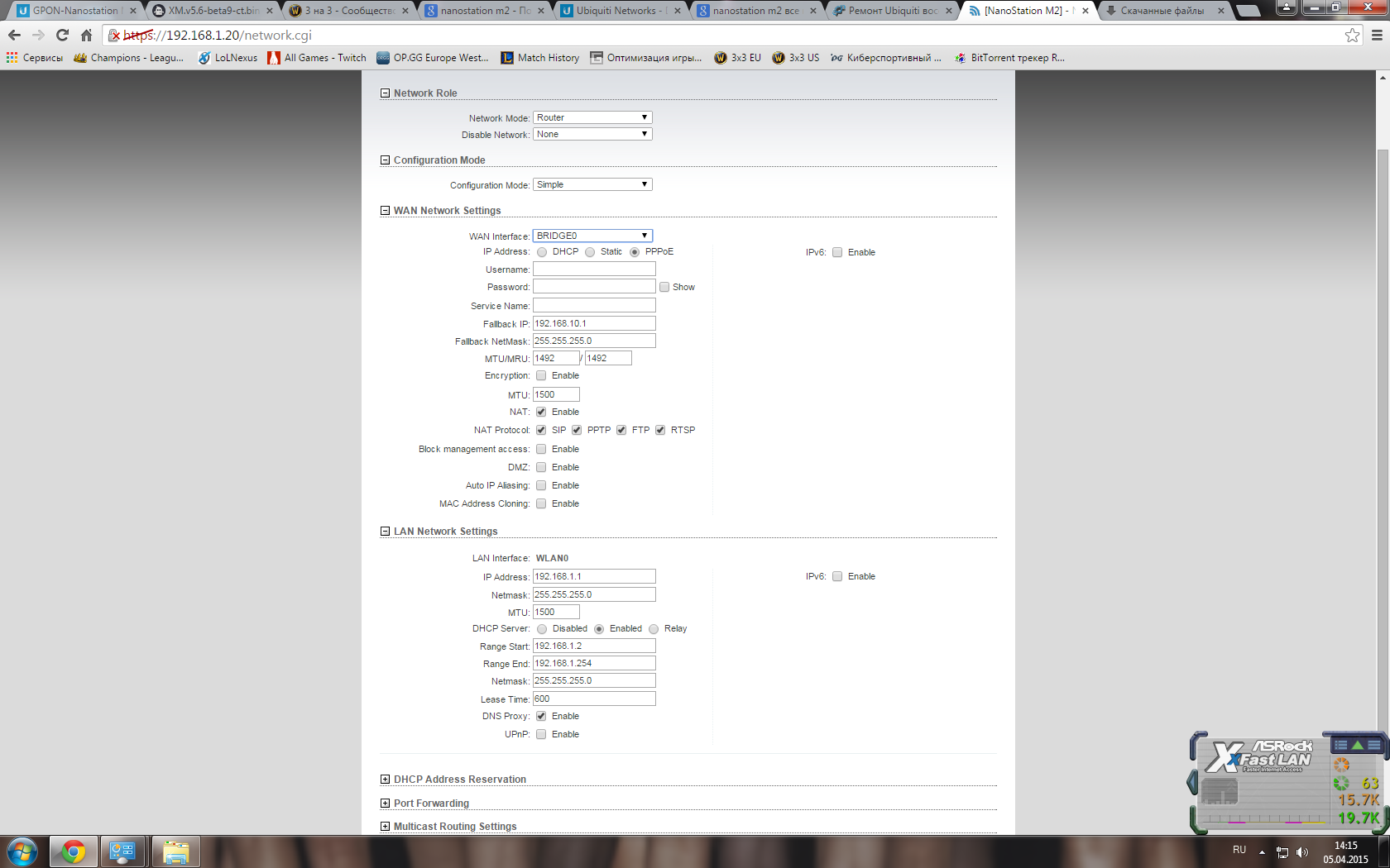

Сделайте все на eltexe, и РРРоЕ и вай-фай,
НСМ2 лучше убрать совсем, не катит она в роли домашней точки доступа .
Зачем городить роутер на роутере?
Если очень надо поднять РРРоЕ на НСМ2, то режим надо выбирать сохо-роутер
и не забывать про change и aply
Wan порт это lan0 т.е тот порт который на блок питании, а второй получается бридж теперь который на самой точке, ну со вторым я еще сам толком не понял, как там ну должна работать авторизация и wf по идее.

Так в НС2 чуть по другому я там порт один убрал с бриджа и тогда он стал wan, а вообще да самый лучший вариант до точки ставить DHCP ну если в оптическом роутере один порт. то свичь добавлять надо.

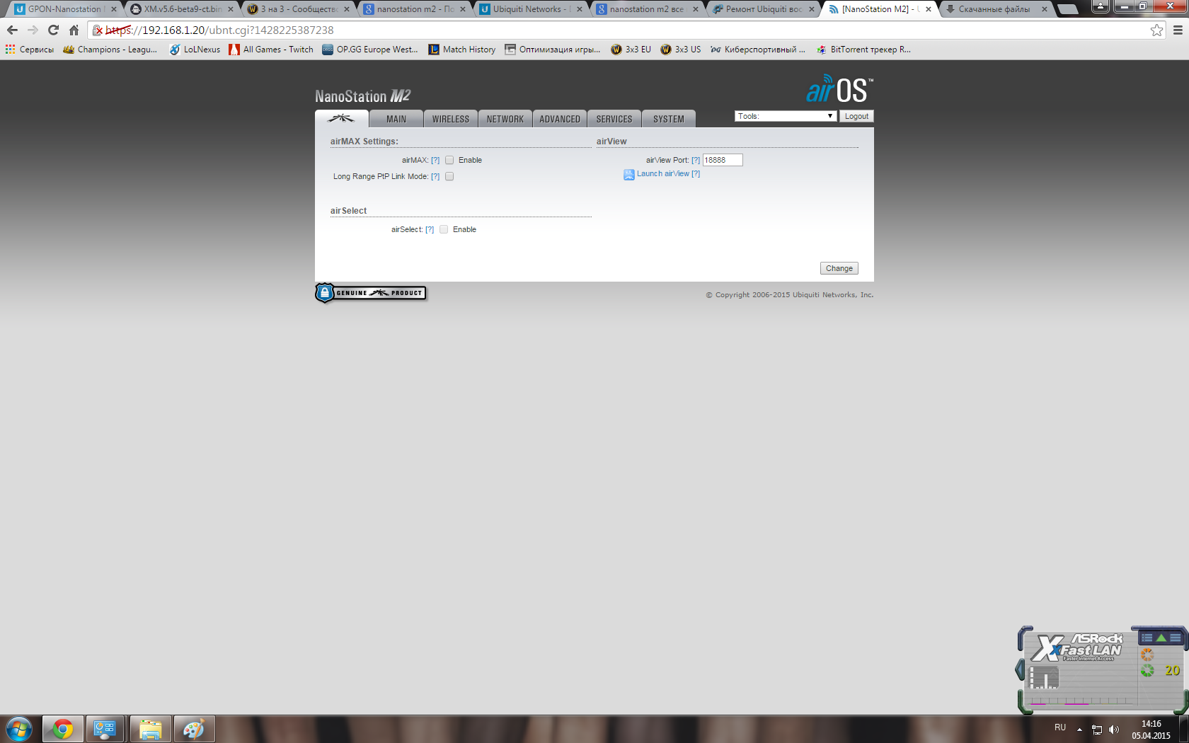

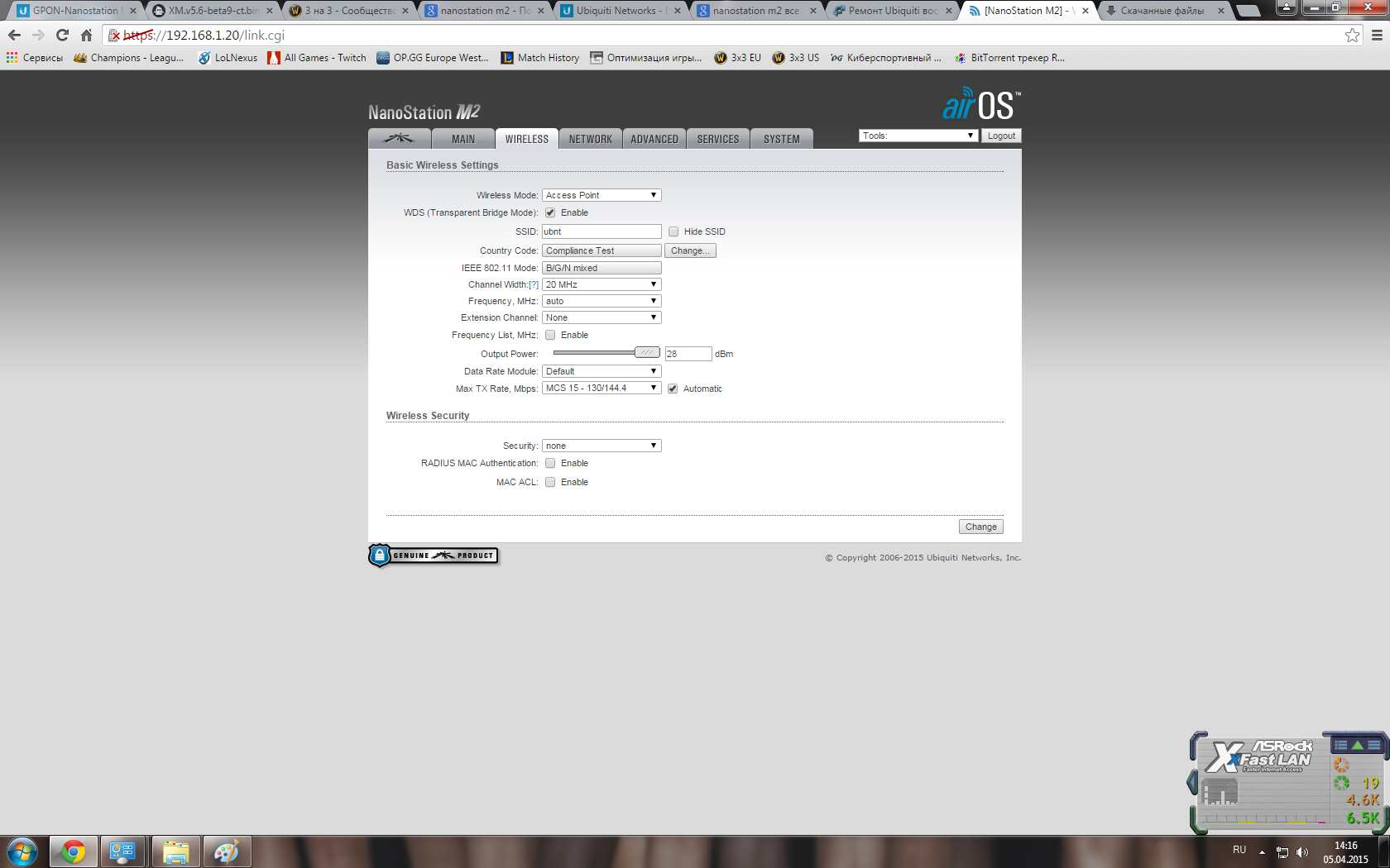

Ну там что бы вф был , надо аирмакс отключить и АП поставить и 20мгц или так и стоит?
