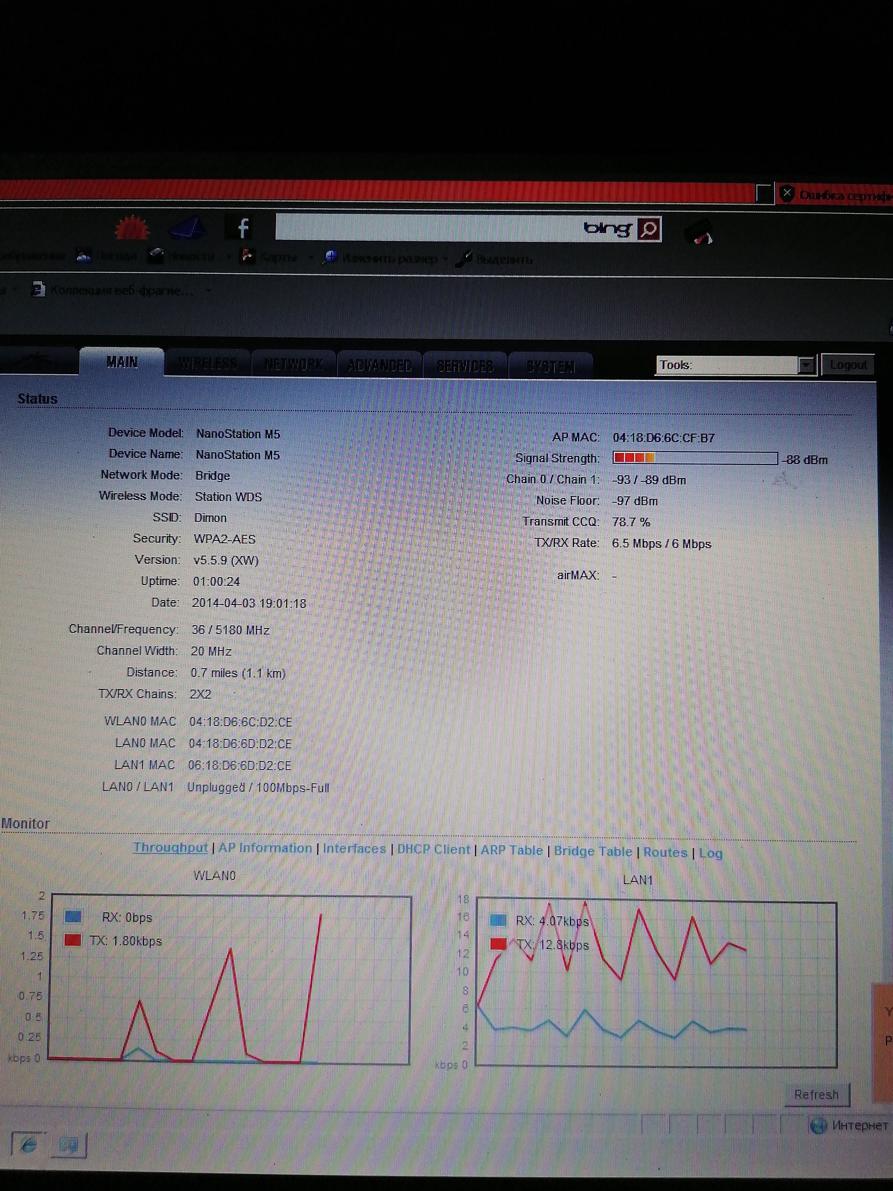

Скриншоты main и wireless с передающей и принимающей.
Что изменили?

Wds выключил и поставил на принимающей сша
6.233
378
Тогда и на передающей надо поставить США. CCQ нормальный, максимальная скорость приёмо-передачи 52/52 Мбит/с.
Сложно сказать.
Все же покажите скриншот с main с передающей антенны.

Как с этой зайти в Передающую когда включаю dhtp больше не могу зайти в антены меняются ip adres наверное только после резет можно зайти снова. отдающую антенну не вижу пока надо на крышу дома лезть потом скину. Там тоже надо страну поменять.
6.233
378
Смотрите, у Вас dhcp раздает передающая антенна, по идее ее адрес в Вашей текущей подсети будет заканчиваться на ".1". Ну или зависит от настроек которые там вводились.

Все настроил спасибо надо было сша включить и wds наоборот выключить а так все остальное как вы писали работает хорошо антены по 144 показывают. Там до 27 дцб.

Не могу сказать. Есть еще Compliance Test, он он включается по другому, раз работает, лучше не экспериментировать. В России ограничение для домашних устройств не более 20 дБм. Если больше или радиомост, надо получать разрешение/лицензию у Роскомнадзора.

Подскажите почему когда настраиваю мост скорость 55 проходит 2-3часа скорость стает до 10 думал проблема с антеннами купил новый комплект и все тоже самое может биллайн как то резать скорость? Или в чем дело?

Вы к мосту доступ имеете? Смотрите что изменилось. По моему опыту мосты себя так не ведут

Все разобрался не надо было включать dhtp в режиме включил статический адрес и все скорость больше не изменяется вопрос закрыт большое спасибо всем.

Для такого расстояния, как у Вас, уровень сигнала крайне низкий. Не пробовали выставлять частоты с 5600 по 5700 ?

Можно попробовать если поможет ccq 80 - 85 прыгает видимость прямая вторую антенну вижу
