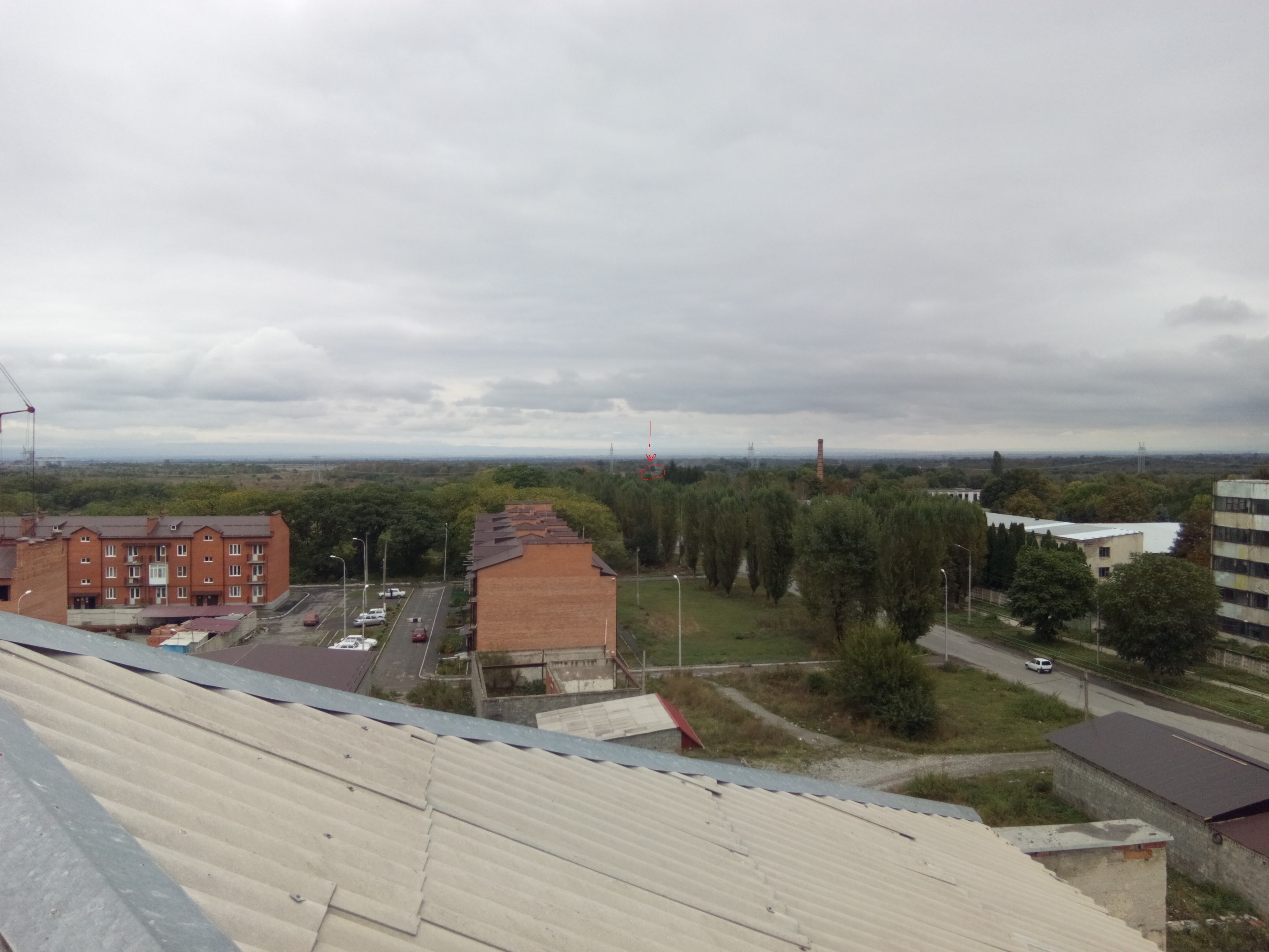

А фотографии местности?
Пробьет до места?

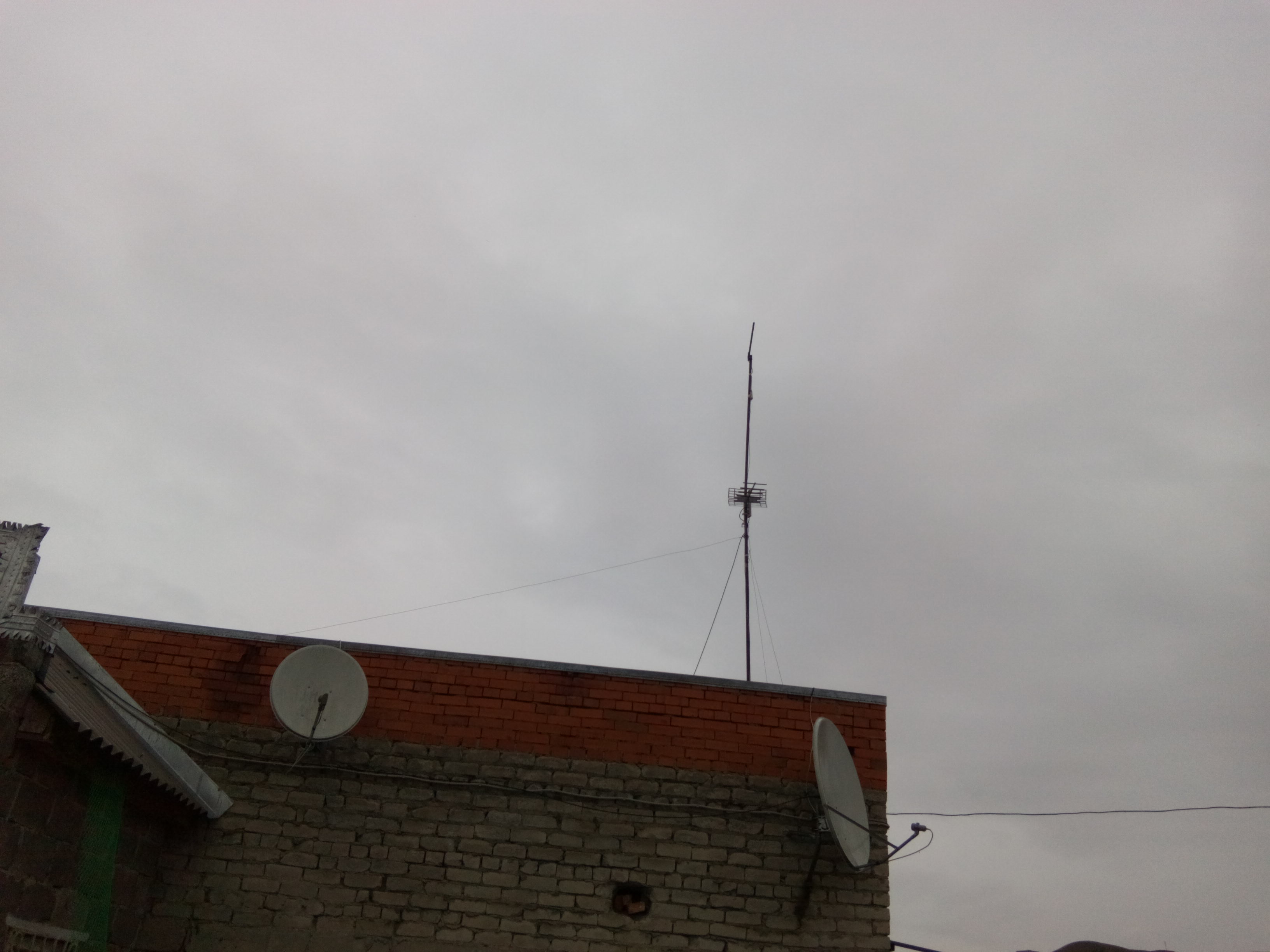

Я пока скину фотографии одной точки.
посмотрите, там антенна верхняя, она какая по характеристикам?
Думаю горизонтальная.
С той крыши, откуда я сфотографировал место будет поступать интернет?

Спасибо.
Тогда буду работать с настройками...
Зона Френеля не будет препятствовать?
Я с бинокля видел только лексан и часть здания, там куда я стрелку красную направил.
