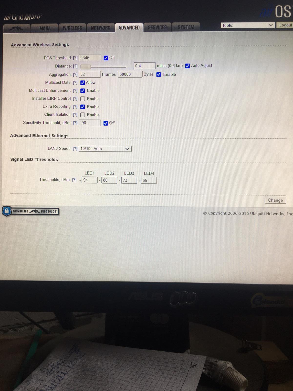

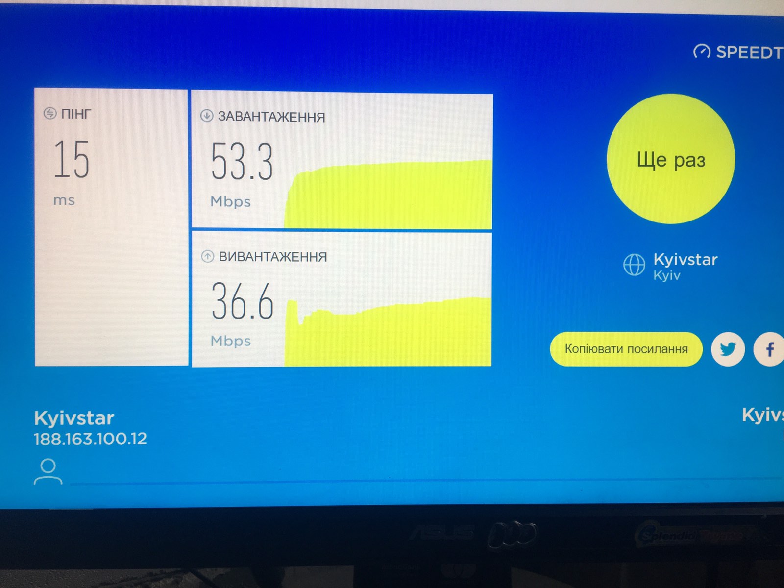

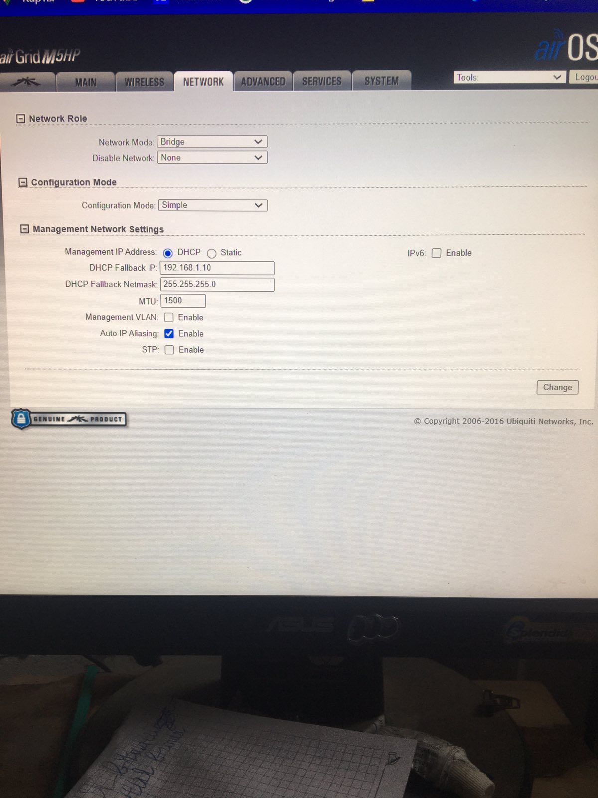

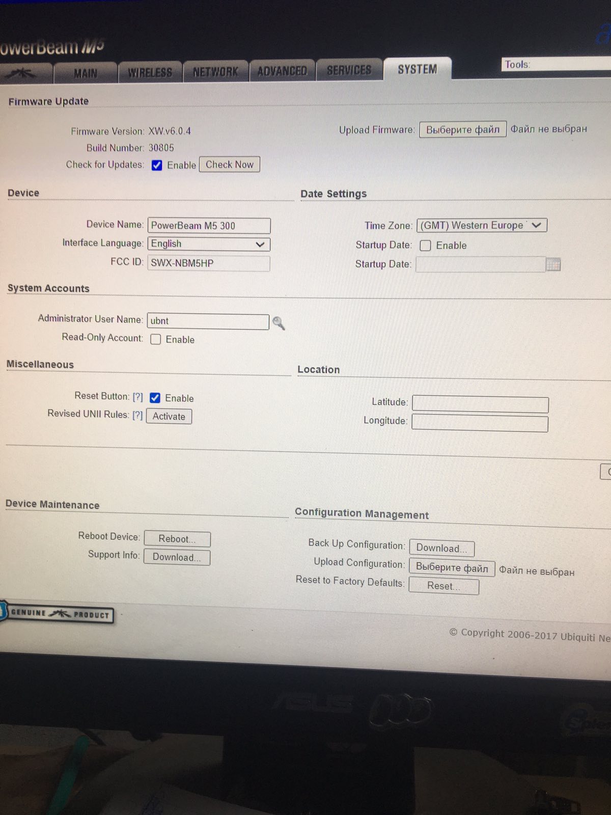

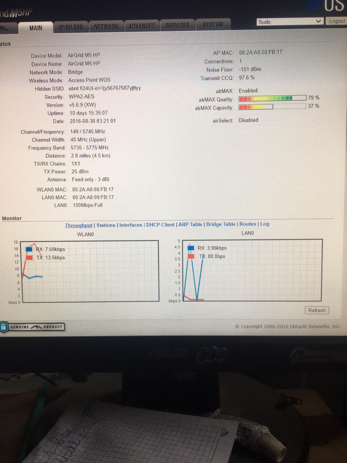

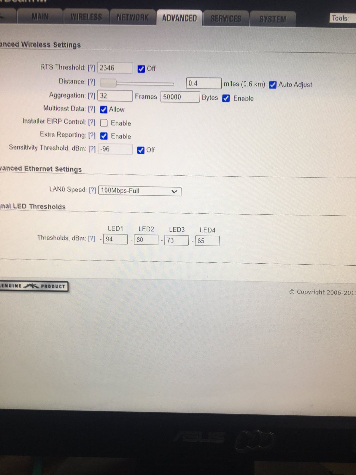

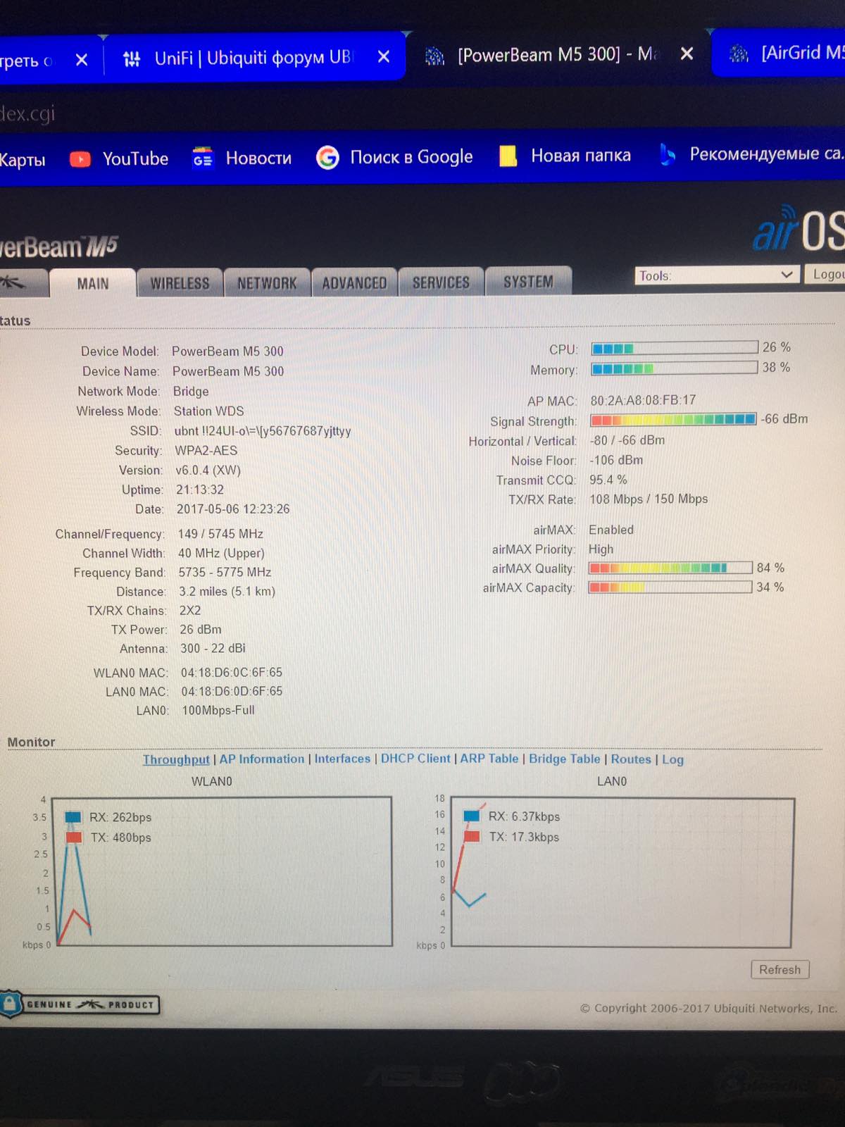

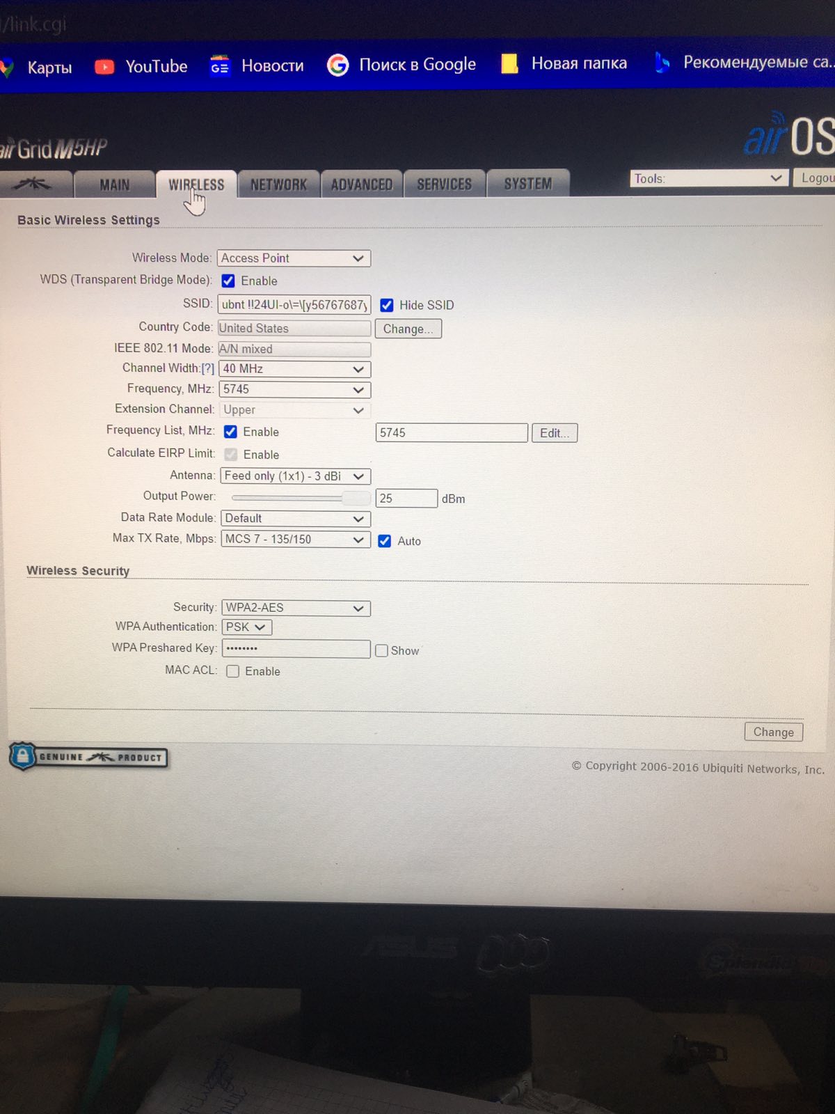

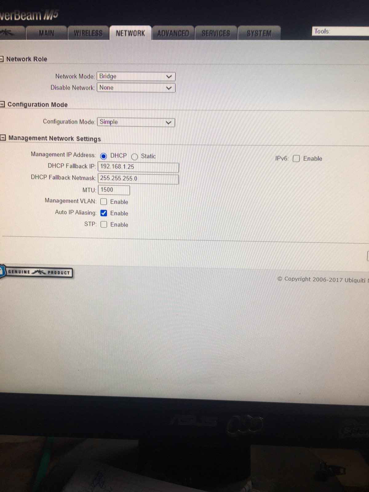

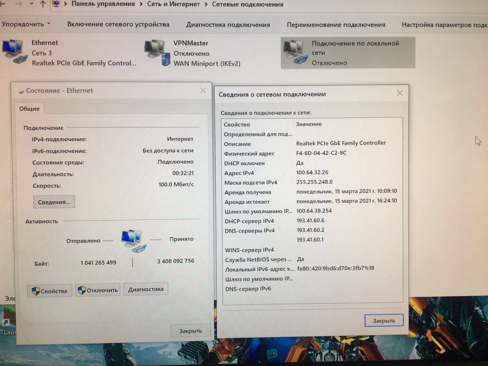

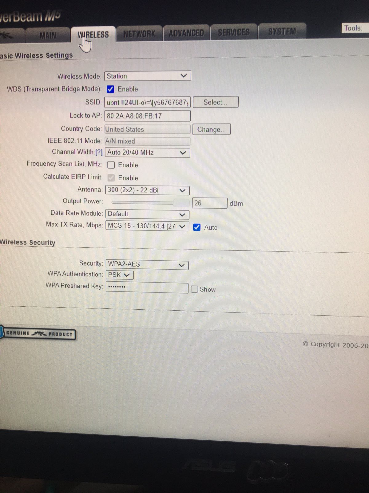

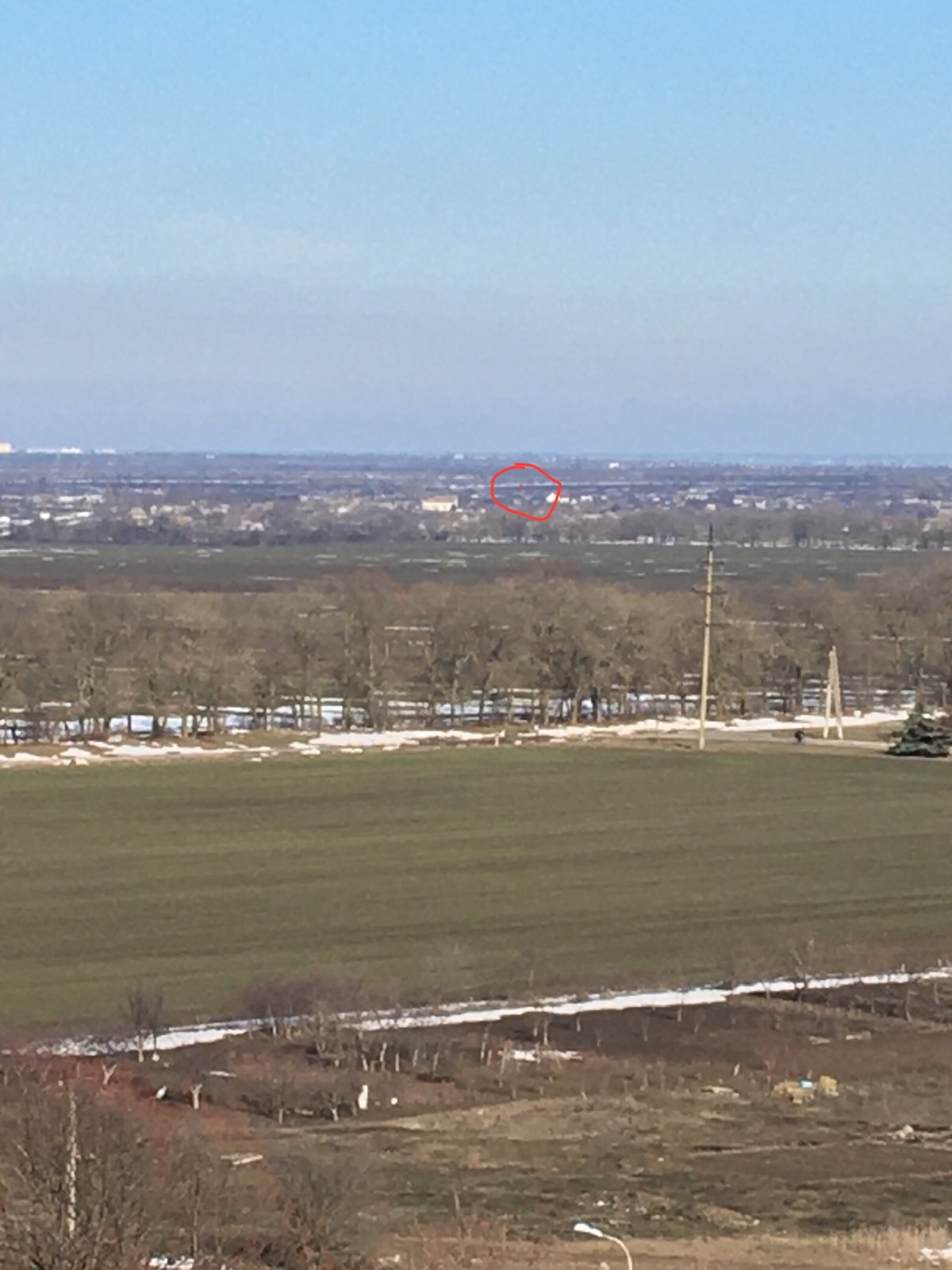

Здравствуйте!!! Подскажите пожалуйста ,настроил Первую антенну airgrid m5 hp access point / вторая powerbeam m5 300 station bridge. растояния 5км , видимость- прямая , на входе 100 мб, на выходе 25-45, бывает что падает до 10мб не стабильно Может кто знает Подскажите в чем причина падения скорости?

на обоих концах Lan на прямую не через Роутер

Ок Спасибо !!! Исправлю !Результат- отпишу
