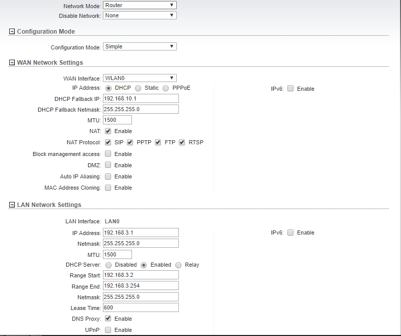

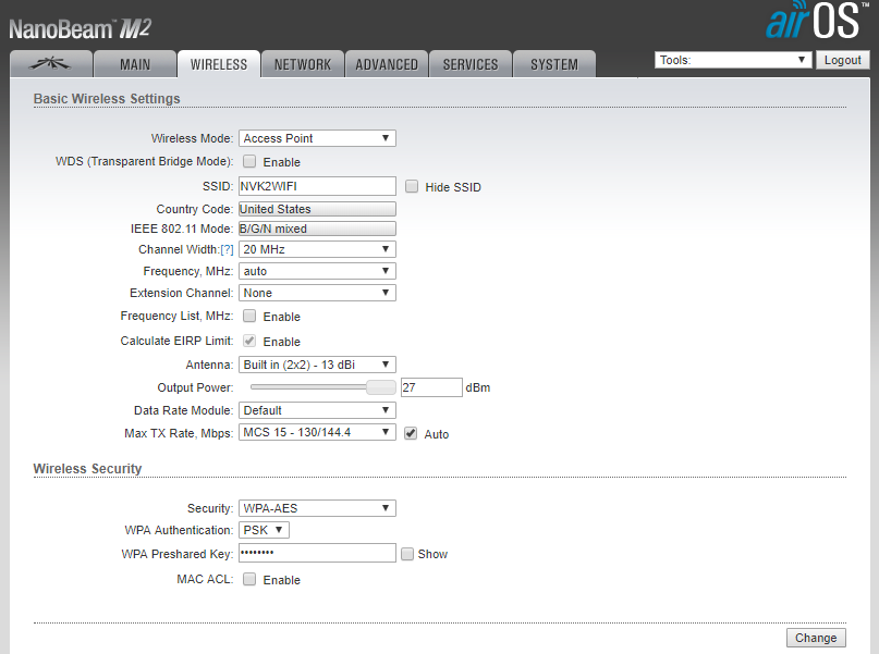

Раз уж Вам довелось сегодня меня выручать - подскажите плз - что не так в настройках? Получение-IP на телефоне идёт, при подключении к WIFI, но сбрасывается и начинается по новой..
