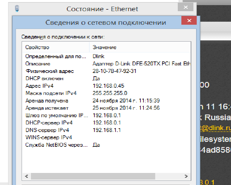

Заметил опечатку на передатчике шлюз исправил в конце на 254, не оно продолжает не работать

если у тебя теперь статика, то я думаю ты можешь точки настроить в мост с любой подсетью, а на сервере прописать ip выданный провайдером.
Игорь1986
17 Ноя 2014
59
на скрине явно не сеть провайдера, это твоя локальная сеть. и dns находится в другой подсети, мож проблема в dns? А вообще зачем получать IP автоматически если тебе провайдер статику дал?
Назовите провайдера.
Есть ли у него сайт.
Роутер перед мостом ставить пока не надо.
Напишите схему вашей сети подробно.

А я разве ставлю настройки автоматом ?
Последний скрин это статика роутера.
Роутер уже поставил, настройки ещё не менял, даже не знаю что там работает или нет, тянул до вечера оптику к соседям по столбам и завтра их надо включить, а инета все ещё нету -(
Провайдер Киевстар. my.Kyivstar.ua

Игорь1986
17 Ноя 2014
59
если я все правильно понял, то после следующих действий все будет. сбрасываем точки доступа на настройки по умолчанию, настраиваем в режим моста, ip передатчика например 192.168.1.20, приемника 192.168.1.21 с маской 255.255.255.0 без всяких шлюзов и dns. шнурок приемника втыкаем в сервер сетевой карточке присваиваем ip, шлюз и dns выданный провайдером. интернет должен появиться. с сервера на приемник после этого получится выйти только если присвоить ему адрес из подсети 192.168.1.0. далее настраиваем мощность, ширину канала и т.д. для хорошего линка.
