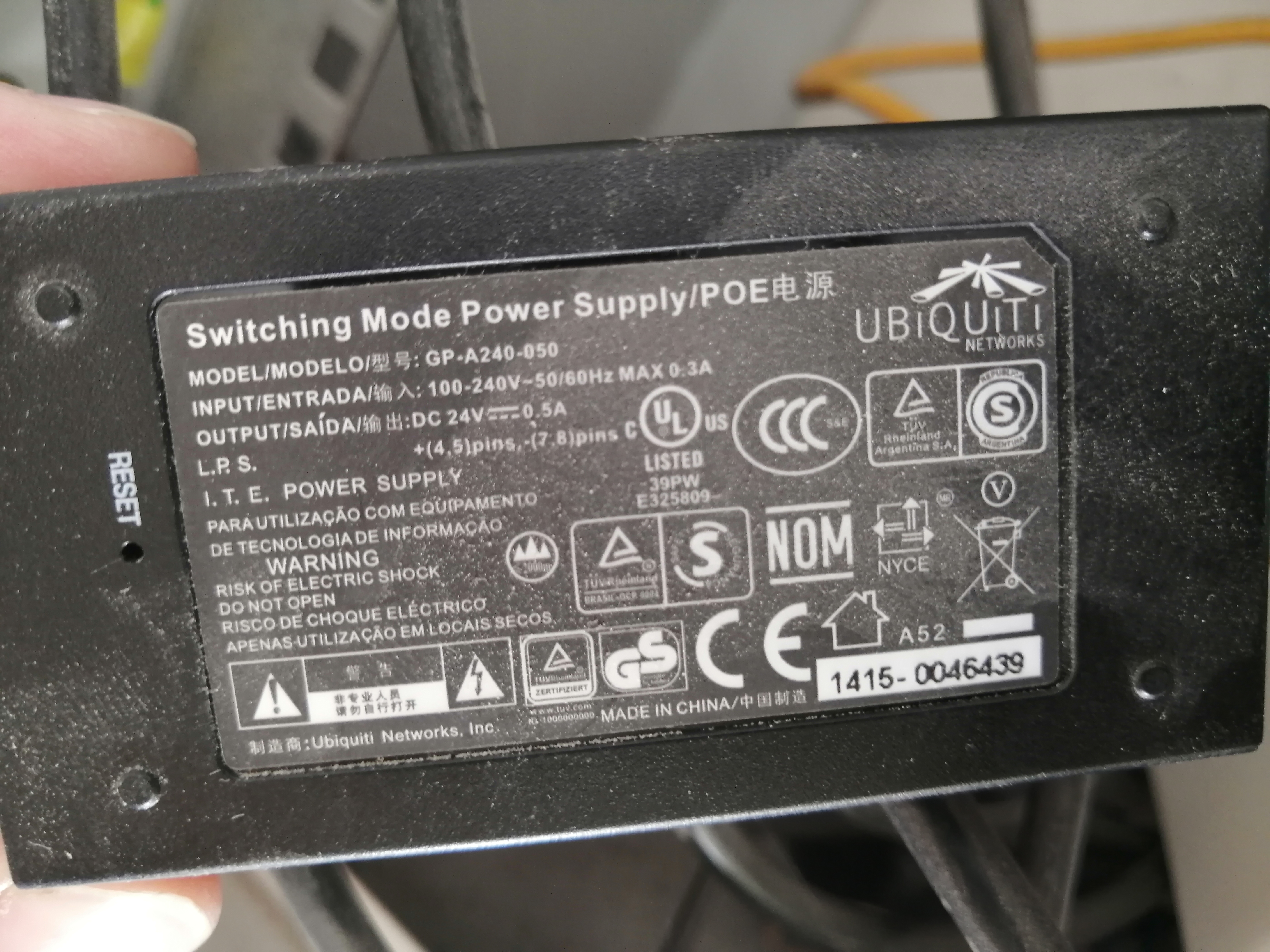

Можно ли это сделать без зажатия кнопки reset? Мост установлен высоко, физически сейчас не могу до него добраться.
Знаю, что есть утилита tftp2. С её помощью можно сбросить настройки?
Ubiq
9 Сен 2020
313
29
Проверьте наличие на PoE инжекторе кнопки Reset.
В зависимости от версии инжектора и настроек PowerBeam дистанционный сброс к заводским настройкам может быть недоступен.
О
Олег Межаков
3 Июн 2021
Нужно зажать кнопку, для сброса настроек? Или есть определённый алгоритм сброса настроек?
Ubiq
9 Сен 2020
313
29
Нажать и удерживать более 10 секунд, дистанционный сброс поддерживают не все модели
