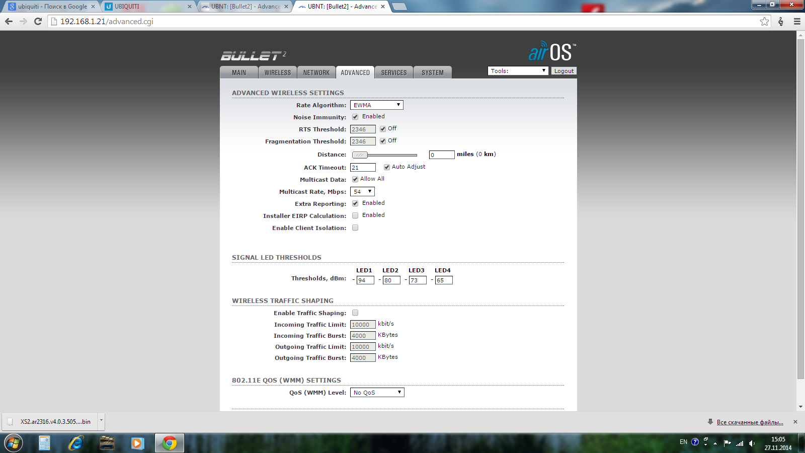

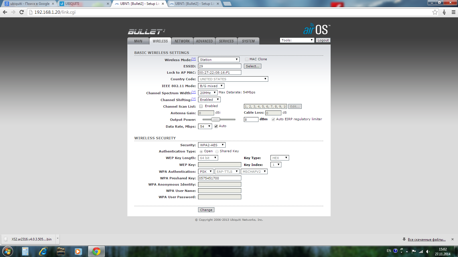

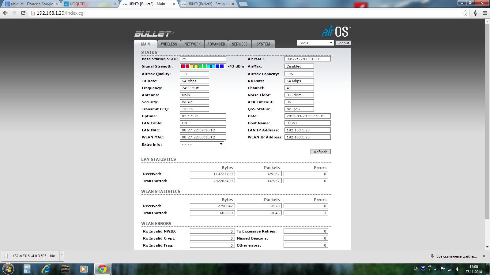

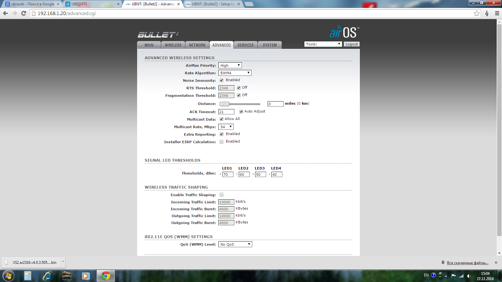

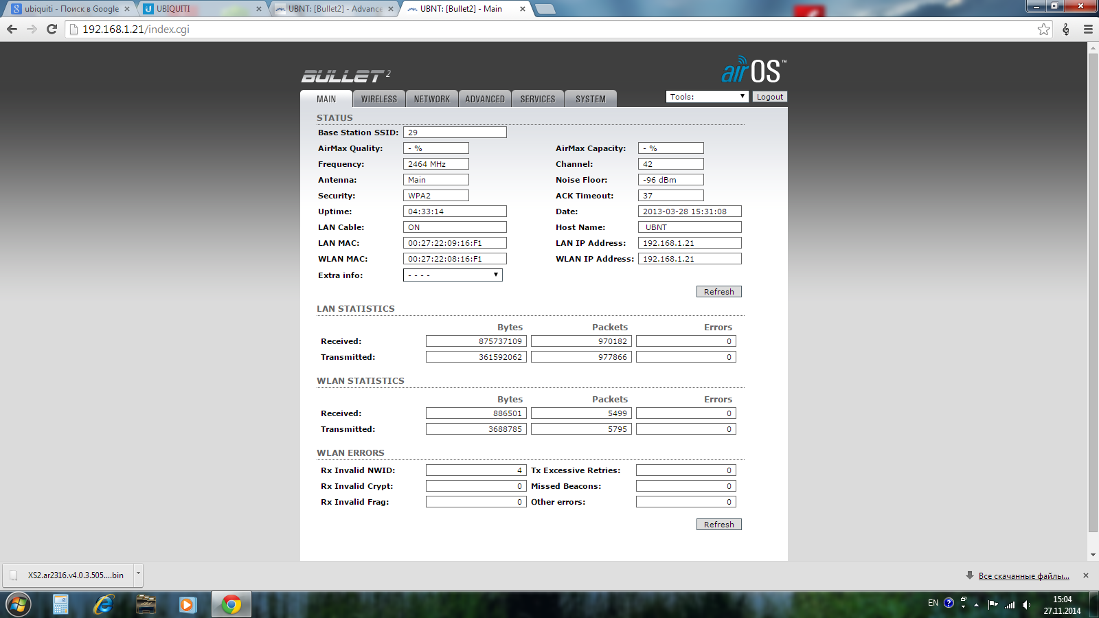

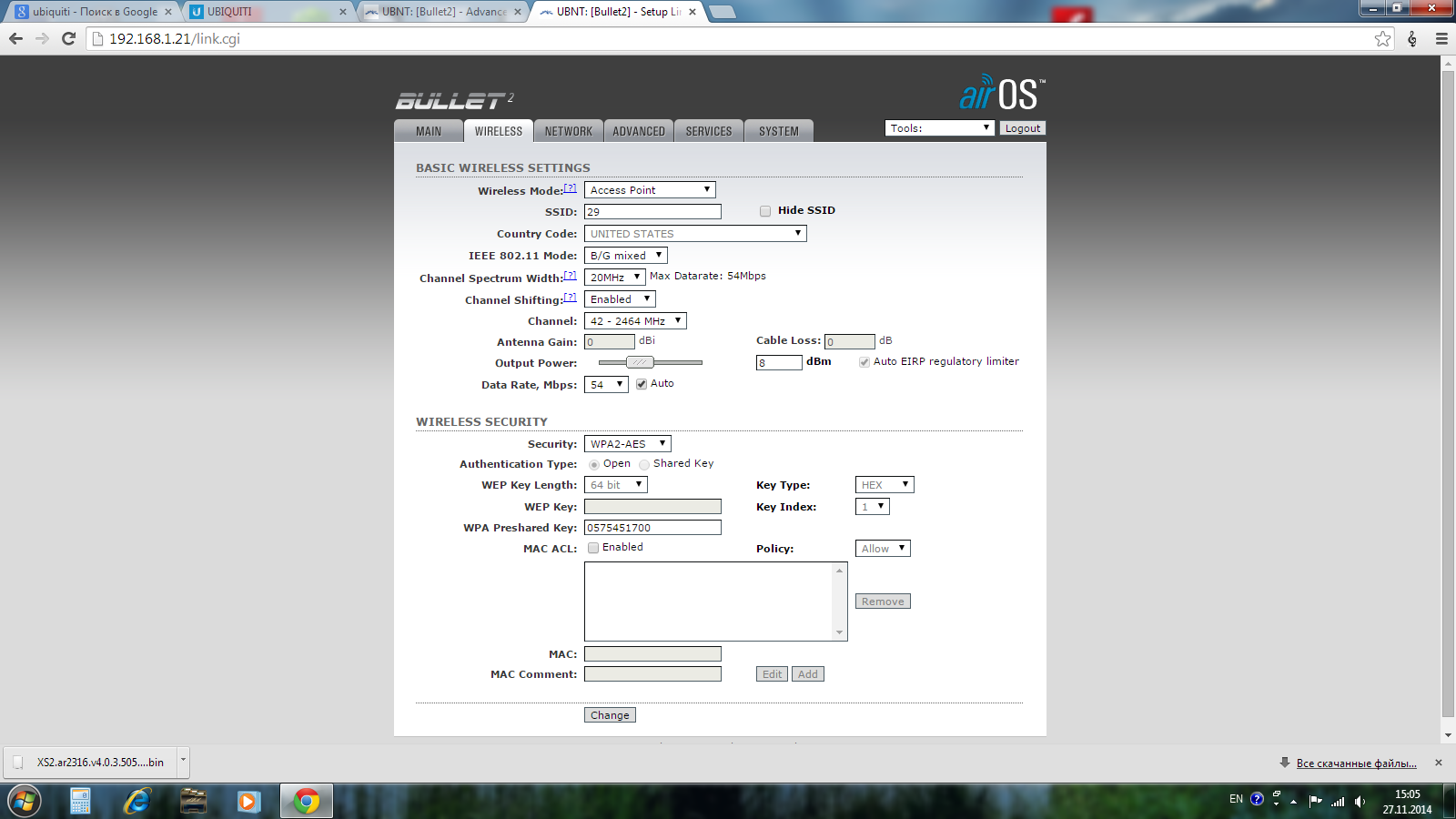

Всем привет. Народ у меня та же проблема как и у автора данного топика, только интереснее. Есть инет 60 мб, есть два Bullet2 с антенами 12 dBi, между ними 500-600 метров прямой видимости. Трансмит 100%, RX, TX 54 мб, скорость инета максимум 10-14 мб. Пробовал все, менял усиление сигнала, каналы и много еще всякой шляпы, не чего не помогает! Грешил на роутер и его вайфай, но что по шнурку, что по вафле скорость идентичная. Что самое интересное месяца два назад, стояли эти же точки и скорость была 36 мб, потом поменял на локо, потом обратно поставил булиты и все, скорость упала. Не пойму в чем дело, прошу вашей помощи. Скрины прилагаю.Клиент1.pngКлиент2.pngКлиент3.pngАП1.pngАП2.png
