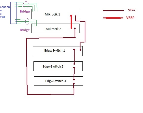

Добрый день!
Прошу помощи правильной схемы объединения 3-х коммутаторов Edgeswitch 48 500w по SFP+ портам
между собой, далее, правильное подключения к маршрутизатором Mikrotik cloud router switch 317-1g-16s+
Мою версию схемы прилагаю (на скорую руку), готов послушать вашу версию.
Соединил в таком роде: Свитч1-СВитч2, Свитч2-СВитч3, Свит3-Микротик1, Свитч1-Микротик2.
1. У свитчей стандартный адрес управления 192.168.1.2 (у каждого), при объединении всех 3-х шт
должен быть конфликт, нужно ли поменять адреса и оставить на той же подсети? В текущей схеме
все три вроде как работают, адреса пока не меняли.
  1. Данные свитчи читал что "Стек" не поддерживают и как выйти из этой ситуации?
  2. И последнее, как дать понять Микротикам что подключенные порты работают в режиме транка?
  3. Что бы не возникали непонятки скажу сразу, что это схема для реализации работы ISCSI.
  4. К Микротикам подключены Cервера 2шт и СХД 1шт по ISCSI, но трафик не оптимально бегает - это точно.
  5. На Микротиках у каждого по 3 порта подключены 2шт сервера и СХД, в итоге 6 шт по SFP+
и эти интерфейсы у каждого Микротика объединены бриджом (bridge).
  1. У самих серверов NIC Teaming, а между Микротиками настроен VRRP для избыточности.
  2. К стати, маршрутизации пока что нету, так как сетевое оборудование работают сейчас по умолчанию
Спасибо!
