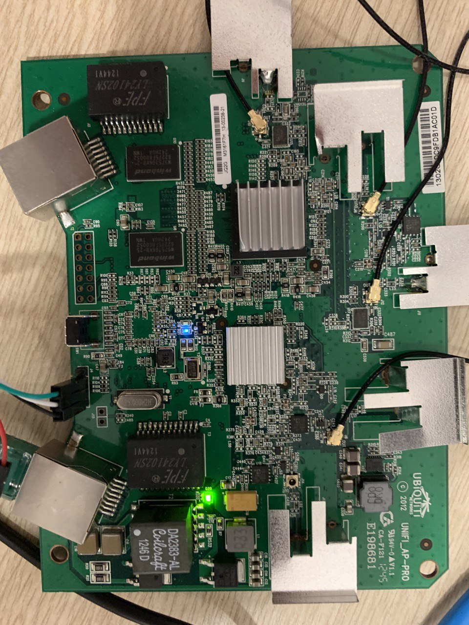

Добрый день .
После отключения питания , одна из точек перешла в статус offline .
Попытки оживить прошивку , через перезаливку по tftp, прошивки с работающего девайса , результата не дало .
( когда то это помогло в прошлом )
Точка стала загружаться и пинговаться но при попытке подключиться к ней по ssh происходит или сброс соединения или выдается ошибка доступ запрещен.
Пробовал и с дефолтным ubnt / ubnt , так и с логином и паролем из контролера.
Обновить на скаченную прошивку с сайта вендора , не вышло
Выдает ошибку :
Firmware Version: BZ.ar934x.v4.3.28.11361.210128.2309
Invalid firmware image! Try the firmware image with ubntdual(e.g. BZ.ar934x.v.
x.x-ubntdual-16MB.bin)
нашел похожую проблему https://community.ui.com/questions/Unable-to-remove-third-party-Firmware-Purple-Wifi-UAP-Pro/20959f8b-d145-45cf-981e-6f1d4b5e5b11
Но все ссылки с прошивкой , удовлетворяющей желанию моего девайса - недействующие .
Возможно у Вас есть в закромах ? :)
Или подскажите , как можно вернуть девайс к полноценной жизни :)
Спасибо

Тогда Вам максимум надо попробовать 3.9.54: https://www.ui.com/download/unifi/unifi-ap/uappro
(https://dl.ui.com/unifi/firmware/U7P/3.9.54.9373/BZ.ar934x.v3.9.54.9373.180913.2355.bin)
С версии 4 произошел переход на новую внутреннюю платформу.
я пробовал самую младшую версию , которая доступна на сайте .
Увы - результат тот же .
В предыдущем посте выкладывал скриншот , файла прошивки версии 3.7
и по схожей проблемой сотрудник юбиквити выкладывал версию прошивки https://dl.ubnt.com/custom/BZ.ar934x.v3.7.5.4969.160530.0015-ubntdual-16MB.bin , но эта ссылка на данный момент недоступна :(
Те похоже , слетел загрузчик и используется дефолтный - еще времен выпуска девайса.
Хотя по tftp я перезаписывал разделы с такой же работающей точки .
device nor0 , # parts = 5
#: name size offset mask_flags
0: u-boot 0x00040000 0x00000000 0
1: u-boot-env 0x00010000 0x00040000 0
2: jffs2 0x00f60000 0x00050000 0
3: cfg 0x00040000 0x00fb0000 0
4: EEPROM 0x00010000 0x00ff0000 0
active partition: nor0,0 - (u-boot) 0x00040000 @ 0x00000000
defaults:
mtdids : nor0=ath-nor0
mtdparts: mtdparts=ath-nor0:256k(u-boot),64k(u-boot-env),15744k(jffs2),256k(cfg),64k(EEPROM)
Но запустить точку не получается , как писал в первом посте : точка грузиться , пингуется , но при попытке подключиться по ssh - после ввоза логина и пароля , сбрасывает соединение . И при попытке обновить возникает ошибка , о которой написал выше :(
