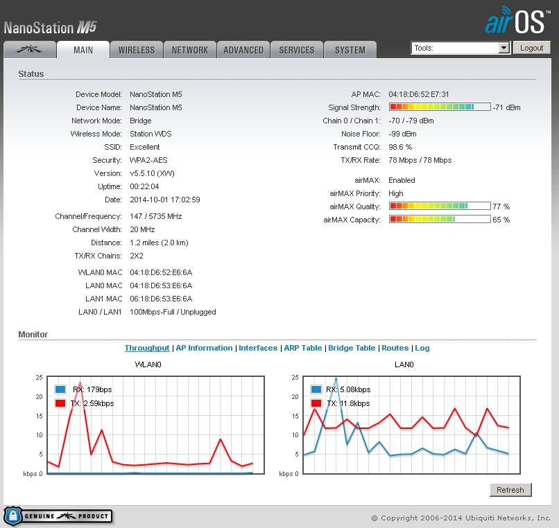

Уважаемые, вот объясните мне почему скоростя на маин странице вот такие - TX/RX Rate: 78 Mbps / 78 Mbps. А на сайте speedtest.net вот такие - download speed - 19.44; upload speed - 40.28???
Выкладываю скрин
Скажу сразу, что точную наводку антенн не делал.....сегодня/завтра займусь...
И ещё вопрос. Уже второй раз не могу войти на страничку AP, пишет что пароль не правильный. Не могу ввести в поле пароля больше 8 символов. Мой пароль состоит из 9. Приходиться ездить в город и ресетать в ручную, потом заново настраивать....геморрой. Кто-нибудь сталкивался с подобной проблемой?
Выкладываю скрин
Ещё раз говорю, что при ваших показателях линка слишком маленький выхлоп. Возможно, "доблестный пчелайн" Вас обманывает, нужно было проверить канал который Вам кидали. С проблемой пароля не сталкивался, но возможно поможет ресет станции.
