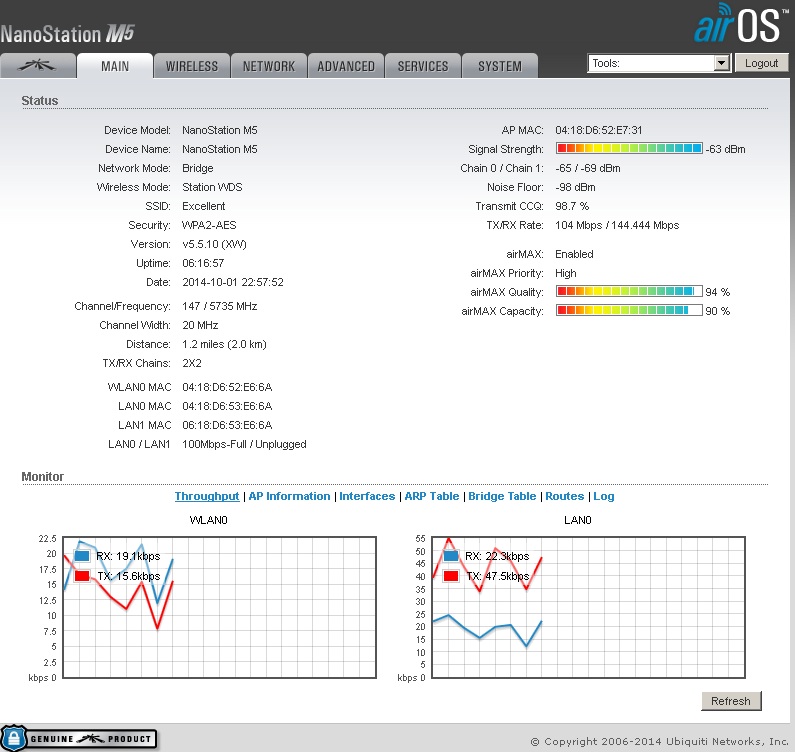

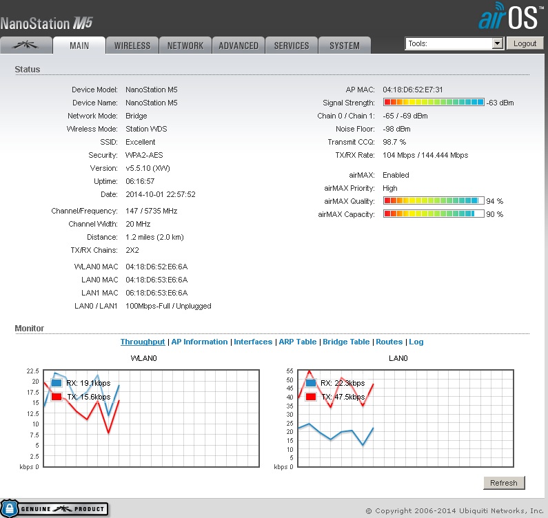

Ты когда спидтестом проверяешь, смотри в это в ремя на битрайт на линке и часто жми ресет для быстрого обновления битрайта. если у тебя с 78 при спид тесте резко падает показатель, значит утебя реально или плохая юстировка или плохая прямая видимость или то и то.
Да и на скрине видно перекос каналов , 70 и 79... Очень много максимум разбег 4 должен быть. Значит что то реально мешается в зоне френеля.

Короче, поднял я AP на мачту, сигнал просто адский стал))
Скриню...
Захожу на speedtest.net и получаю вот это: download speed - 24.31, upload speed - 32.97
Вот скажите мне как такое возможно при таком высоком качестве линка????

Сначала первую антенну юстировал, потом вторую? Вертикально тоже юстировал? Видно что бит райт для этих показателей маловат в одну сторону. покажи направления линка от двух антенн. Или реально у вас там эфиру ппц... Хотя хз выясняй в чем дело.
Да, сначала первую юстировал, потом вторую и вертикально тоже пробовал. По поводу засратого эфира выложу скрин...

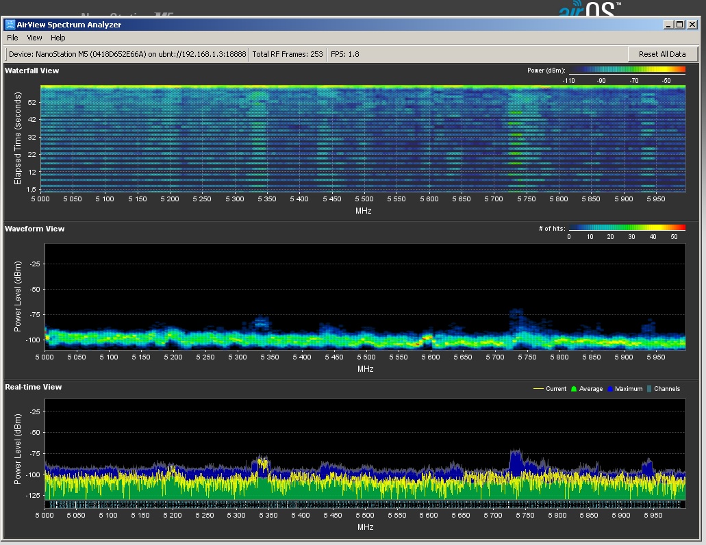

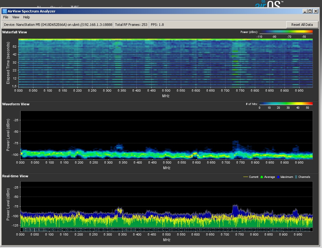

Кстати, вот скрин спектрального анализа:
Соррри за нубство )) Спектральный анализ достаточно на одном из устройств запускать??
И airview подвисает иногда ((

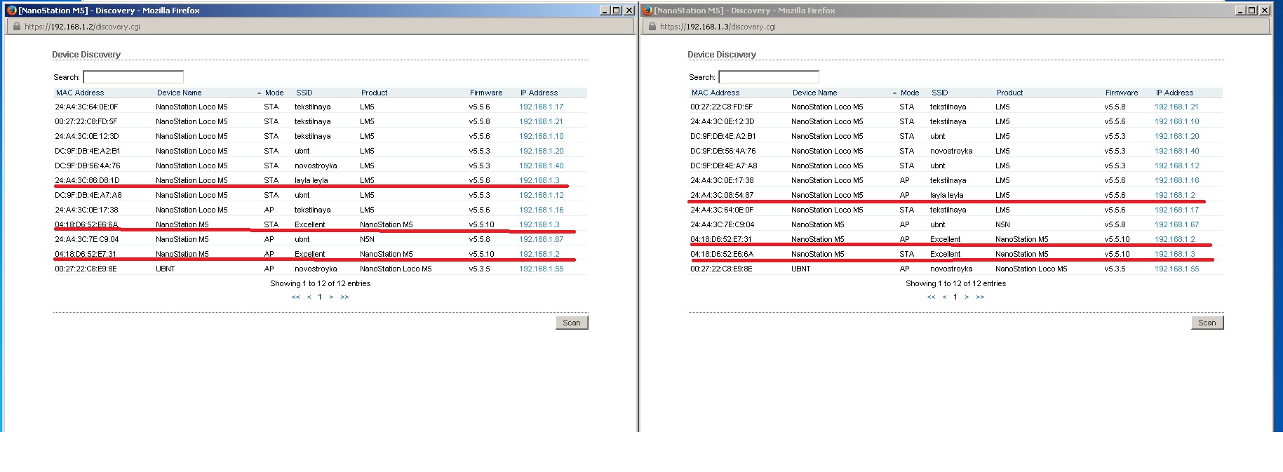

Господа, внимание, решил проблему с паролем....вот в чём была проблема:
У моих AP и STA SSID- Excellent
Все кто это читает, будьте внимательны с сетями, если у вас в районе много wi-fi оборудования, ухотите от этой сети 192.168.1.ххх в любую другую!!!
В 50 метрах(на соседней крыше) от моей AP установлена чужая AP или STA и моя STA переодически конектилась к чужому оборудованию, поэтому и глючило всё!!! Вот только я не пойму как это возможно, у меня же свой SSID.
В итоге я ушёл в другую сеть - 192.168.2.ххх
И плюс, сразу же включил вот это - Lock to AP MAC : устанавливается на клиентской точке доступаStation и Station WDS, если есть несколько базовых станций с одинаковым именем SSID, и нужно подключиться к одной из них с заданным MAC адресом, чтобы избавить от автоматического перескакивания на другую базу с таким жеSSID.

У меня не было фризов изначально....
Советую запустить поиск wi-fi устройств и проверить свои ip. Если у вас, как у меня, много устройств в районе, то возможны глюки...

1. Можно и на одном устройстве, но лучше на двух посмотреть эфир
2. С Airview долго не играй, были темы про смерть точек от долгой работы этой утилиты (при запуске Airview мозги точки работают на 100%)
3. Эфир чистый, так что пробуй любой канал
4. Всё таки трахни мозги пчелайну
5. Можно проверить скорость линка программой LAN Speed Test, просто измеришь физические параметры своего моста
