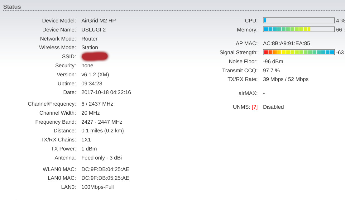

Вот скриншот. Хотя я главное написал. TX/RX 39 / 52 и то есть скорость должна бы быть выше 10 Mbps?

1) Старая прошивка.
2) Выключен airmax. Может точка доступа не поддерживает, тогда скорость будет 54 Мбит/с (полудуплекс), а похожая у Вас и есть.
3) Антенну надо поставить, какая уставленна и TX Power больше сделать.
4) Transmit CCQ нормальный.
5) Дистанцию показывает верную?
6) Ширину канала тоже точка доступа больше не поддерживает?

1) Старая прошивка
В общем да. Но мне стоило труда её залить) года 3 назад. Зато эта прошивка поддерживает Compliance Test. Оно постоянно просится обновится. Ну может и стоит.
2) Выключен airmax
Ставил там любой уровень и всё равно в итоге не выше 10 Mbps. Никак на скорость уровень airmax не повлиял.
Опять же ни на что выставление Антенны и уровня TX Power не влияет ) Интересно что при 1 - 3 dBi как сейчас график отдачи в Speedtest прямая линия
Да. 200 метров
Было принудительно 20 Сейчас поставил auto 20/40 Но скорость не выросла

Значит провайдер ограничивает.
Неа. Крутил, крутил тарелку и нашёлся сигнал в совсем неожиданном месте. Потому-что там вроде угол и много препятствий теоретически. Но вот практика не такая. Хотя показатели TX/RX Rate: 39 Mbps / 65 Mbps приблизительно такие же как и были Но главное что Speedtest разогнался хотя бы до 20 Mbps
Думаю обновление прошивки также мало бы что дало. Главное сигнал
