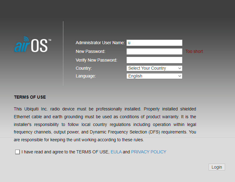

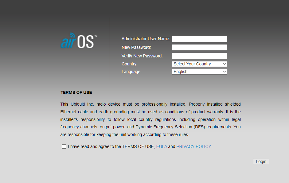

Всем доброго дня.
Радиомост новый, из коробки. Первый раз настраиваю подобное, поэтому приходилось жать reset.

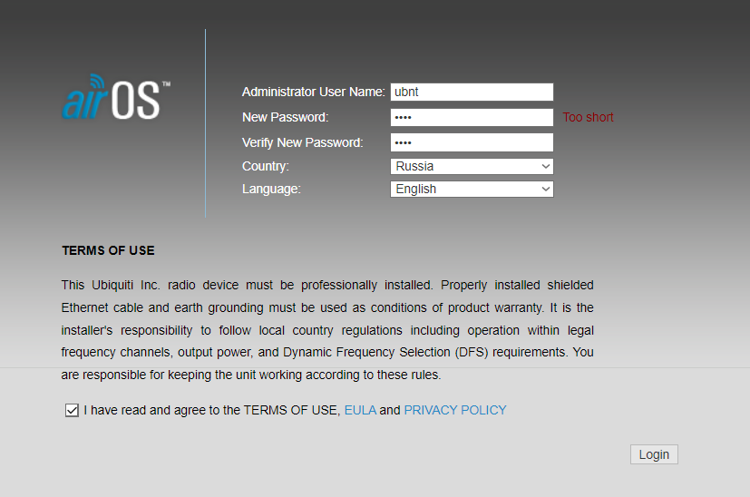

После очередного сброса не могу зайти в WEB интерфейс дальше страницы ввода логина, скрины прилагаю.

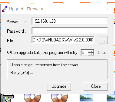

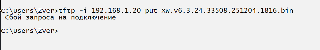

При вводе любого символа напротив окна new password загорается красная надпись too short, как на 3 скрине. Пробовал по инструкции с сайта прошить
по tftp из командной строки,
а так же из программы TFTP2

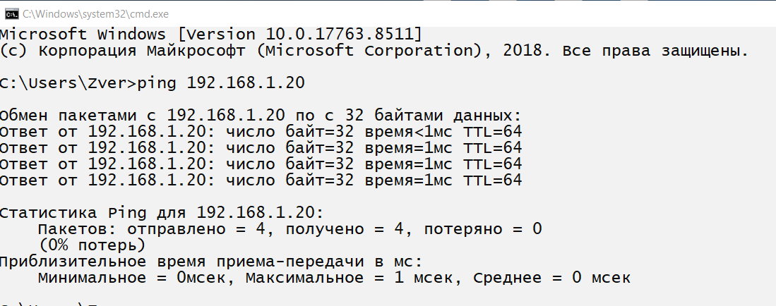

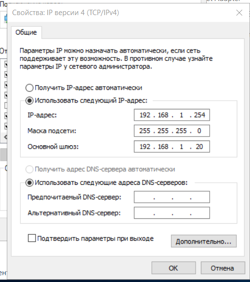

Пингуется нормально. Где-то ее заклинило при сбросе. или есть определенное количество сбросов кнопкой reset? Типа защиты от кражи.
Что делать дальше, ума не приложу. Вторая как точка доступа настроилась без проблем. Да и эта то работала, даже интернет появился дома на столе, но решил попробовать его еще и раздать, сделал очередной ресет, и вот результат.

Прочитайте раздел https://ubnt.su/forum/threads/airmax.11052/
Требования к паролям поменялись у всей линейки uisp. Минимальная длина или 8 или 12 символов.
Если прошивку не обновляли, то используйте древний браузер для входа.

Прошивку поменять успел, но через древний firefox под XP все тоже самое. После сброса должно же быть 4 поля ввода на начальной странице? у меня их 5. Или я не прав? Попробую сейчас поменять пароль на 12 + символов, не пробовал еще.
R
rc3u
23 Мар 2026
57
Да, все получилось. Спасибо! Пришлось воспользоваться генератором паролей, а то сообщал weak и тоже не пускал. Не знал таких нюансов.
