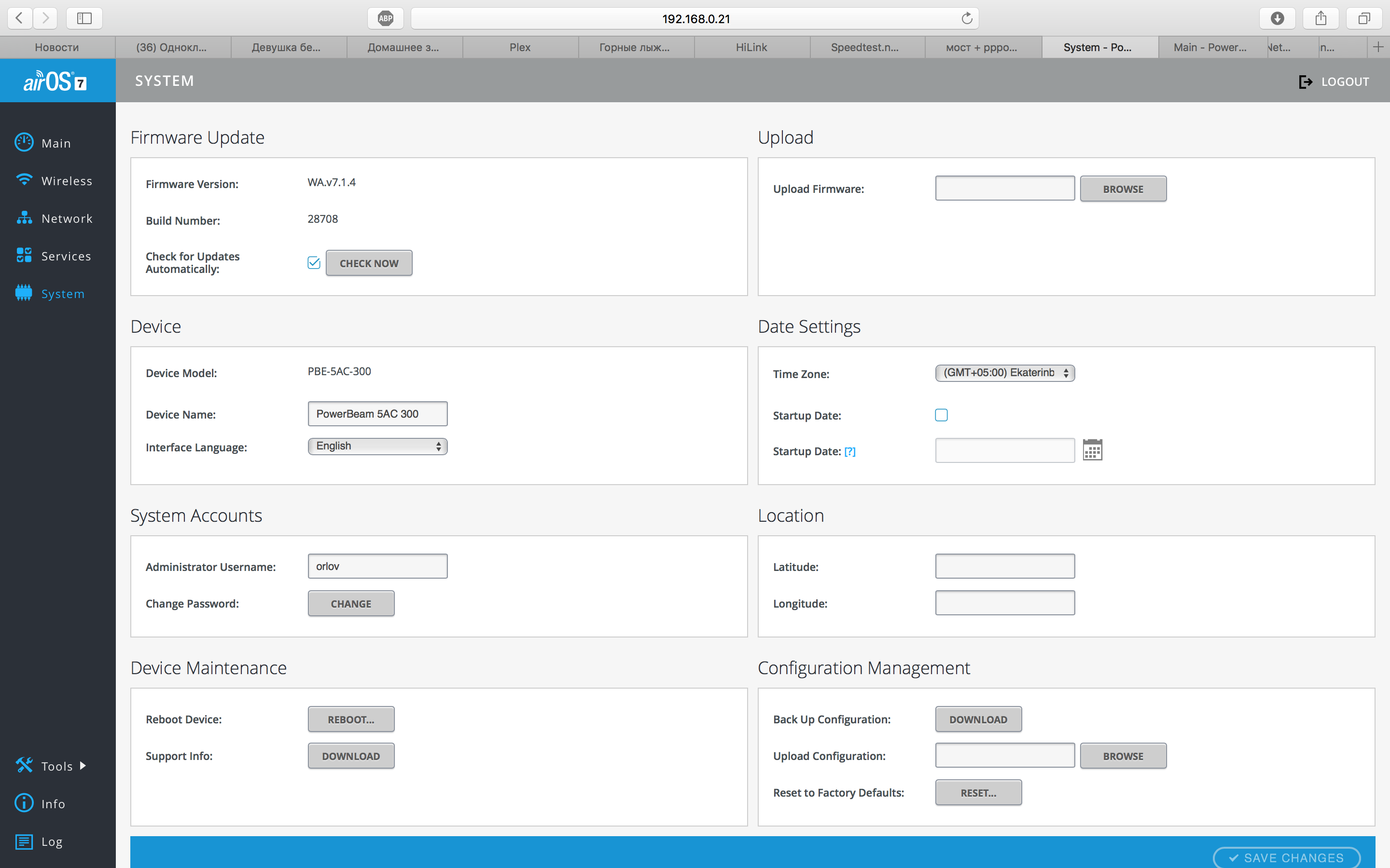

простите за тупость, но как сделать обновление, я почему-то не нашел перепрошивку в ручную? И еще сейчас же последняя 7.1.4?
System\Upload Firmware: Обзор...\С://прошивка/XM...5.3ct..../ И с начала обновляем удаленную, а потом которая рядом, а вообще лучше в одно время таким же алгоритмом.

они пока еще на столе лежат. По прошивке 7.1.4 же последняя?

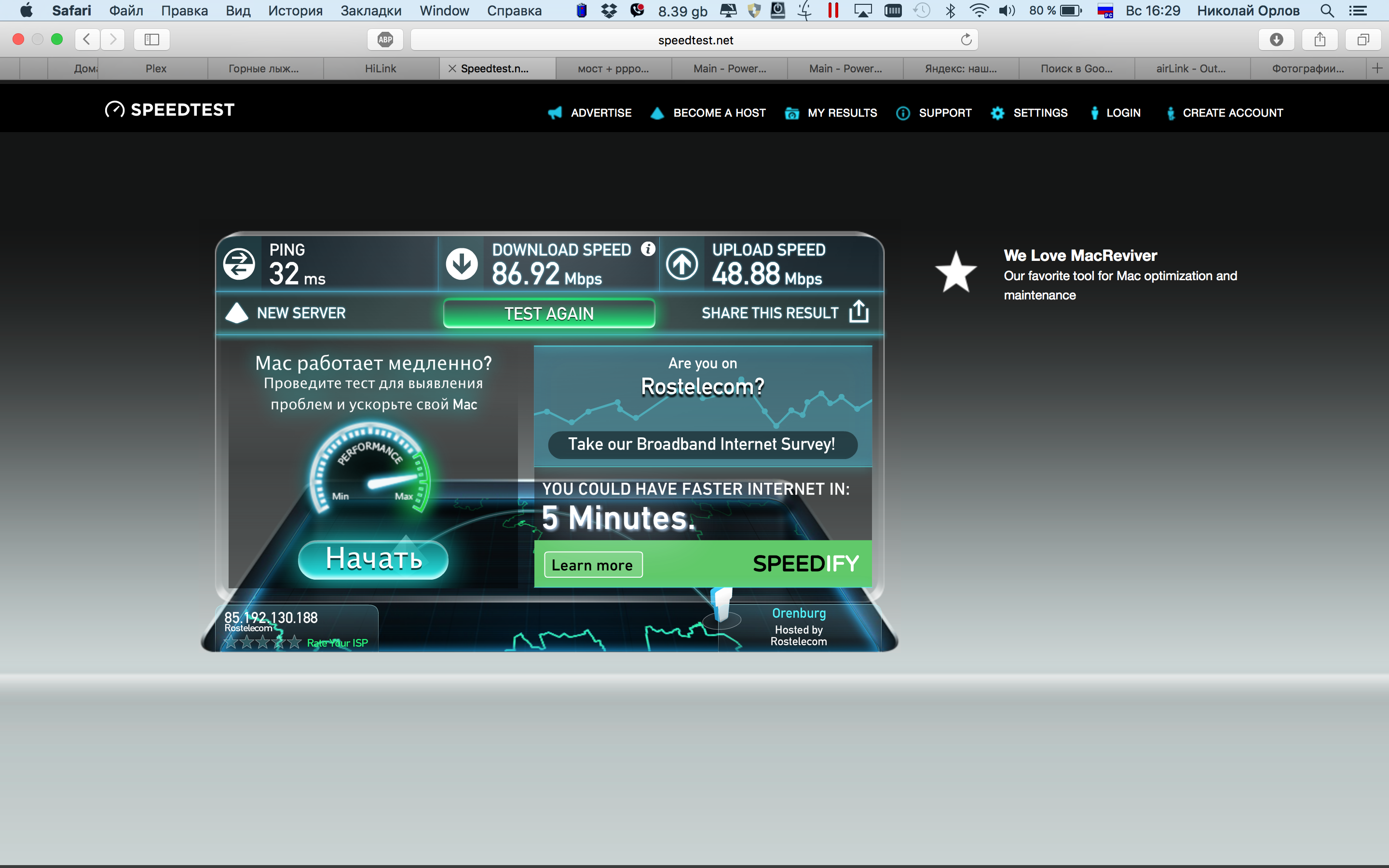

я с вами согласен, сейчас работает очень хорошо на 19 dbm, о большем я и не мечталСнимок экрана 2015-12-06.png
