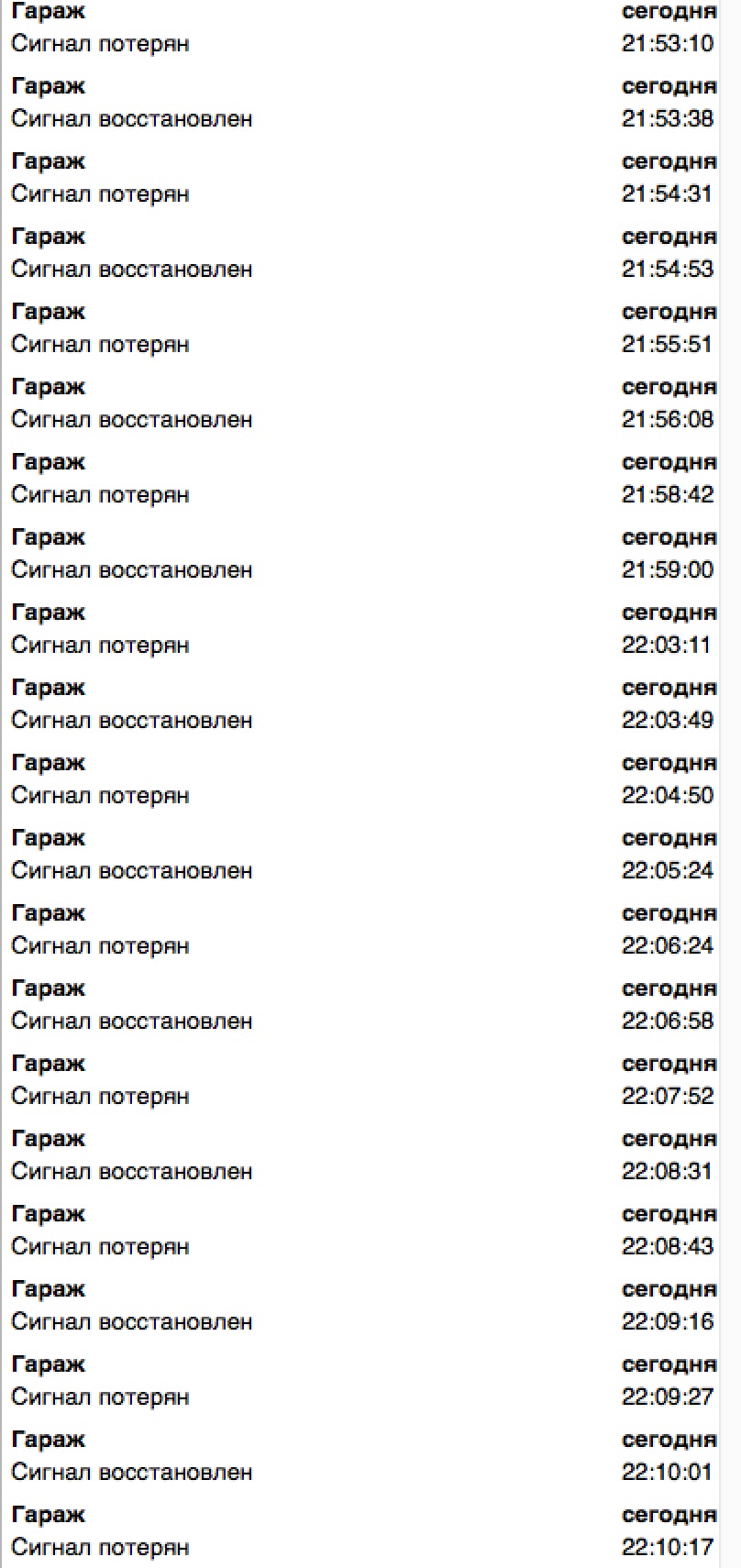

При этом все разрывы видны в логе видеорегистратора:

Аналогичные проблемы уже были у людей, нахожу темы, но ответа нет. Неужели никто не сталкивался?
Сегодня перекинул все кабели, от провайдера, от щитка до PoE инжектора 10 метров, CAT6, он же, 5 метров, от самой точки до PoE инжектора.
Заземлил инжектор на трубу. Эффекта нет. Отключил NTP в обеих точках, в роутере отключи UPnP- стало получше. Но все равно потеря интернета раз в час точно будет. Причем может минут 40 норм. потом раз так 5 потеряться в оставшиеся 20 минут.
Сконфигурировал приемную часть как роутер. Эффект не ощутим. В течении часа по любому будет разрыв.
При этом связь между точками не разрывается, но интернет падает. Сайты не пингуются.
При этом в приемной точке в логах все чисто.
