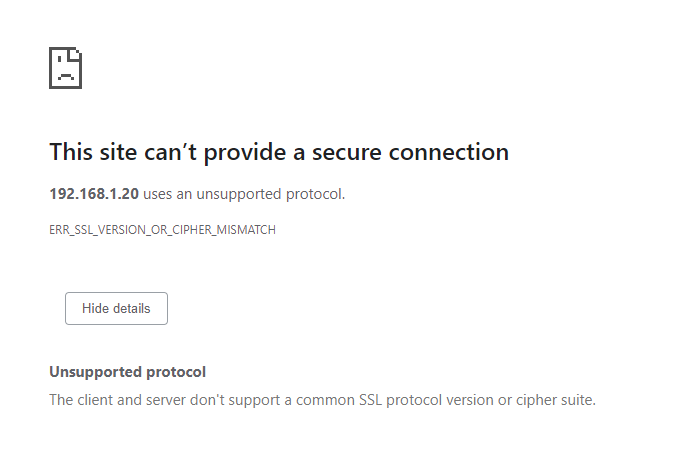

Добрый день,
Завалялись у меня пару стареньких NanoStation locoM5. Давно лежали без дела, решил применить. И столкнулся с проблемой что браузер не пускает в настройки. Выдаёт ошибку: этот сайт не может обеспечить безопасное соединение. И главное месяц назад при тех же условиях все работало. Пробовал на Edge и Crome все то же самое. Вспонил что подобная проблема была при настройке роутера, однако там если нажать кнопку "детали" можно было пройти по "небезопасной" ссылке. Тут такого нет. Попробовал скачать старую версию Firefox, и он таки пустил меня в настройки примерно таким же способом как я заходил в настройки роутера. И вот в чем проблема? У устройства вышел срок каких то SSL сертификатов? И можно ли как то обойти эту "безопасность" не устраивая танцы с бубном?

Вероятно в новых версия браузеров.
Кроме того обновить прошивку на nanostation и корректно выставить время или ntp настроить.
