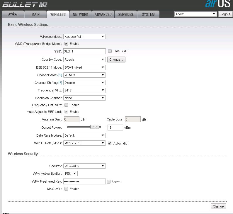

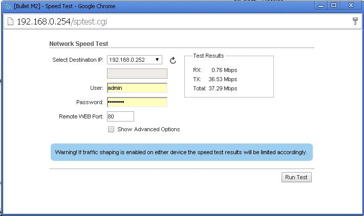

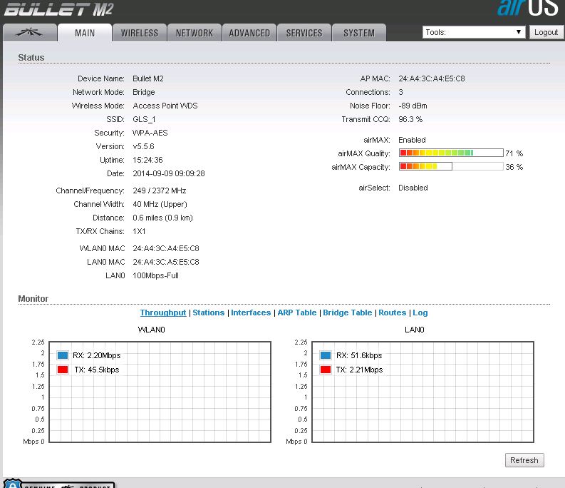

Доброго времени суток.
Использую bullet m2 hp с ant24-1500 как базовую станцию
Клиентские точки loco m2

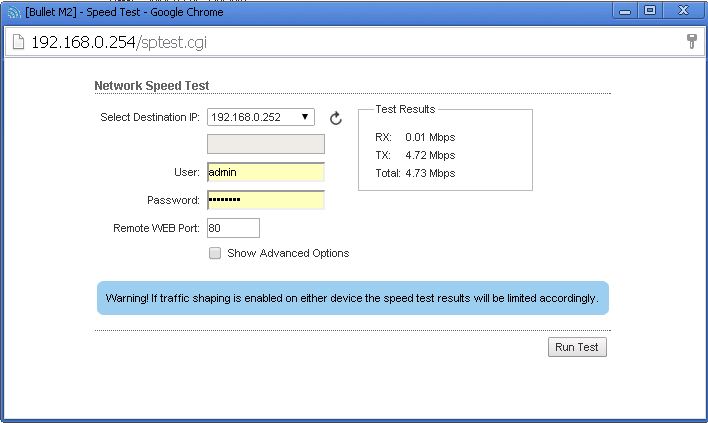

Вопрос в следующем: почему скорость от клиентов маленькая? когда к клиенту нормальная.

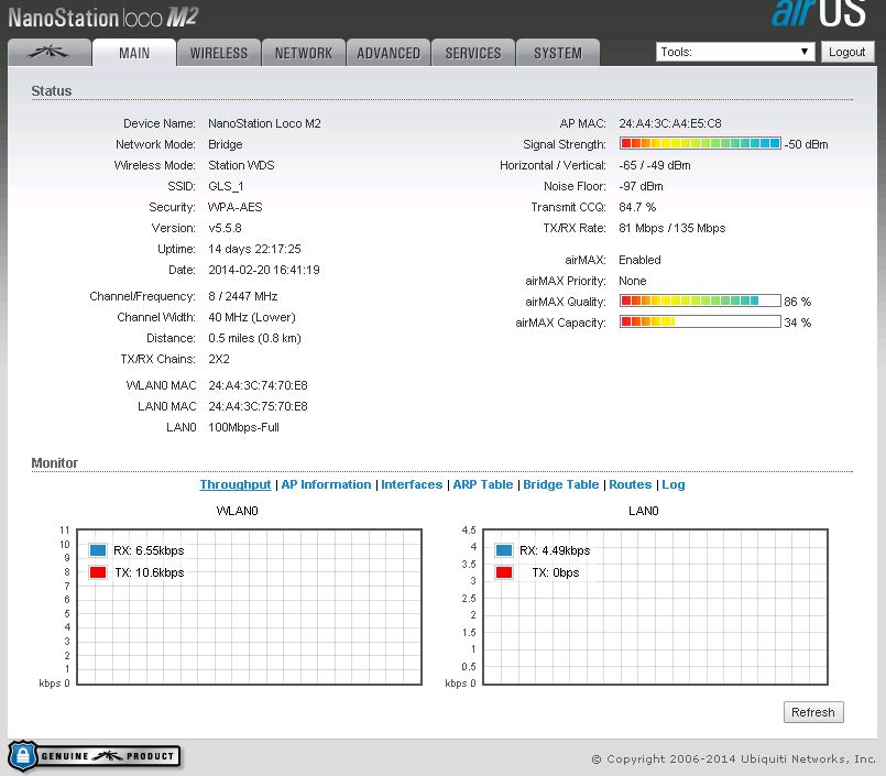

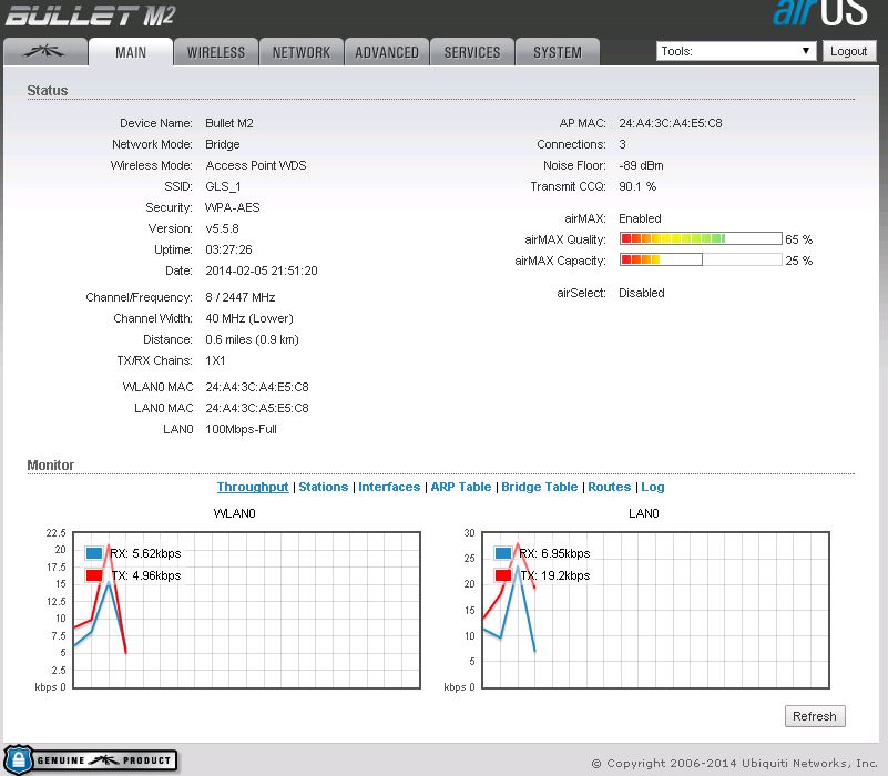

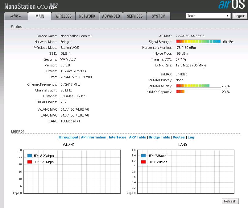

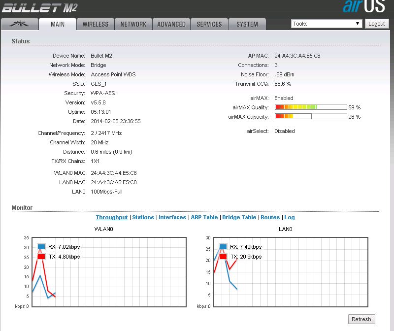

Уровень сигнала видно на скриншотах.
расстояние около 200-300м

пишет расстояние 900 метров
и шум высоковат еще
спектральный анализатор запускали? может помехи? airmax включен?

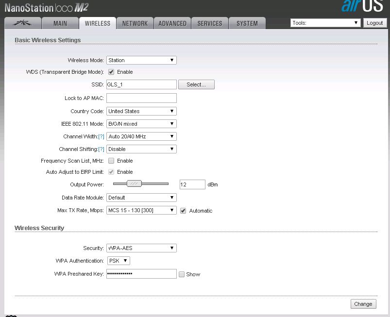

Потому что 40мггц ширина канала и локи которые рядом н + еще и на всю мощь выкручены, вот они фонят и базу на всю мощность нельзя врубать, получается что все сильно шумит и переотражается. Поставь ширину канала 20 мгц для начала, потом уменьши мощность до 17-20 дцб на булете и на локах в ручную уменьшай мощность до тех пор пока не станет уменьшаться сила , а вообще всем до 60-65силу настрой и нормально будет.... Уйди еще с 2400+ и-перейди на 2300.
Покажи еще всех как сидят! А потом покажи как все сидят, т.е до и после...
D
depra
8 Сен 2014
Ширину канала менял, мощность тоже, и на локах тоже. по дефолту скидывал. результат тот же.
Подскажите а как перейти на частоты 2300+ на 5,5,8?

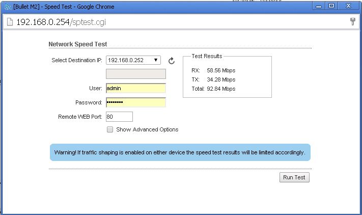

все решилось!) спасибо всем! поставил 5.5.6complianse test выбрал, частоту поставил 2372 и все полно как надо. хотя до этого каждую частоту побывал 11 каналов.
