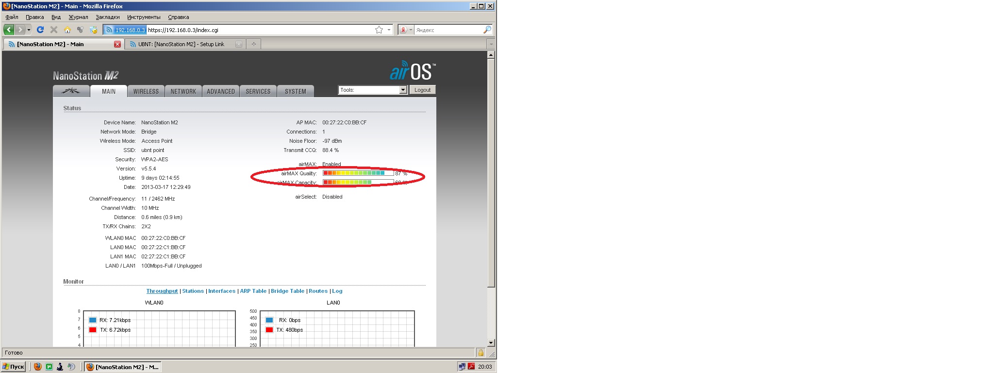

заметили , что аирмакс отсутствует ?
В каком смысле Airmax отсутствует? На скринах вообще то включен..... Так какие изменения произошли после корректировок?

Аирмакс в 03 (маин ) отсутствует
Ну и где он отсутствует. Если бояться делать элементарные изменения настроек, то зачем спрашивать что нужно делать.

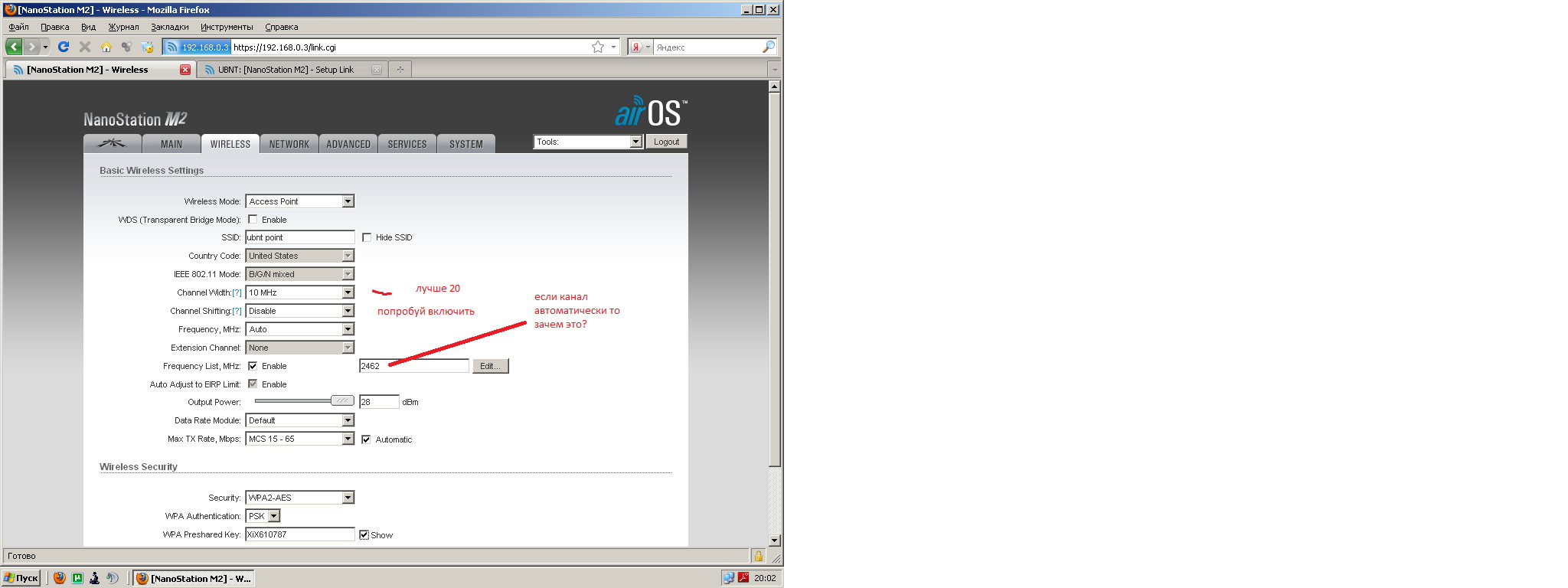

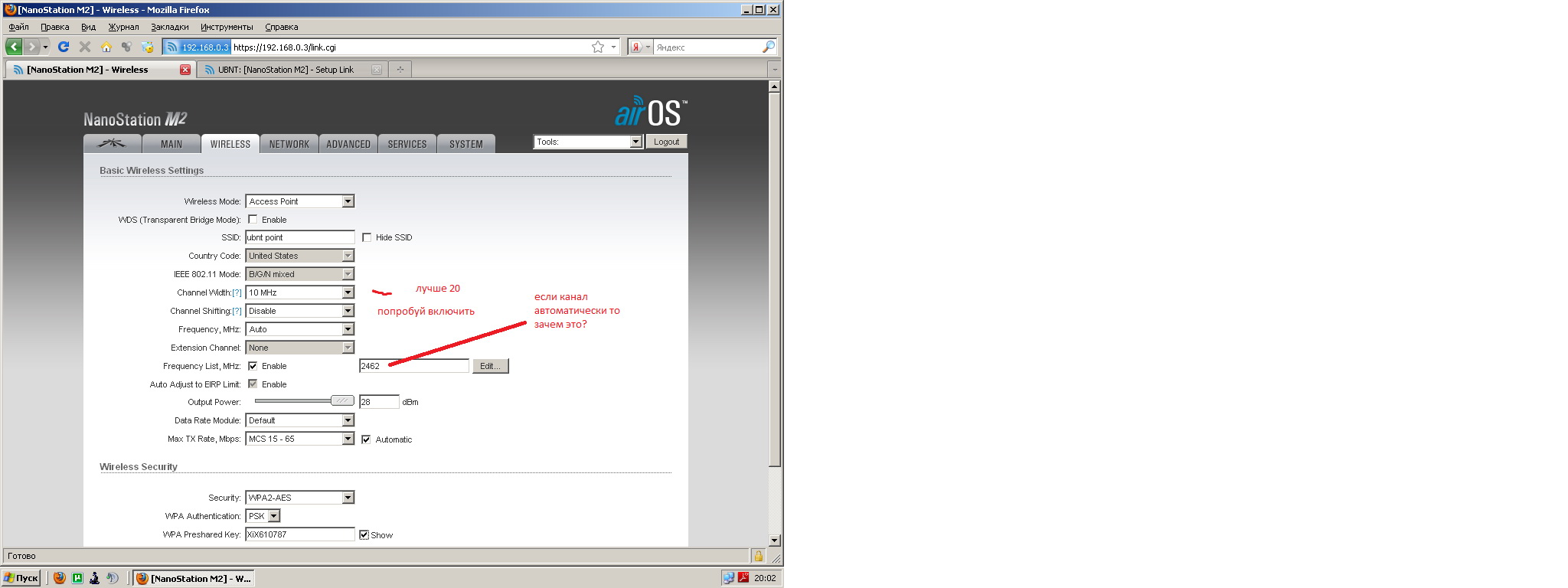

Если я правильно понял то канал автоматом стоит но указали поиск на одном из них что может приводить к глюкам с пингом пока происходит смена канала wire.jpg

Если я правильно понял то канал автоматом стоит но указали поиск на одном из них что может приводить к глюкам с пингом пока происходит смена канала Посмотреть вложение 1485
1 -Частоту на 20 ------ пинг упал со180 до 8 мс ( уже возрадовался )
2 канал отчистить удастся ? или авто снять ? Я понял фрекенси мегогерц
Паркер
18 Сен 2014
29
Ну я бы снял авто и указал тот канал который у тебя указан в поиске (если именно он свободен в сравнении с другими) Или сними галочку с Frequency List, MHz и оставь авто если не принципиально какой канал.
