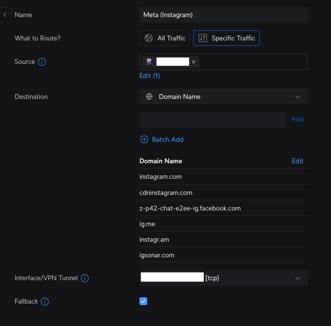

Подскажите как организовать маршрутизацию на определенные сайты через OpenVPN Client.
Имею UXG-Lite 4.0.20
Пробовал сделать через Policy-Based Routes - чет не идет трафик, может где что не дописал?

Источник: Сеть или устройство(а)
Назначение: в Вашем случае домен и добавляете нужные
Интерфейс: ваш VPN клиент
зы
с известным видеохостингом так не работает... там все проще...
