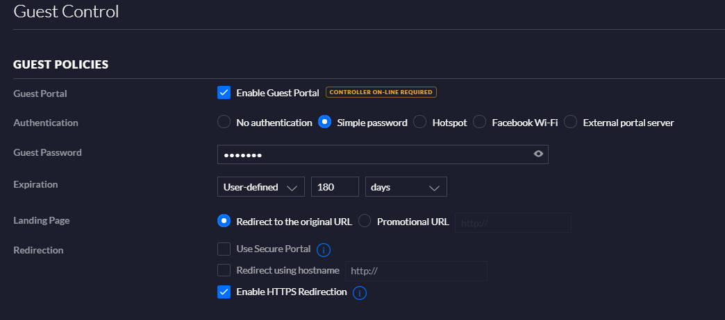

Добрый день.
Контроллер: 5.10.20.0
Сервер: Ubuntu 18.04.2 LTS

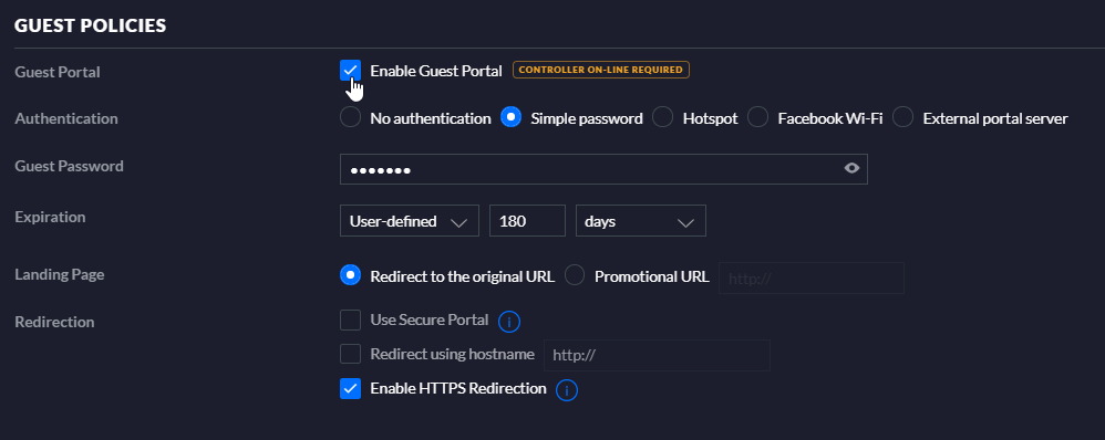

Точки вещают 2 сети. Одна сеть гостевая, авторизация через портал
7698
Проблема при подключении новых пользователей.
  1. Их не переводит на портал. Если указать адрес портала руками - портал открывается. При подключении к точке - сетевые параметры получаются автоматически через DHCP.

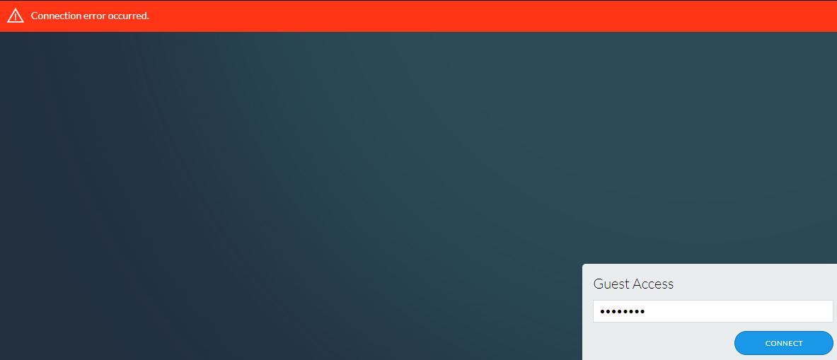

  2. Когда портал открываем вручную и вводим пароль - выдает ошибку "Connection error occurred." Не важно, правильный пароль мы вводим или нет. Ошибка будет одна. Пользователь не авторизуется.
7699
Если вручную авторизовать клиента - доступ в Интернет начнет работать.
Если убрать авторизацию у клиента и попробовать самостоятельно пройти авторизацию через портал - ошибка Connection error occurred

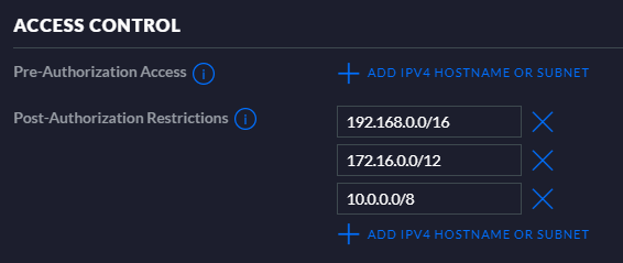

В ACCESS CONTROL указаны все наши сети.

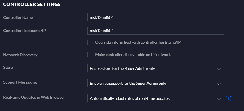

В настройках контролера - имя и адрес стоят верные

Вчера переключил с Angular JS на Legacy JS.
Что произошло:
  • Автоматически на портал не переводит (все по-старому).
  • Состояние у пользователей "Pending" (то есть не авторизованы) и ничего работать не должно (все по-старому).
  • И тут самое "прекрасное" и новое - у пользователей все работает, будто они прошли авторизацию на портале. На портал не переключает, сразу сайты работают.

В настройках отключил портал и включил. Ожило. Что это было? Понятия не имею. Причем вчера сервер целиком перезагружали.

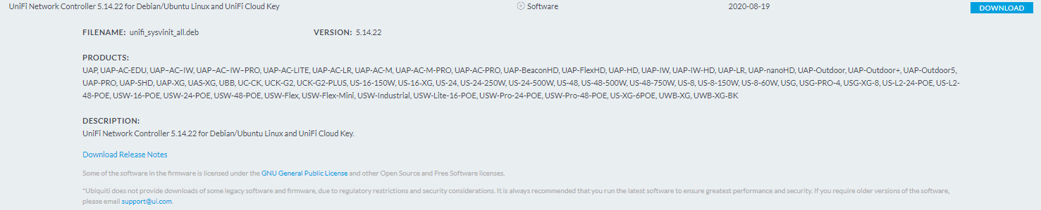

Вчера вроде ведь как вышла новая версия 5.14.22 , может обновиться (у нас стоит 5.10.20.0) ?
Сделаю на всякий случай бэкап и бонусом снапшот, будет возможность откатиться :)
7706
Да, для статистики. Выше уже писал, что после переключения с Angular JS на Legacy JS - всех без разбору выпускало в Интернет (без авторизации).
После вернул обратно Angular JS - точно так же продолжало всех неавторизованных пользователей выпускать в Интернет. Но если вручную перейти на страницу портала и ввести данные - снова была ошибка Connection error occurred (скриншот в 1 посте). Уже после выкл\вкл портала все заработало нормально.

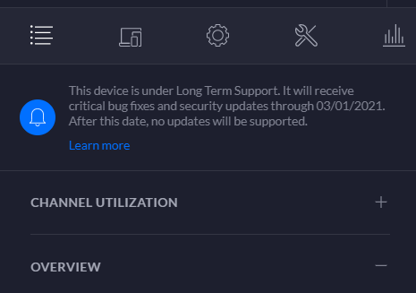

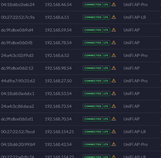

Обновился до 5.14.22 . Коротко если - откатил все назад :)
На всех точках начало гореть предупреждение. Очень настойчиво.
7708
Суть предупреждения ниже
7709
В одном из офисов админ проверял гостевую сеть. Вроде все работает, но после авторизации на портале его упорное перекидывало на адрес_контролера:8882 , у нас в ЦОД таких правил на 8882 порт нет, закономерно страница не открывалась. Но если попробовать самостоятельно открыть сайт - Интернет работал. Авторизация проходит успешно, только зачем-то после кидает на 8882 порт. Что очень странно, тк "port 8882 for redirector port for wired clients" :rolleyes:
Исходя из этого надоедливого предупреждения (как убрать я не понял, времени разбираться не было) и кривоработающего портала (8882 порт) - откатил все назад до версии 5.10.20.0 . Проверили - все работает как часы. Пусть пока так постоит :)
