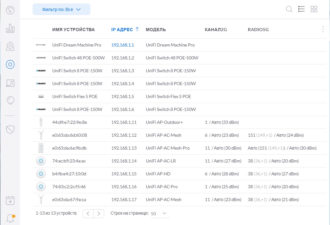

вот перечень моих точек доступа , все это расположено на большом загородном участке, некоторые точки достаточно сильно удалены друг от друга более 100 метров (которые для крепления на мачты) а которые круглые как тарелки внутри помещения основного дома и распределены по этажам.
Задача такая: у соседей тоже стали появляться мощные wifi и своим сигналом забивают эфир. Из-за этого на улице резко упала дальность связи по wifi. если раньше outdoor+ гарантированно охватывала радиусом до 180 метров, и даже при низком уровне сигнала в 1 деление, связь была устойчивая и с относительно не маленькой скоростью, то сейчас дальность резко сократилась до 50 метров. Причем даже при 2-х палочках wi-fi может отвалиться и телефон перепрыгивает на 3g
Задача настроить точки так чтобы они перебивали сигнал соседских помех.

Судя по скриншоту, у Вас всё из серии unifi. Какой контроллер используется, программный или аппаратный, желательно версию указать (на аппаратном крутится тоже программная версия, вот именно ее укажите). Если версия 5.х, то есть демо версия у производителя https://demo.ui.com/manage/site/default/dashboard, если интерфейс совпадает, то по настройкам, мне будет проще подсказать (на этом варианте).
