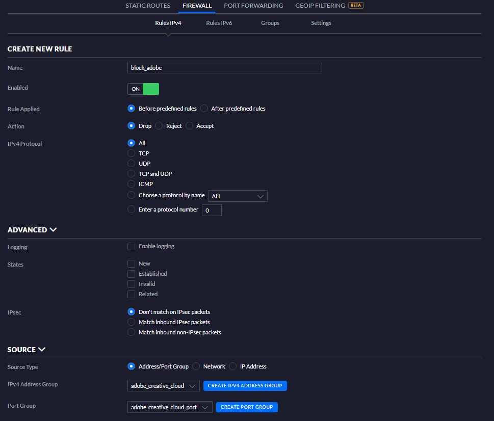

Так как раз там и реализовать:
8373
Только, если не изменяет память - там указываются не имена сервера а их IP, или диапазон IP, так что придется по максимуму указать айпи яндекса

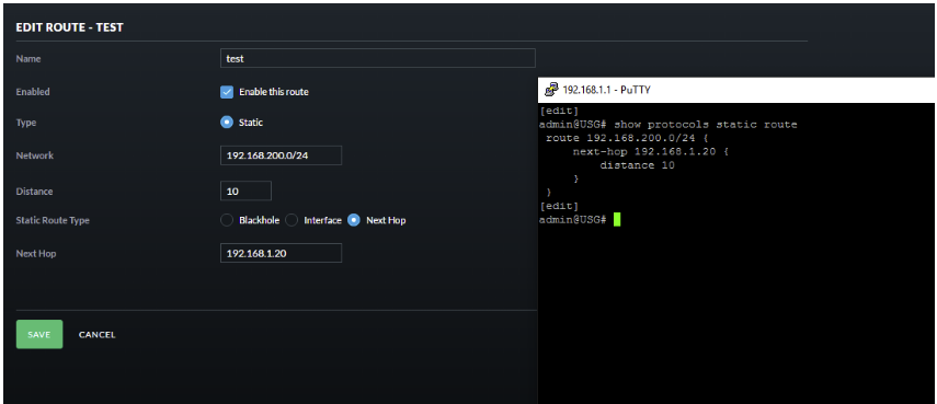

Добрый

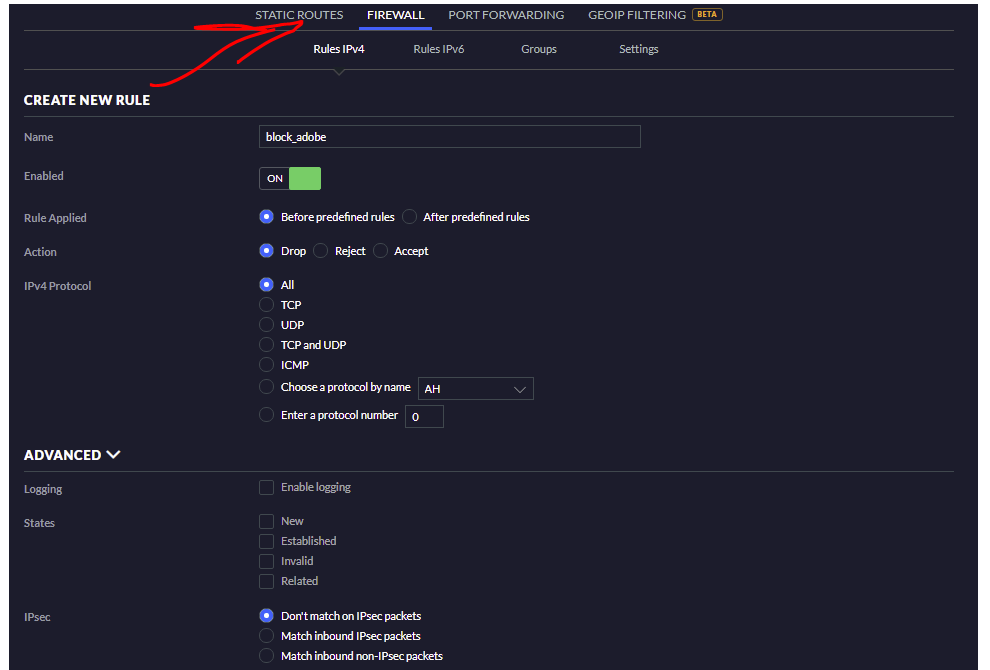

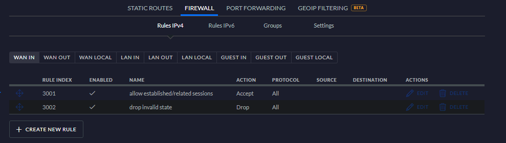

Спасибо, т.е. получается вместо подсетки 192.168.200.0/24 - необходимо указать ip ресурса и если ip несколько значит будет несколько правил? ))

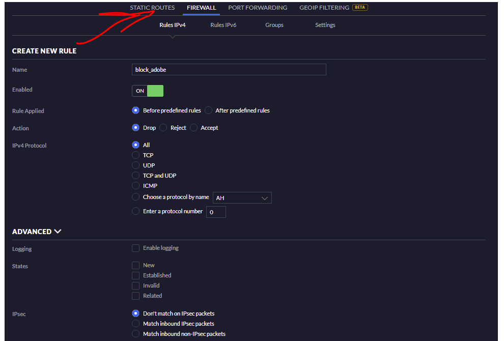

А куда прописывать данное правило? ))
8374
8375
Как-то коряво получается ))

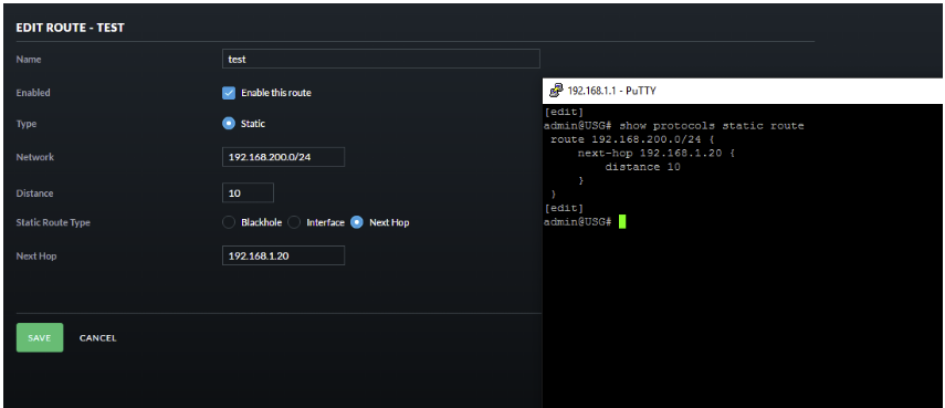

По правильному сделать все это сделать через ssh.
Тут и можно указать доменное имя а не IP
set system static-host-mapping host-name website1.domain.net inet 192.168.0.1
Посмотрите здесь: https://community.ui.com/questions/URL-Rewrite-Redirect/30c5c200-fd95-45ac-b9b5-5fe076872f8d

Не совсем понял как это сделать через ssh
просто тупо ввожу команду в CLI?
