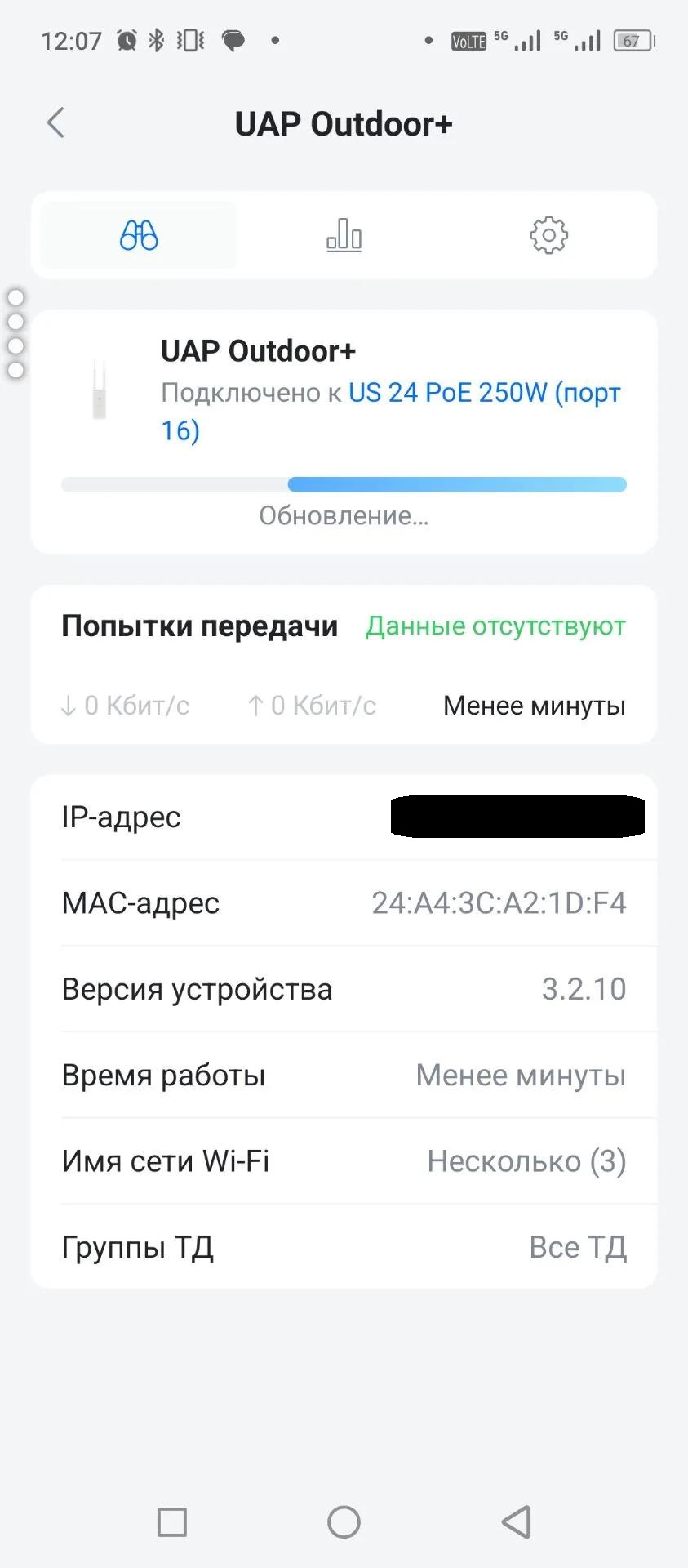

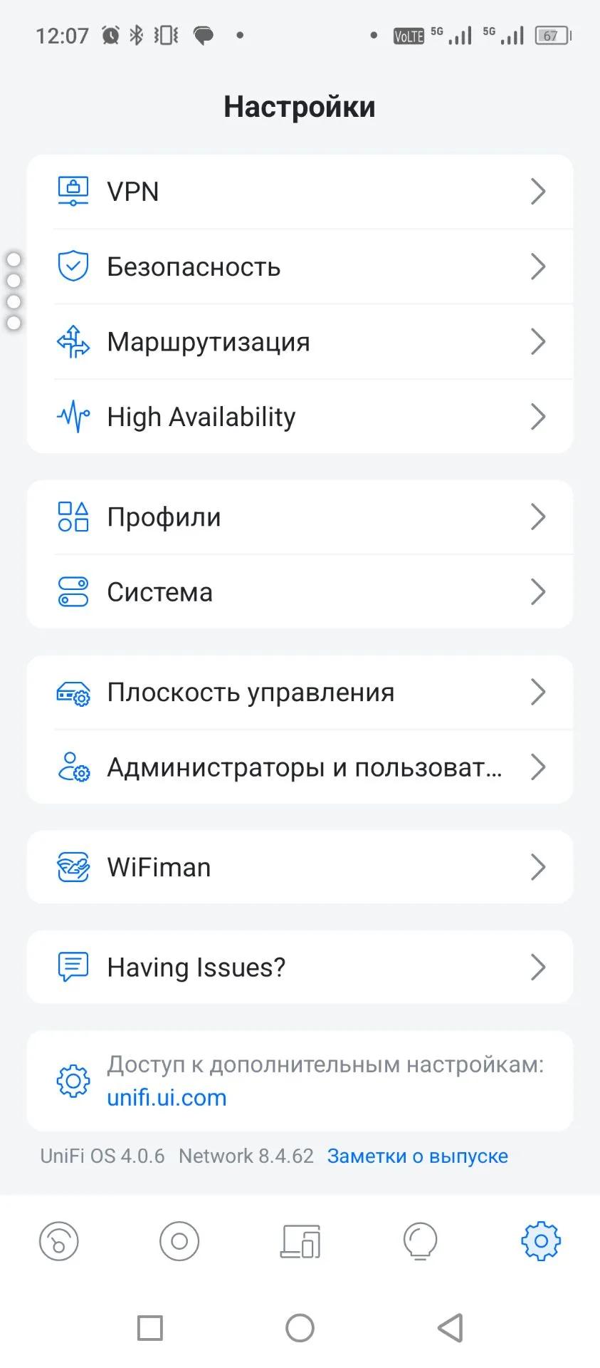

Купил уличную точку Outdoor+. Не получается добавить в систему. Пытается сама обновиться, но не выходит. Сейчас версия 3.2.10. Я так понимаю если обновить для 4.3.28 то будет всё работать. Подскажите пожалуйста, как самому обновить.

Какая версия контроллера?

Да, я видел, но напрямую прошивку скачать от них нельзя
403 ERROR​
The request could not be satisfied.​
The Amazon CloudFront distribution is configured to block access from your country. We can't connect to the server for this app or website at this time. There might be too much traffic or a configuration error. Try again later, or contact the app or website owner.
If you provide content to customers through CloudFront, you can find steps to troubleshoot and help prevent this error by reviewing the CloudFront documentation.
Generated by cloudfront (CloudFront)
Request ID: qe4PvXQ4N7cFO4AYWnEupNAjCrU8D7N2yyF1O38H_CYuKWHNANNNoQ==
