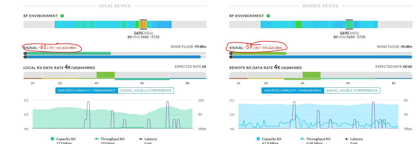

Добрый день! Кто поможет разобраться с одной проблемой? У нас на сети очень много радиомостов, и очень часто, особенно на PB 5AC Gen2 наблюдается проблема сто на одной из поляризации уровни падают до -88 dBm, пока что проблема решается только заменой. Это как то лечится, или это уже неисправность Хардварная?

проблема с юстировкой крайне маловероятна, так как при замене только облучателя, без замены самой антенны решает проблему.

Попробуйте разные версии прошивок, если не поможет, то вероятно проблема железная (может партия бракованная).
