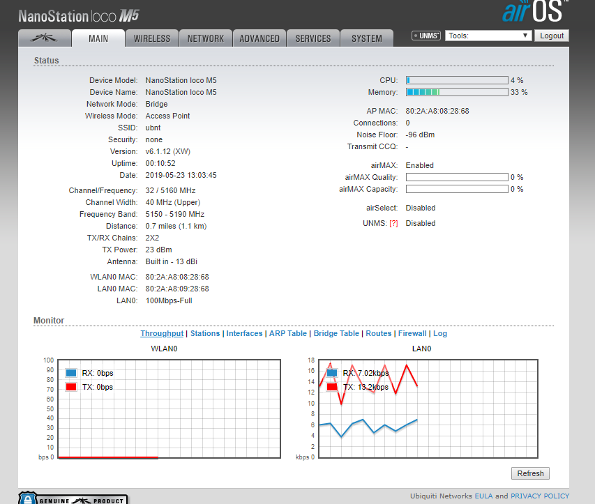

Доброго времени суток.
Возникла вот такая проблема с NanoStation loco m5.
Точка была установлена в режиме "точка доступа" работала на улице, под козырьком дома 4 года. В один прекрасный момент перестала транслировать сигнал. То есть доступ к ней есть, управление доступно по LAN но в эфир она ничего не выдает, SSID сети не обнаруживается, индикация сигнала wi-fi отсутствует. График, который точка отображает в web-интерфейсе стоит на отметке "0". Это аппаратная проблема или какой то программный сбой, который можно решить не вмешиваясь в "железо" ?

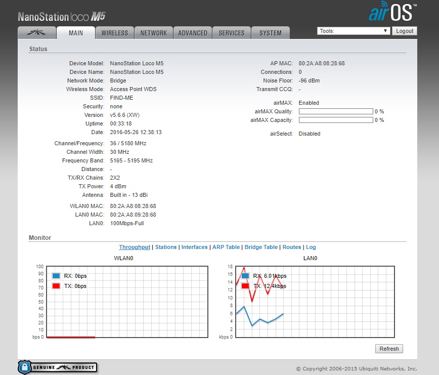

Не помешали бы скрины настроек. Возможно произошел сбой, и она перестала работать. Раз есть доступ, попробуйте прошить на на новую версию.

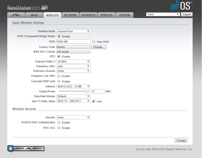

Обновите вашу точку LOCO M5 (XW) до последней прошивки:
https://dl.ubnt.com/firmwares/XW-fw/v6.1.12/XW.v6.1.12.33003.190523.1253.bin
Сбросьте настройки по-умолчанию (сбросить точку можно с блока питания PoE - там есть кнопка Reset). Выберите регион United State. Настройте заново. По-умолчанию точка имеет адрес https://192.168.1.20

Вот визуально всё хорошо, но сигнал не идёт...

А чем вы проверяете? Нужно устройство с 5Ггц модулем. И отключите airmax.
"График, который точка отображает в web-интерфейсе стоит на отметке "0"." - так и должен 0 - потому что нет подключенных устройств к WLAN
Если при выборе SSID на устройстве с 5Ггц модулем не появится WiFI(ssid) тарелки, то только в ремонт.

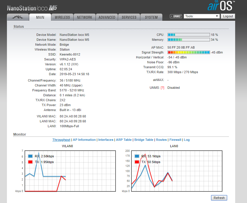

Еще как вариант - перевести тарелку в Station и просканировать эфир - может что-то поймает в округе (если поймала, то с WLAN всё ок).

Ну видимо с WIFI модулем всё ок (или частично ок) Я пытаюсь найти станцию через двухдиапазонный адаптер tp-link AC 600 и он SSID не видит на 5 Ггц, но видит соседнее устройство в том же диапазоне, и станция тоже его нашла в режиме "Station" но когда я переключаюсь в режим Access point - SSID в эфире нет

отключите airmax в режиме AP и выставите полосу в 20Mhz для начала + зафиксируйте частоту из диапазона адаптера.
И возможно адаптер tp-link AC 600 не Видит AP, т.к. АР работает на той частоте, которая адаптеру не знакома.
https://www.tp-link.com/ru/home-networking/adapter/archer-t2u/#specifications
Диапазон частот (приём и передача):
5150-5350 МГц
5650-5725 МГц
