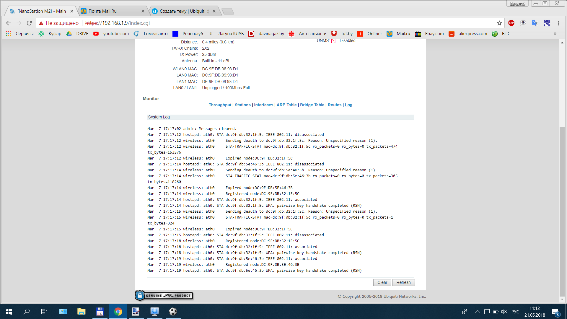

Вот лог подключения клиентов.
Склоняюсь к тому что что-то не так с AP. Подскажите, куда копать. Заранее благодарен.

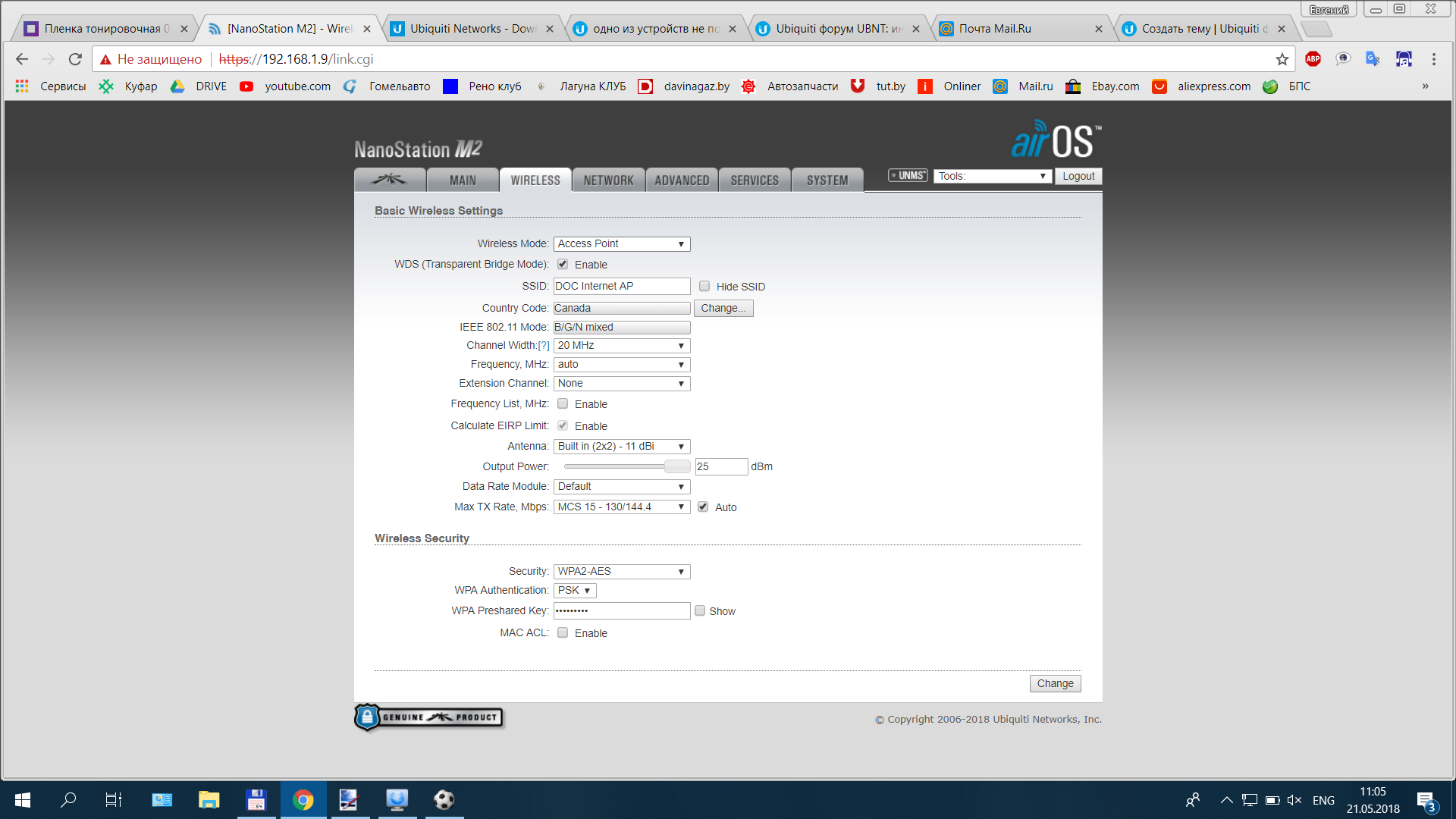

Смотри тх/130 xr0
спалил точку походу, из за мощности на всю катушку, на 600 метров, надо ставить не больше 18, то есть антена 11+7.
У вас там что преграды? чтобы так задирать мощность?

Смотри тх/130 xr0
Мощность такую поставил только сегодня, так была меньше.

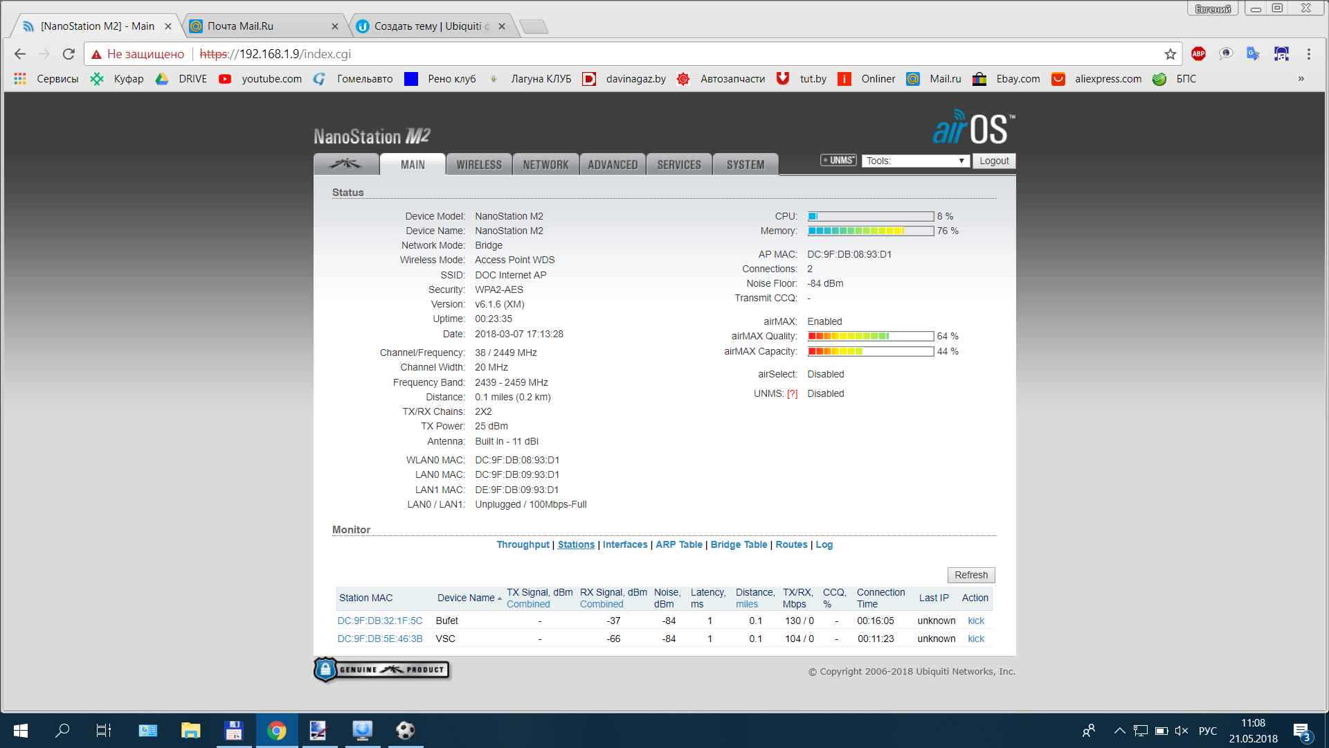

Как выставить такую частоту? 2.4 минимум.
После прошивки всех станций, одна из них подцепилась к AP, но проработала недолго. Заметил, что если перезагружать или реконектить станции, они пингуются секунд 5-10 и отваливаются опять.
Aserxml
21 Май 2018
38
Спс. после вкл. Compl. Test, Нанос завис наглухо. Заменил на другой девайс, и все работает без проблем.
