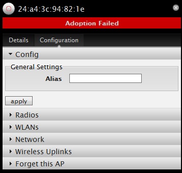

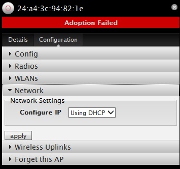

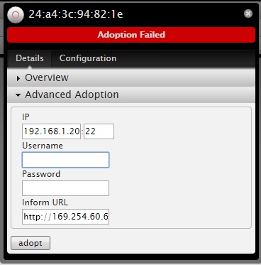

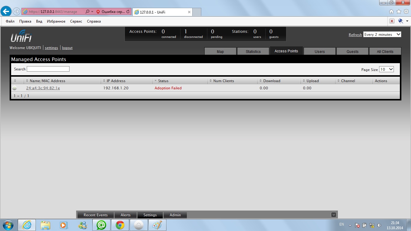

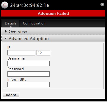

Все делаю по инструкции, загружаю контроллер, он находит точку, нажимаю на Adopt. Но точка в статусе "Adoption Failed". Уже сто раз перезагружала точку к заводским настройкам и контроллер. Ну что не так?рис. 5.jpgрис. 4.jpgрис. 3.jpgрис. 2.jpgрис. 1.jpg
DeLL
13 Авг 2013
490
15
Ростовская обл
delltroy.ru
На третьем скрине должны быть вбиты айпишник контроллера, а также логин и пароль по-умолчанию. Из-за отсутствия этих параметров и не получается адоптить.
Попробуйте еще адоптить утилитой Unifi Discover

Извините, может глупый вопрос. А как узнать айпи контроллера? Логин и пароль это имеется ввиду, когда входим в контроллер забиваем данные и эти же данные надо вбить в 3-ем скрине?
4.157
Ip-контроллера - это ip адрес компьютера на котором установлен контроллер )))

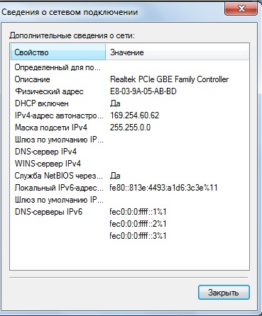

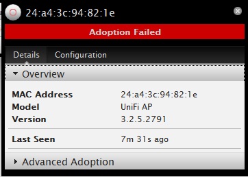

Перезагрузила комп и теперь у меня сложилась такая картина (см. рис.)
В настройке точки само определилось айпи адрес, но в настройках комп, если я правильно понимаю, стоит другой адрес. И мне не понятно какой логин и пароль надо вбивать, от куда брать?рис. 7.jpgрис. 6.jpg

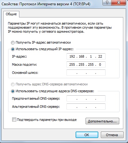

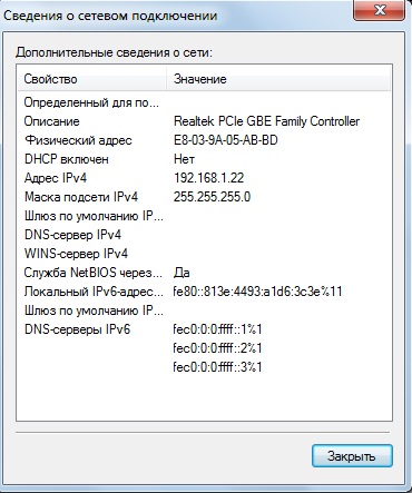

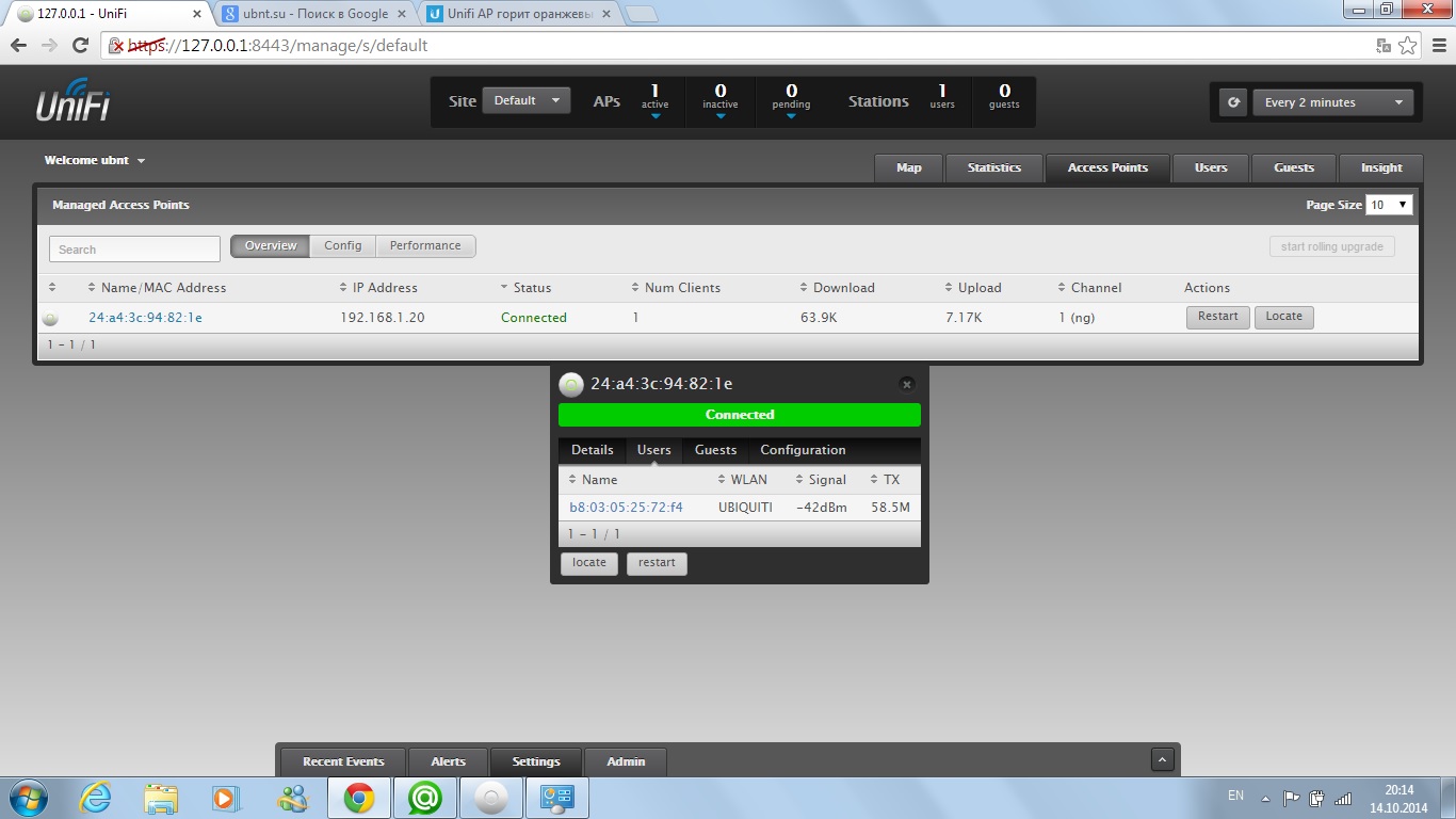

Теперь другой вопрос. Почему, когда точка на прямую подключена к компу кабелем, беспроводную точку комп находит Wi-Fi, а стоит только отключить и подключить точку в сеть интернета, Wi-Fi пропадает и точка начинает моргать зеленым цветом...
