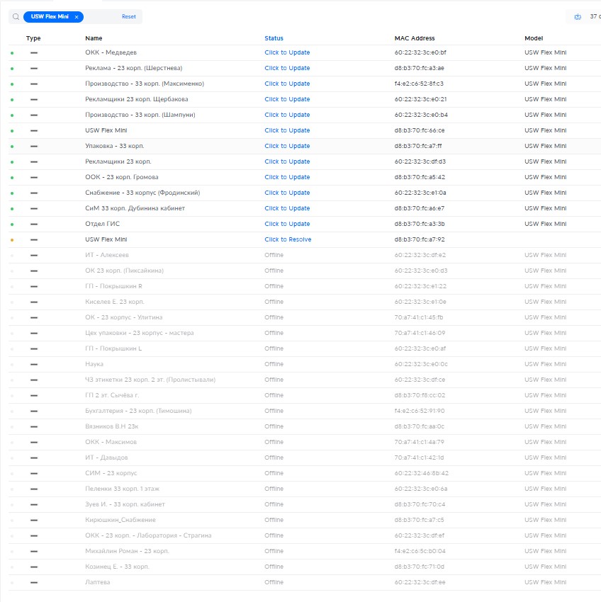

В сети есть 37 USW Flex Mini - из них 21 штука в субботу, без объявления войны, сменили свой статус на "offline".
Когда они в последний раз были в сети, на них была прошивка 2.1.0; на тех что сейчас в он-лайне - тоже, но стоит "клик ту апдейт" и если их обновить, то вроде как процесс обновления проходит и свитч тоже падает в "оффлайн".
Простой ребут по питанию результата не дает, после "хард резета" - свич падает в "рековери моде".
Головным устройством стоит EFG; 4.2.12 и 9.1.120 соответственно.
Прошу помощи - как вернуть миники к жизни?
Добавлено: свичи пингуются, по ссх на себя зайти не дают - отвал по таймауту, ну и трафик через себя проводят - пользователи не отвалились.

Ориентируюсь по EFG

В итоге: свичи ведут себя странно, при включении питания - сразу переходят в "рекавери моде", на кнопку "резет" не реагируют. С быстро поднятого вэб сервера прошивку забирают, так что кинул туда прошивку 2.1.0 и первый свитч вернул себе работоспособность.
Хорошее обновление прилетело, нечего сказать..

Автообновление выключено, отвалившиеся свичи были обновлены вручную и нормально проработали три дня, на четвертый начали отваливаться. Если откат на пред версию прошивки это решение проблемы, тогда да - она решена.
