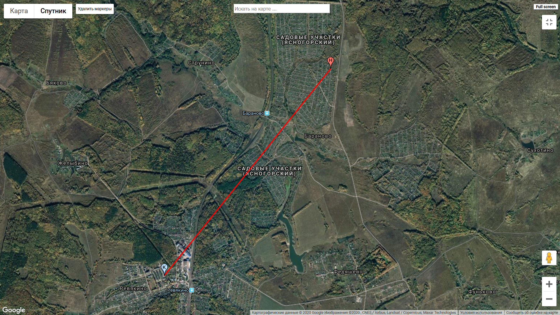

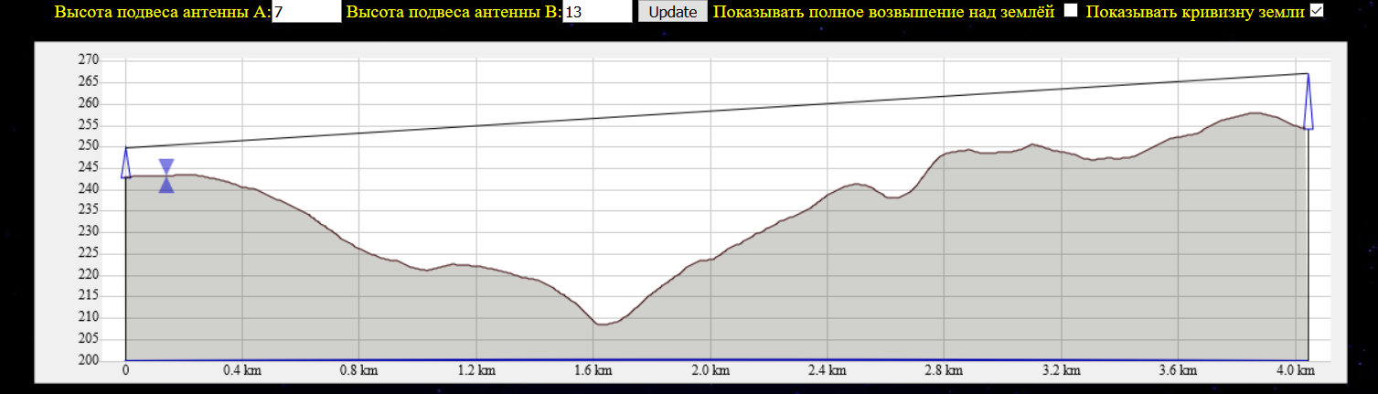

Всем привет, думаю на даче сделать Wi-FI мост, до дома в ближайшем посёлке с нормальным интернетом чуть больше 4 км. По карте определения высот видимость вроде как прямая:

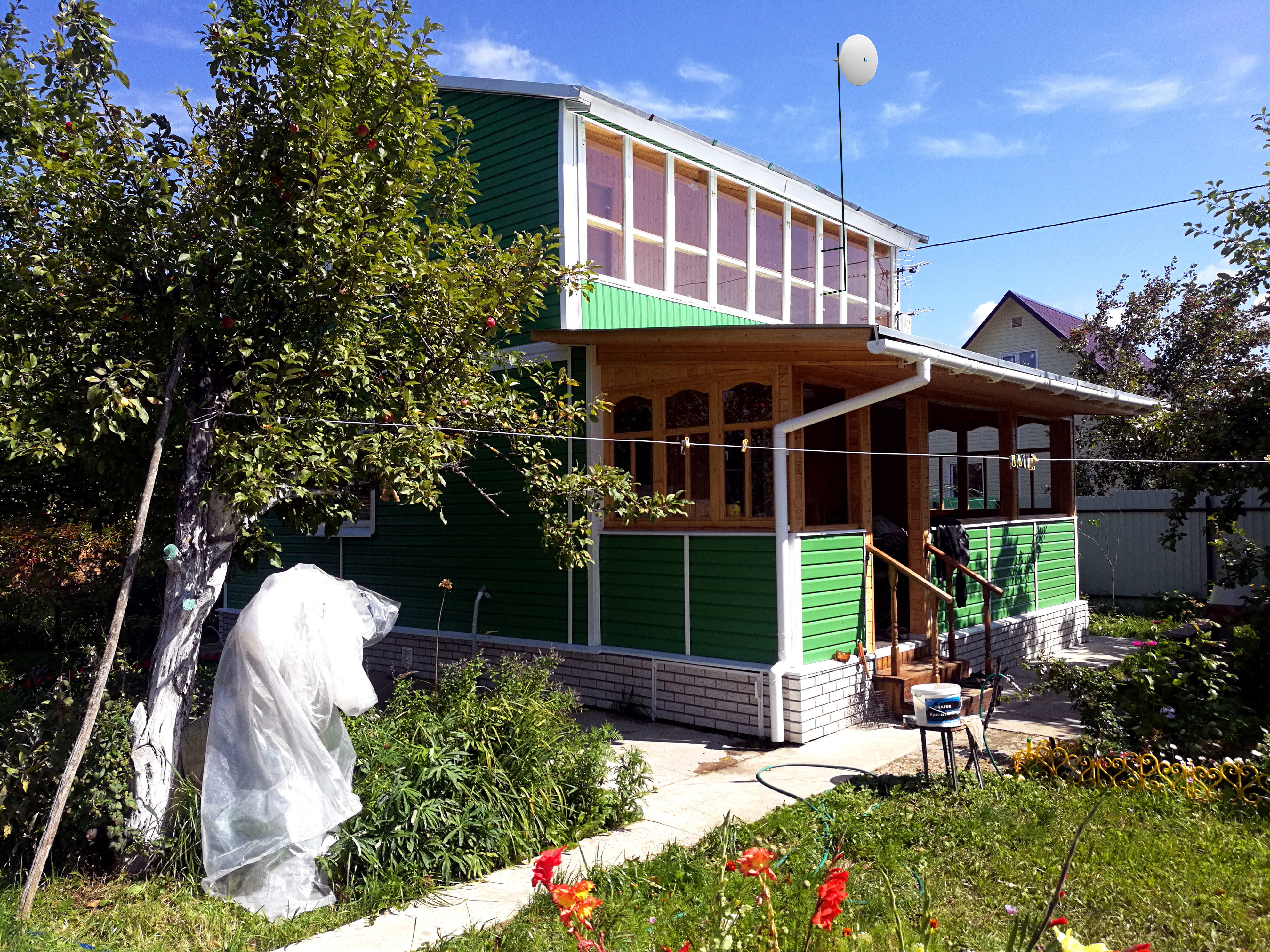

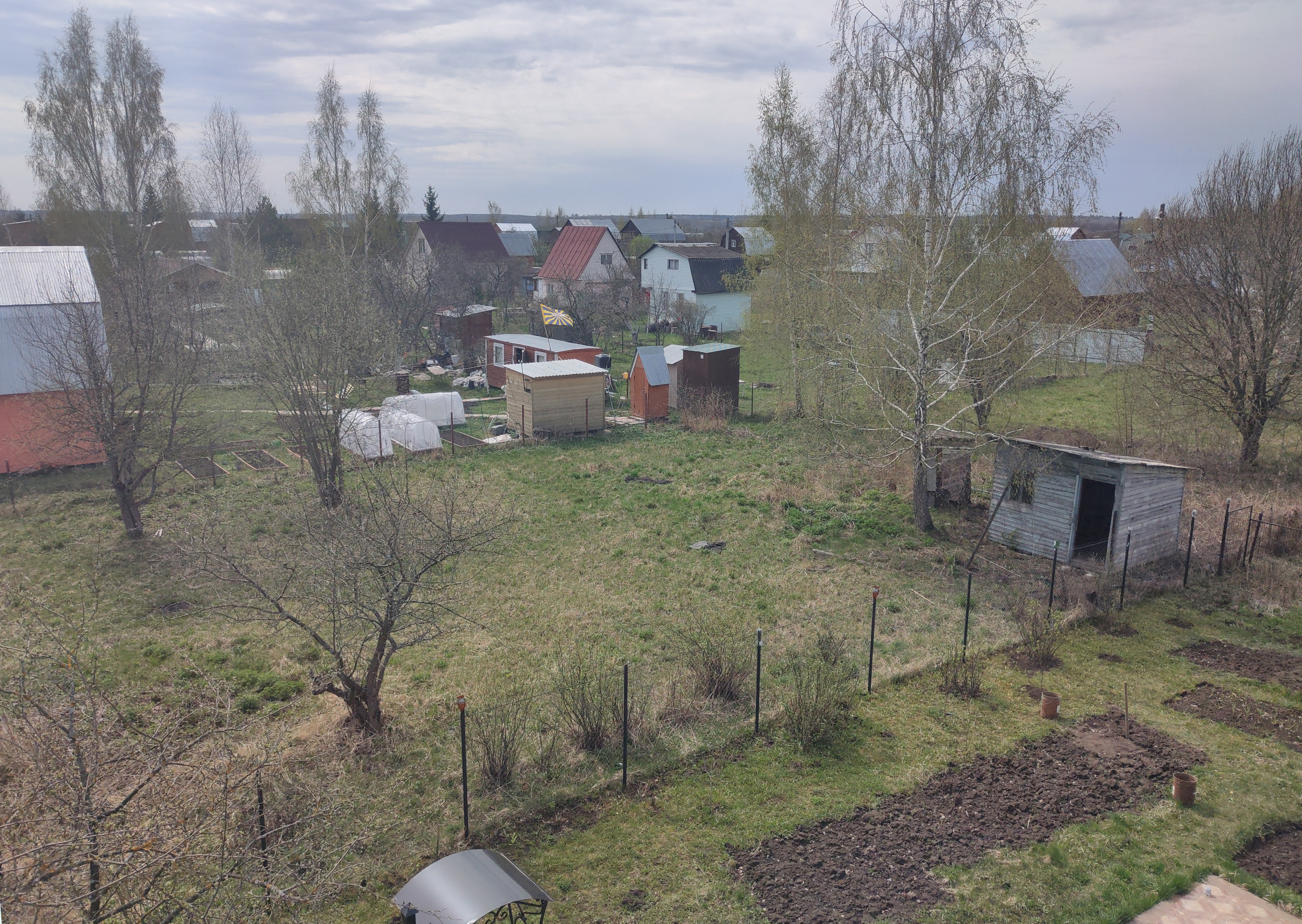

Я к палке длиной 3 метра прикрепил телефон, забрался на крышу и сделал снимок:

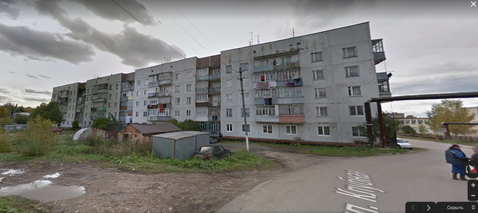

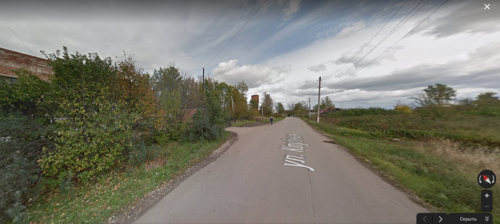

А вот скриншоты с "Просмотра улиц" предполагаемого места установки:

По вашему мнению получится ли? Если да, то какое оборудование посоветуете для уверенного приёма на скорости хотя бы на уровне 30 мегабит в сек., лучше конечно же около 100 мегабит в сек. (Бюджет 10-20 тыщ)
Лично я присмотрелся к LiteBeam 5ac-Gen2, NanoBeam 5ac-Gen2, PowerBeam 5ac-Gen2.

Зона Френеля тоже чистой должна быть, немного смущает левая точка.
Nanobeam проще юстировать будет, диаграмма направленности шире.
Понадобится разрешение от Роскомнадзора для легальности.

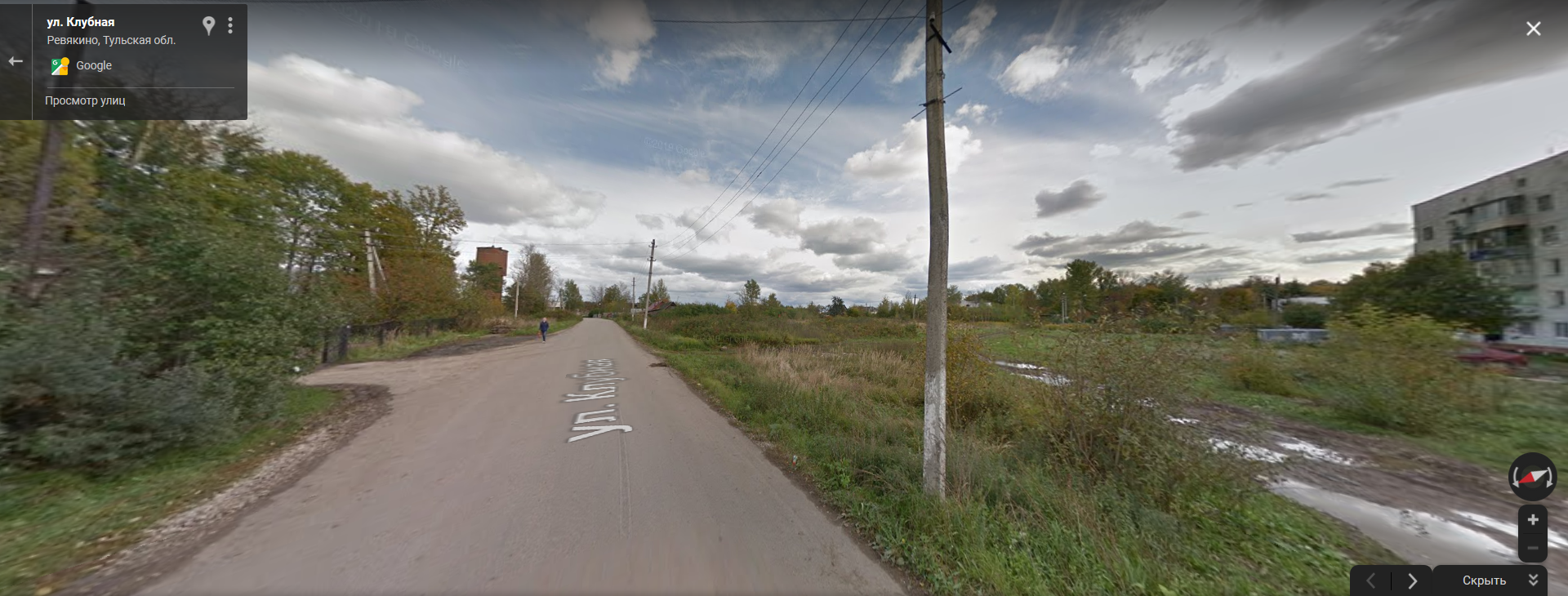

Спасибо за ответ, ну по калькулятору радиус зоны Франеля составляет 7 метров, планирую повесить где я нарисовал её на картинке, должно быть выше деревьев.

В чём разница между NanoBeam 5ac-Gen2 и PowerBeam 5ac-Gen2 ?

Я бы на нано Бим не смотрел даже.... Лайт Бим или повер Бим если деньги позволяют. И будет вам сотня
