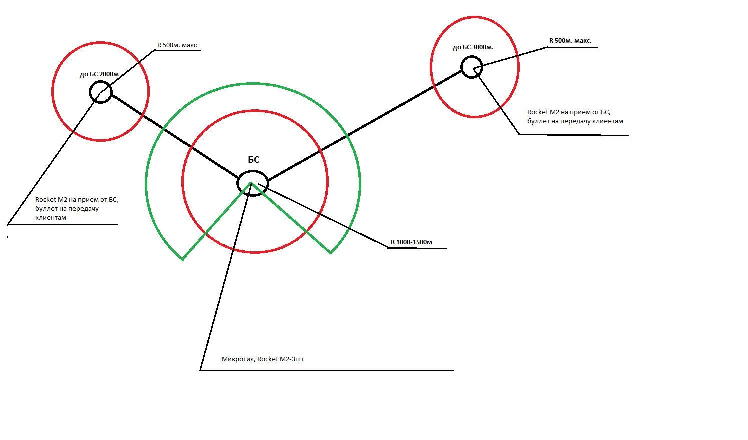

Эт отлично)) А вообще что может получиться из БС RocketM2 - 3 шт(угол 270 гр), в 2 самых дальних места (2,5 - 3км) думаю поставить RocketM2 на прием и буллет на передачу. Почему RocketM2 на прием? Нет отличных условий прямой видимости. Кстати может лучше что то другое на прием поставить? На буллеты нагрузка будет не более 30 клиентов, радиус максимум 1км, видимость прямая, скорость 0,5-1мбит. Как Вы думаете нормально ли такая схема сработает? Если нет, скажите пожалуйста как лучше сделать.
Постой, остановись) Что за прием и отсыл на разных железках или ты про что?
Мне кажется странным эти слова рокет прием , будет отсыл. Там обычно одна железка и передает и принимает. Ну или я просто тебя не пойму и ты хочешь выразиться как то , ну не выходит. Я тебе скажу так. если тебе надо пробить качественно 2км, ставь рокем м5 с антенной все направленой с двумя поляризациями и к ней подключай 3 бриджа м5, а кто до 1000 - 1200м сажай буллетМ2 HP с антенной все направленной одной вертикальной поляризацией и пробуй сажать на гриды большие м2.
Или еще пробуй выразиться с вариантами подумаем))) Я уже честно не пойму что ты замутить хочешь ГГ)

он хочет на одной местности создать 3 БС из одной линии. Только тебе хватит в одной точке поставить 4 рокета М5 с антеннами по 90* и сюда цеплять клиентов. Эта связка и 2 км покроет :) А клиентов гриды М5 (маленькие и большие - ближе и дальше соответственно).

Тут дело в другом. Между главной БС и отдаленными, куда буллеты поставить собираюсь, находится лес. Условий абсолютно прямой видимости нет, по этому и подумал RocketM2 на прием поставить, ну чтоб прием был поуверенее. Конечно можно попробовать протестить сначала, но я думаю ничего хорошего не получится т.к. главная БС находится можно сказать в яме. Дальние точки выше БС примерно на 15-20м, а мачта для БС всего 14м. Думаю заказать мачту с лебедкой высотой 20м, но это только летом, у нас сейчас уже -35:) Кстати дождусь -40 и ниже, потом напишу будут ли точки в такую погоду работать))
А что если не рокет с сектором?
Да как вариант, ну только уже цепляться надо соответственной железкой, гриды это будет уже ущерб. Можно и к булету сектор с гридами. Сигнал будет конечно лучше на рокете с кругляками бриджами и бимами.
