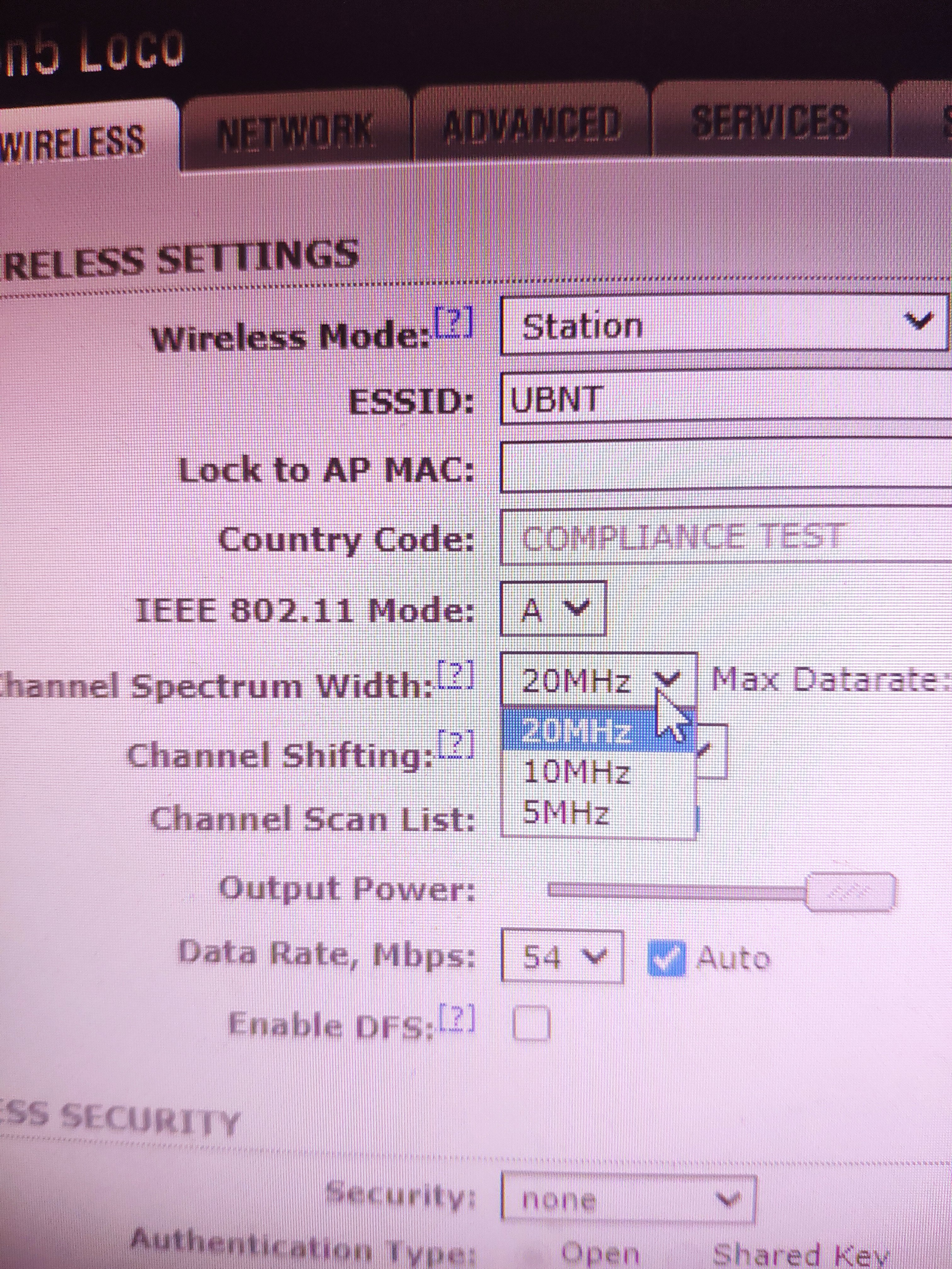

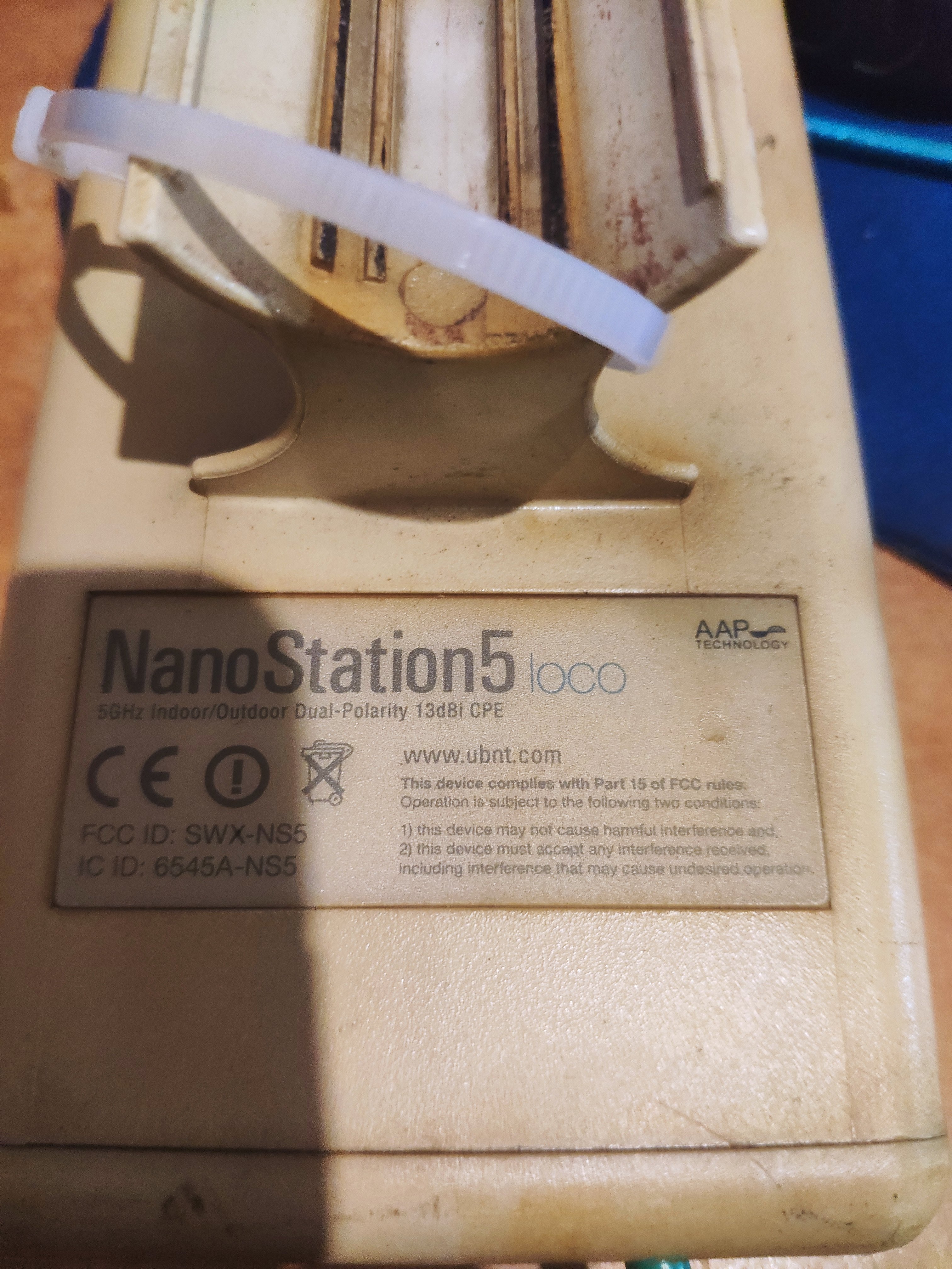

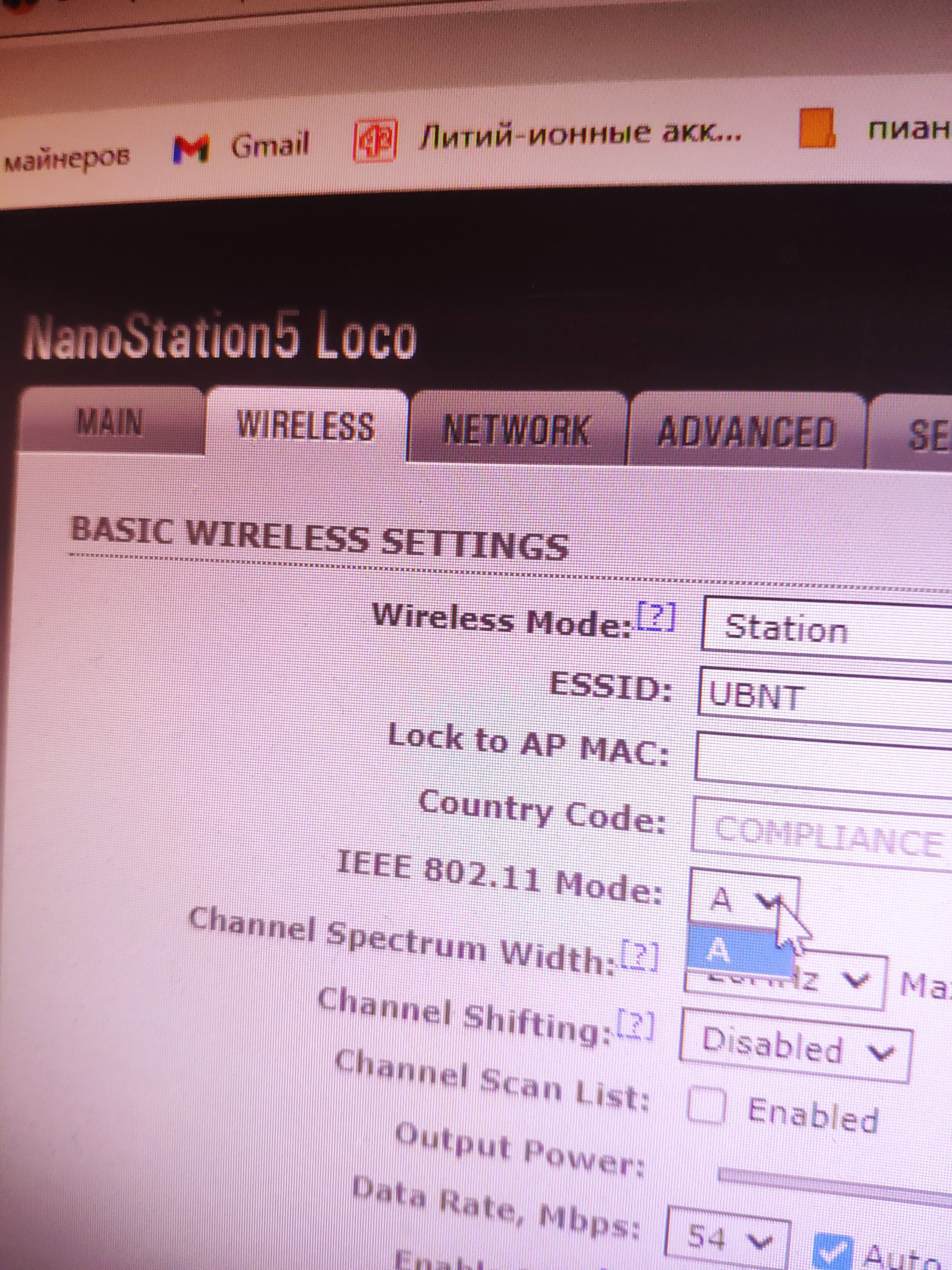

В характеристиках модели на большинстве сайтов указано 40мгц и 802.11 a/n.
У меня работает почему то только 20 и a.
Подскажете в чём дело?

Потому, что у Вас не nanostation m5, а просто nanostation5. Для них это предел.

Если роль точки доступа назначить, возможно позволит установить 40
не, не помогло. 20мгц - предел
