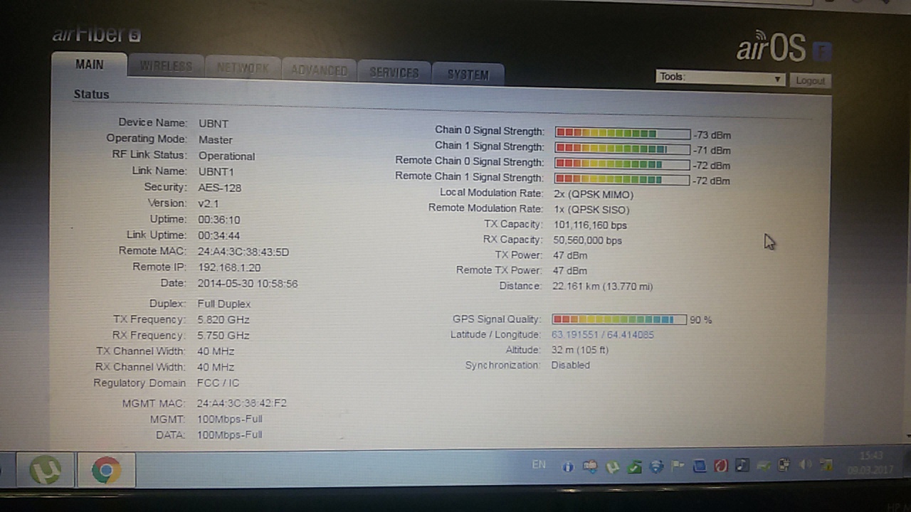

Operating mode: Master: TX 5.8 / RX 5.7
На Slave НАОБОРОТ. Вы вообще просканировали эти частоты? Может там помех уйма.
RX Gain какой ставили?
TX Power / Мощность увеличивайте.
1.500
243
Сюдя по скриншоту:
Юстируйте лучше, повышайте модуляцию, TX Power увеличивайте.

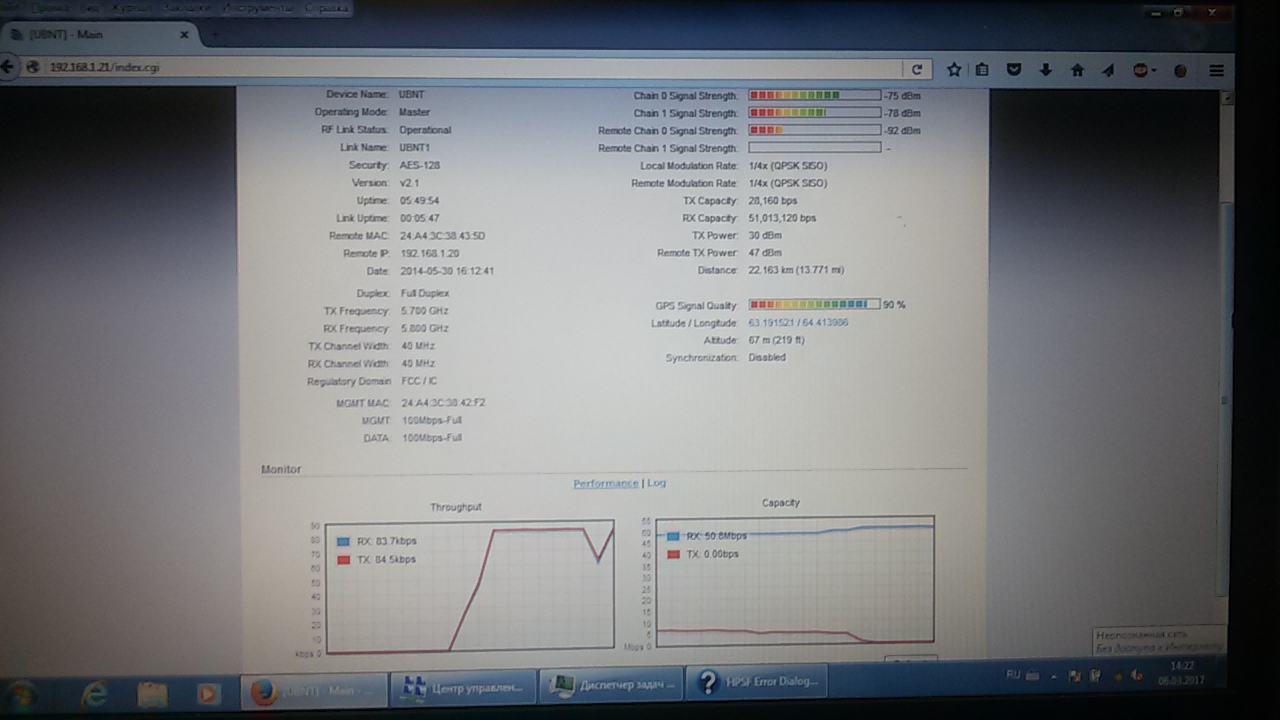

Это самый максимум какой смогли достичь
1.500
243
Вы говорили, что модуляцию поставили принудительно на 2х. Либо ставьте 6х, либо на авто и TX Power увеличьте, у вас он маленький для этого расстояния.
Частоты должны быть строго наоборот TX и RX у мастер и слэйв тарелки.
