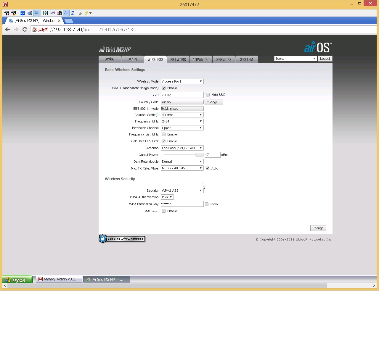

Помогло. Не увидел. Сделал. Но проблема теперь, я прописал все настройки вайфай, но сам вайфай даже вблизи антенны не находит (ищу с помощью телефона).
настройки во вложении
Попробуйте ширину канала уменьшить до 20 МГц и проверьте отключен ли аирмакс
