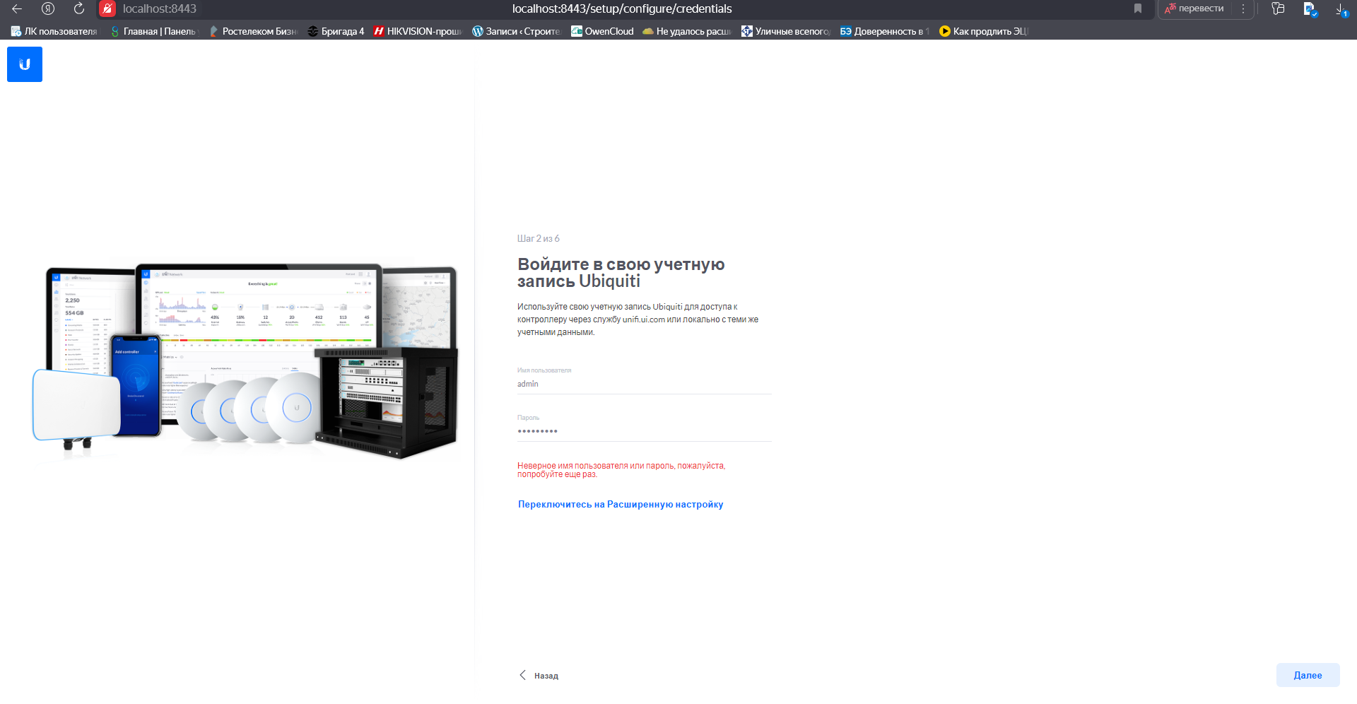

IP на пк такой же как на старом был, неверный логин или пароль пишет.
а как настроить работу точек доступа без контроллера?

Куда Вам нужен пароль и логин? ЕСЛИ на только вспоминать и искать про записям или от unifi.ui.com попробуйте восстановить.

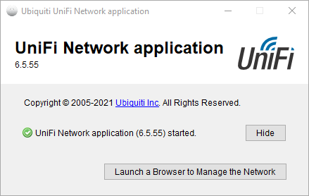

Ранее работали через программу, в ней были видны все точки доступа. Сейчас не могу в не войти. программа визуально вроде та

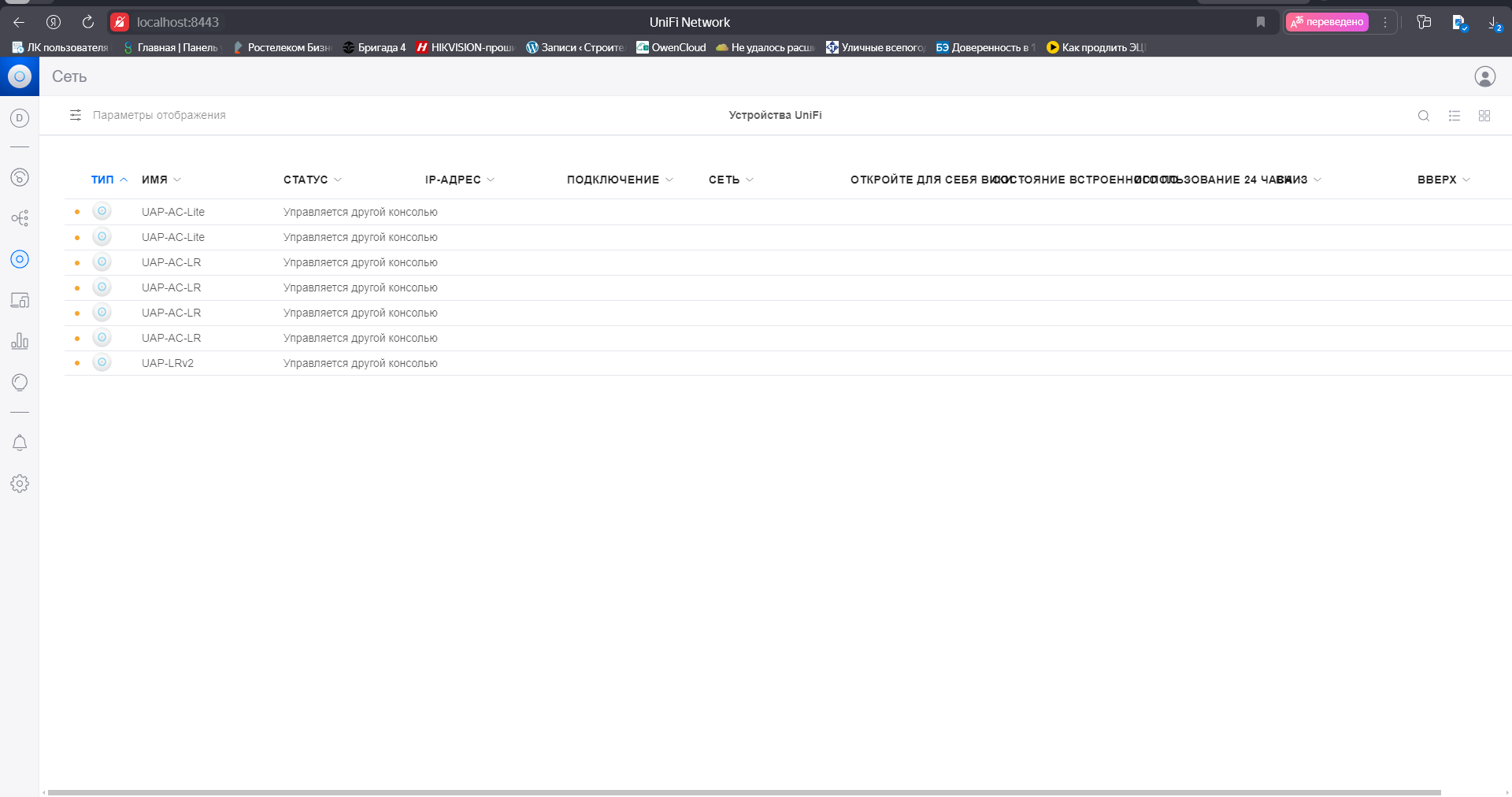

создала другую учетку. все точки вижу и пишет управляется другой консолью. Можно как то узнать теперь явки пароли? или на прямую подключиться к точке и узнать можно?

Нельзя, написано же, что точки управляются другим контроллером. Они Вам не доступны для настройки.
7.263
444
Сбрасывать придется через кнопку reset на точке или если есть на PoE- инжекторе. Через ssh сбросить или подключить к новому контроллеру не получится, т.к. пароль хранился в предыдущем контроллере.
Спасибо за помощь.
