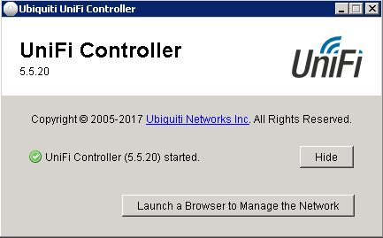

А само окошко выглядит нормально? Какая нагрузка вообще на контроллере? Новый контроллер есть больше ресурсов и жесткий диск. Сейчас 4 ядра/12 метров памяти/150гб жесткого диска на 113 сайтов и порядка 300 точек

Не очень понял про окошко - что значит нормально? и 12 метров памяти - это в смысле 12 гиг? что значит 113 сайтов? Это локальные сайты на которые заходят пользователи через точки? Они находятся на компе с контроллером и для этого надо 150 гиг на жд?

Это нормально рабочее состоянии, если возникают проблемы зеленый кружок становится красным например.
да 12 гигов,на каждый сайт идет адопт точек под каждого клиента. У меня тоже стоит виртуалка, в основном ява кушает оперативу, поэтому при масштабировании вашего контроллера надо смотреть за ресурсами.

По окошку понял. Состояние - при включении новая точка мигает светло-синим. И проморгавшись остается светить тем же цветом - светло-синим. Но вроде должна ярко-синим гореть. Тут самое печальное что она ни в каком виде не появляется в контроллере. Вообще. Система не видит ее - как будто не подключал.
