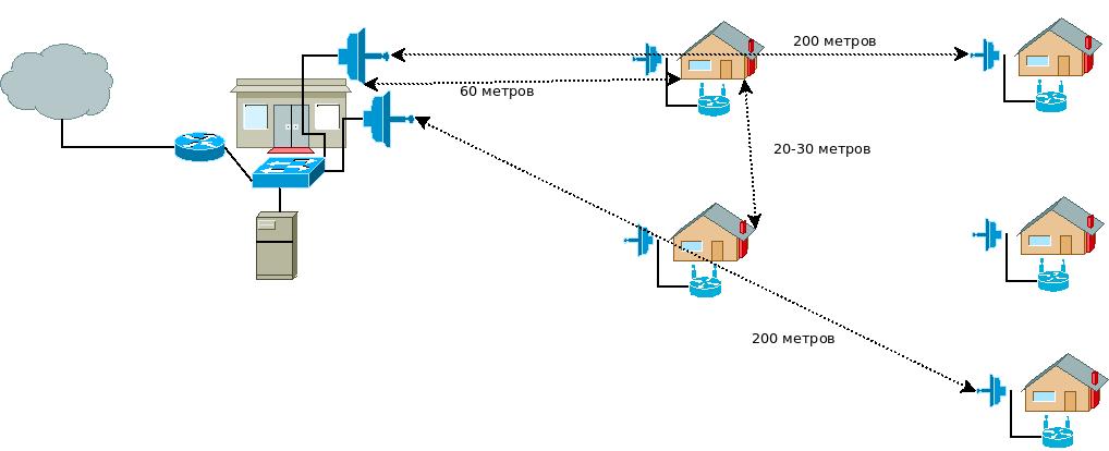

Добрый день! Строится небольшая турбаза в пригороде, руководство желает развернуть для гостей бесшовный Wifi на территории. Под раздачу попадает административное здание и разбросанные рядом домики.
Для себя набросал примерную схему построения, однако хочу проконсультироваться у опытных коллег- на сколько такое решение будет работоспособным.
Ниже - схема, как все это выглядит. От адм здания до самого ближнего домика примерно 50-60 метров, до самого дальнего - 200 метров. между домикам порядка 20-30 метров.
Идея в том чтобы на здании разместить пару Nanobeam M5-400, на домиках - Nanostation Loco M5 а внутри домов ( не каждого) поставить UniFi AP LR. Nanobeam и NS loco должны обеспечить связь AP с контроллером. Число точек которые будут размещаться- не более 15. На сколько эта конфигурация жизнеспособна?
заранее спасибо!
