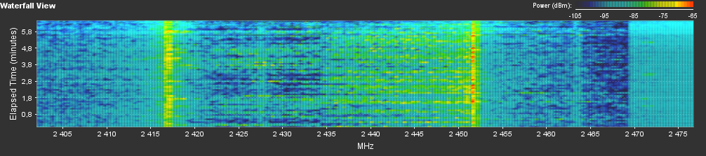

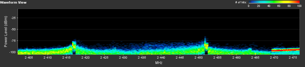

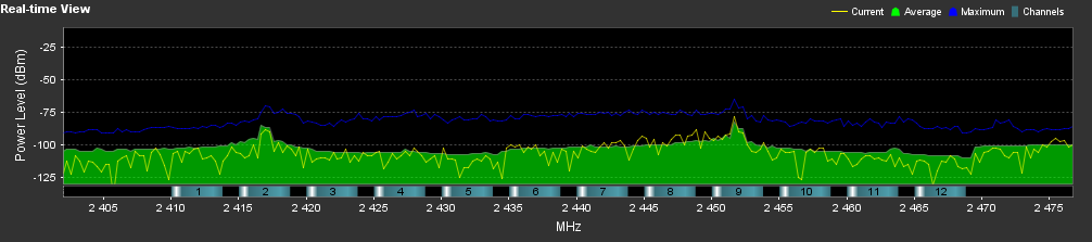

С квартиры раздает инет в коттедж , прямая видимость, по дороге 900 метров на прямую 500-700 метров. Две точки LocoM2 настроены как мост. Первая подключена к роутеру передает на вторую к которой подключен второй роутер. Роутеру асусы 65 и 56. Вопрос в том что скорость маленькая куда копать? Вот есть инфа со второй точки что на приеме. Если запускать встроенную проверку скорости на первую точку выходит:
RX: 0.65 Mbps
TX: 1.52 Mbps
Total: 2.17 Mbps
Это то что на второй точке.

Может нужно частоту поменять?
анализатор со стороны принимающей точки.
RX: 0.65 Mbps
TX: 1.52 Mbps
Total: 2.17 Mbps
