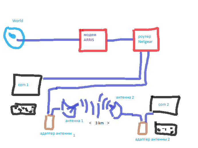

Было приобретено две антенны airGridM5.
Для следующих целей:
1) 12 этажка , интернет через через оптику в квартиру, модем ARRIS , роутер NetGear, компьютер.
( оптика-модем-роутер-компьютер) ( Это точка доступа )
2) Дача ниже по склону, 3 км. Интернета нет ( , людей почти ломает) , все же 21 ввек.
3) Работа только как индивидуальный мост , антенна-антенна.
Вопросы(?)
1) В многоэтажке точку делать из роутера NetGear, лан адаптера airGridM5 присоединять к роутеру NetGea ? Или тройник на лан Компьютера?Или еще как-то.
2) Настройки airOS для точки доступа airGridM5 , настройки режима Access Point.( Антенна передатчик)
3) Настройки airOS для клиента airGridM5, настройки режима Station. ( Антенна приемник)
На данный момент антенны рядом лежат и не видят друг друга. Вроде настраиваем по инструкции, правда других марок антенн. NanoBeam.

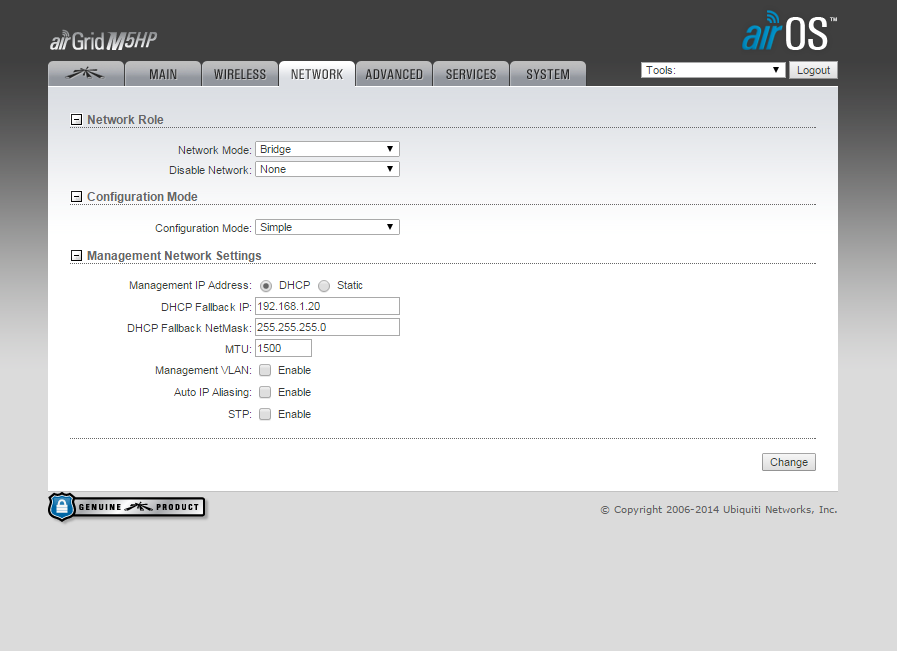

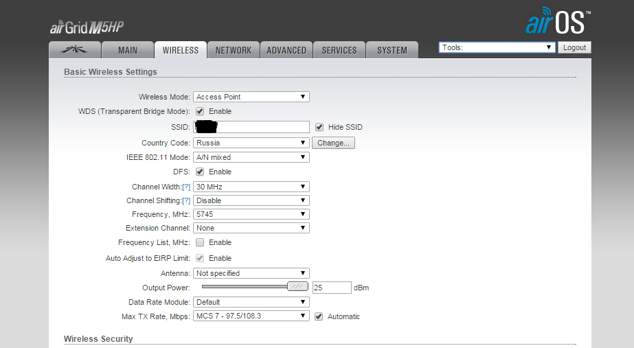

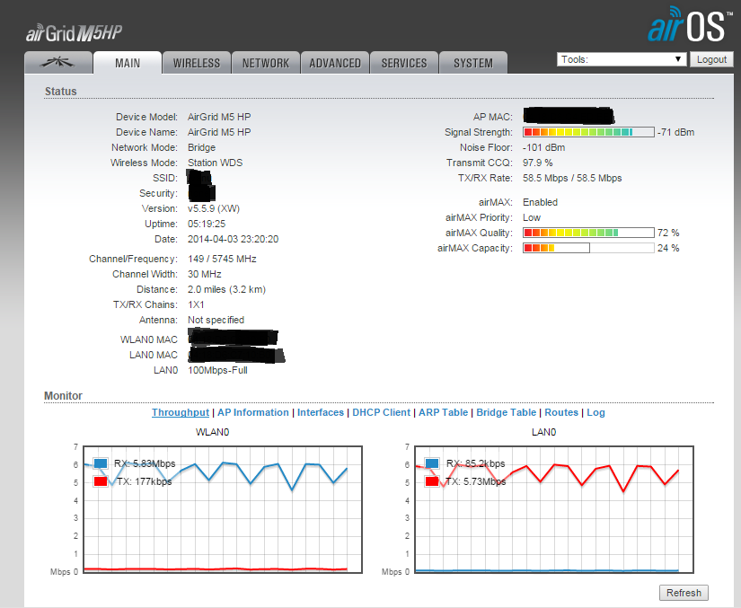

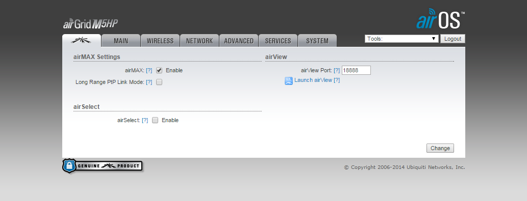

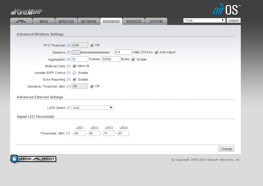

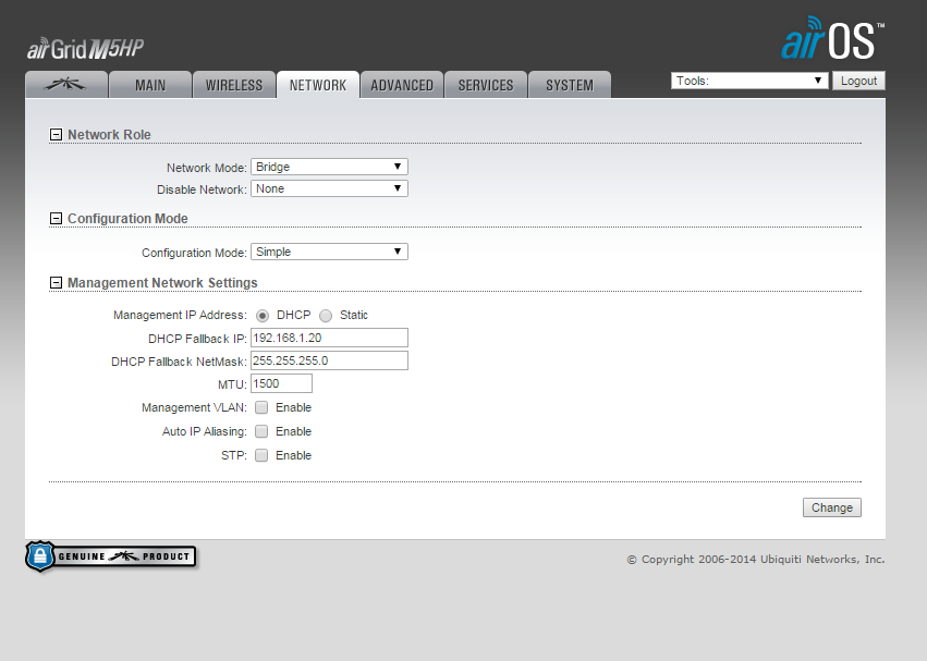

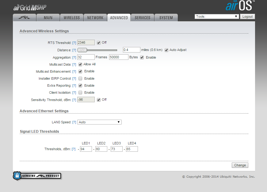

Есть успехи, но незначительные. Связь, как мне кажется, не очень. Выкладываю скрины настройки.
Настройки Точки доступа ( Access Point)
    41,1 KB · Просмотры: 1.262
    120,5 KB · Просмотры: 1.306
    69,5 KB · Просмотры: 1.253
    52,8 KB · Просмотры: 1.260
    55,9 KB · Просмотры: 1.407

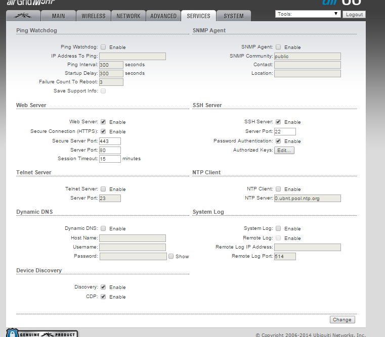

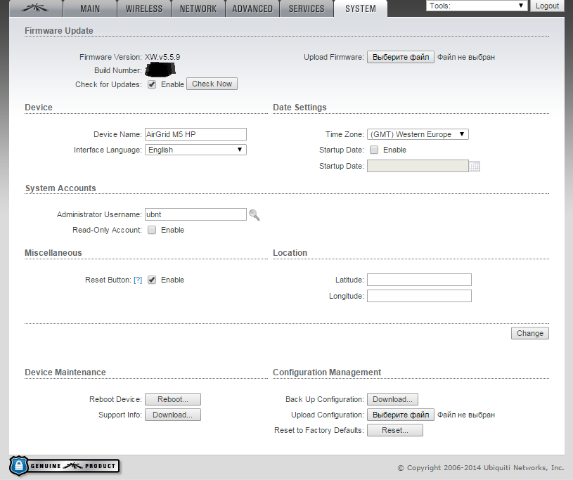

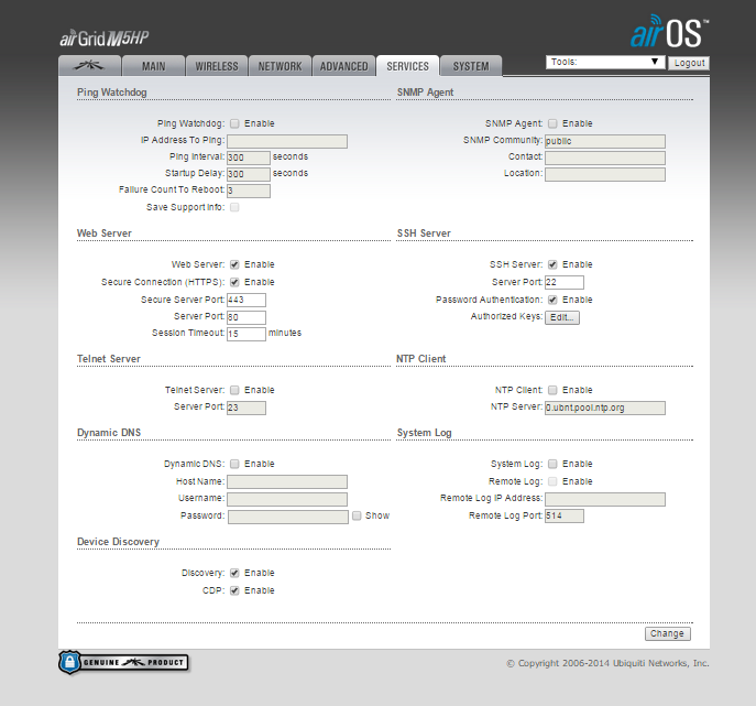

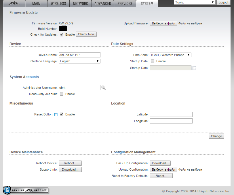

Еще недостающее
    59 KB · Просмотры: 1.260
    80,4 KB · Просмотры: 1.473

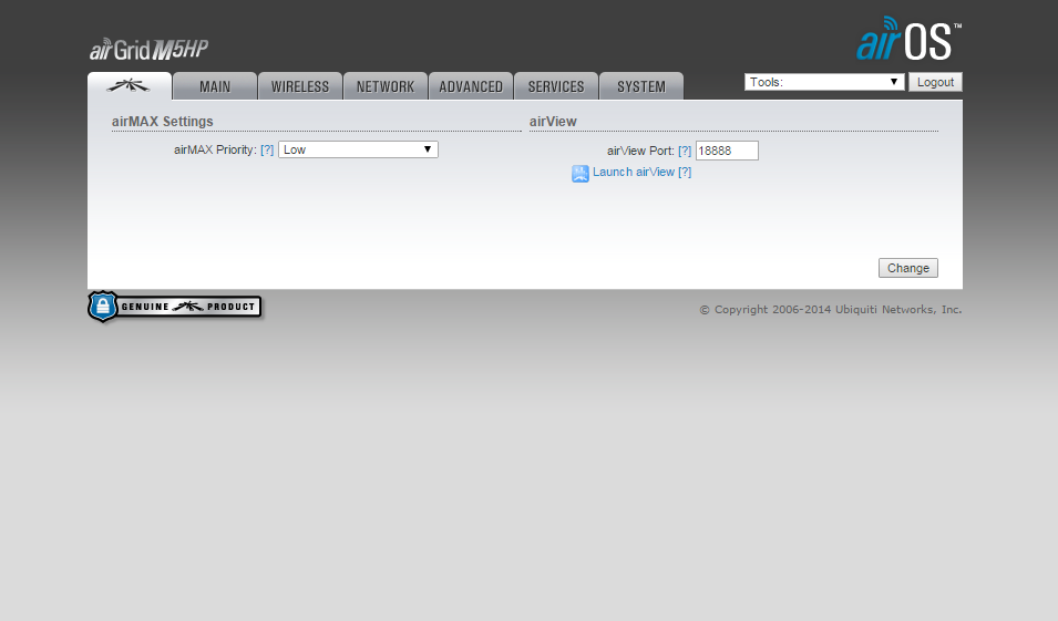

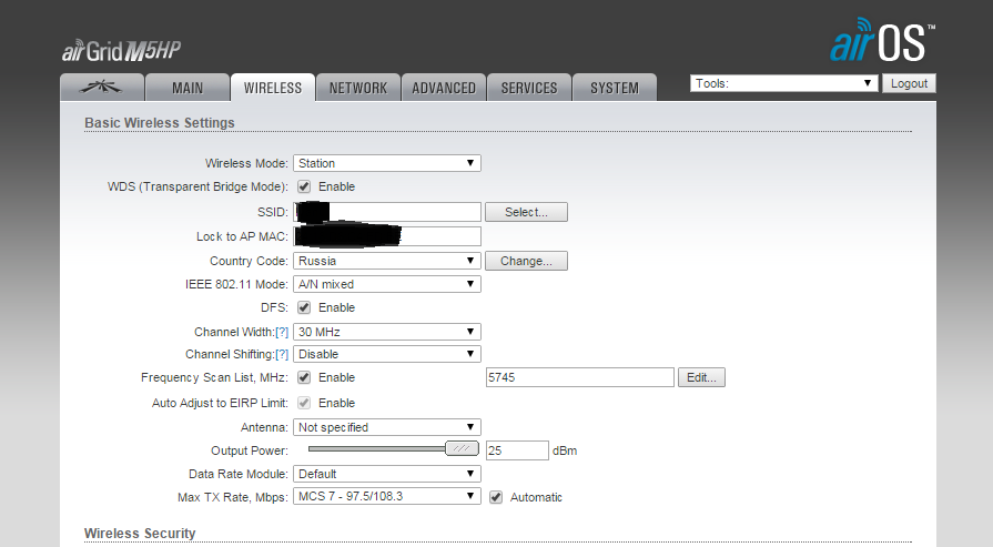

И настройка Клиента (Station)
    40,3 KB · Просмотры: 1.209
    100 KB · Просмотры: 1.293
    69 KB · Просмотры: 1.251
    51,5 KB · Просмотры: 1.277
    55,8 KB · Просмотры: 1.314

Еще недостающее по клиенту.
    68,1 KB · Просмотры: 1.427
    80,2 KB · Просмотры: 1.252

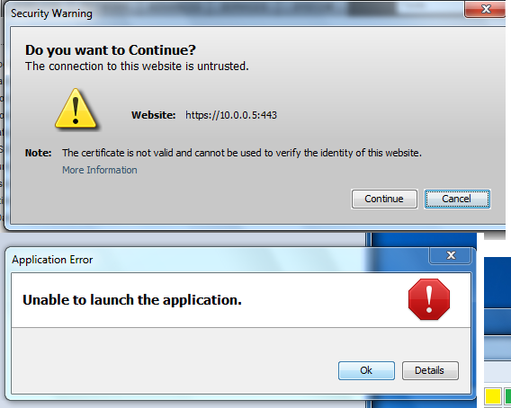

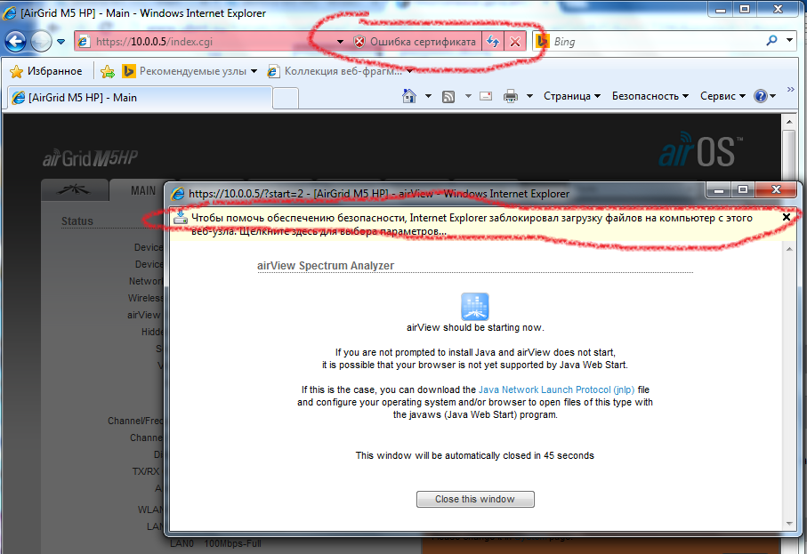

Пробовали автоматическую настройку каналов . Остановились на постоянном канале, что на скринах.
Программа airView не работает к сожалению. Стоит последняя Ява(Java), 8, на браузере Гугла Хрома Ява не работает вовсе, на браузере IE выдает ошибку. Во-вложении.
    207,5 KB · Просмотры: 1.375
    182,5 KB · Просмотры: 1.497
    76,3 KB · Просмотры: 1.436

Отключение AirMAX не дало ни каких результатов. Может кто из знающих подскажет что еще можно выжать из данной ситуации?
Пока мы склоняемся к тому что нужно подымать клиента еще выше. Мы так понимаем это максимум что можно выжать из этих обстоятельств.
filrock
8 Сен 2015
AirMax не включай.
Самое важное - найти нужную частоту. Сиди и перебирай частоты подряд, пока не добьешься оптимальных показателей. Это долго, но результативно.
Урежь канал до 20 МГц.
Отключи WDS.
M
MostStroy
18 Авг 2015
13
AirMax отключал, результаты не менялись.

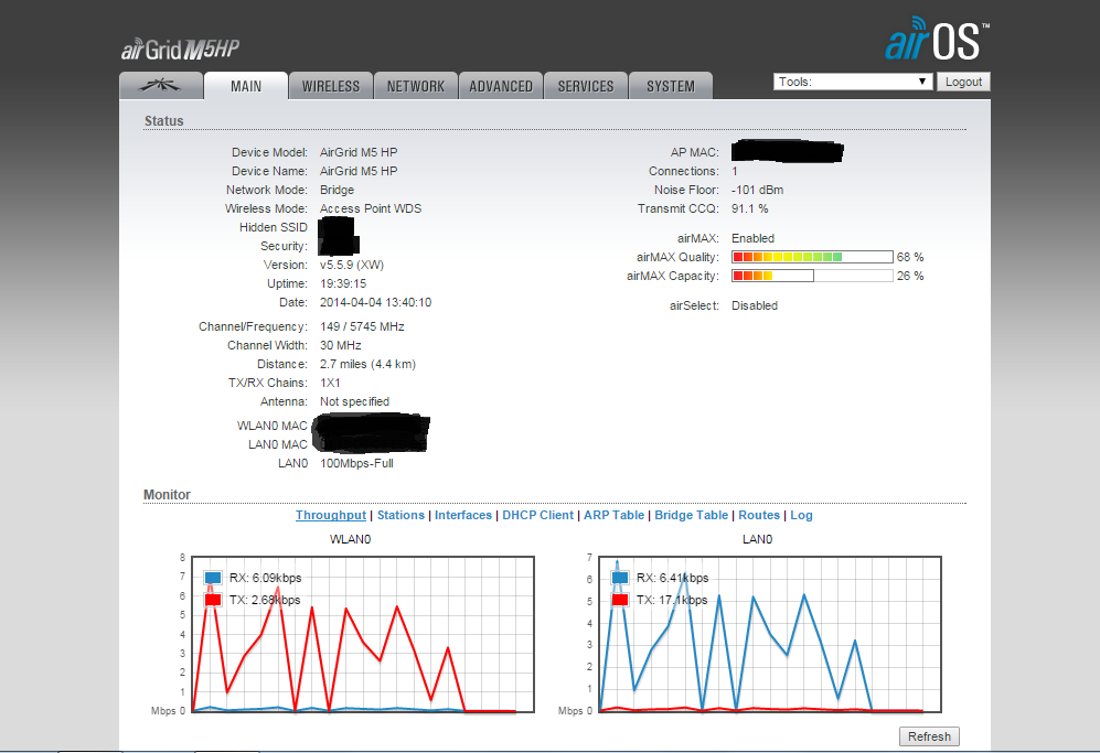

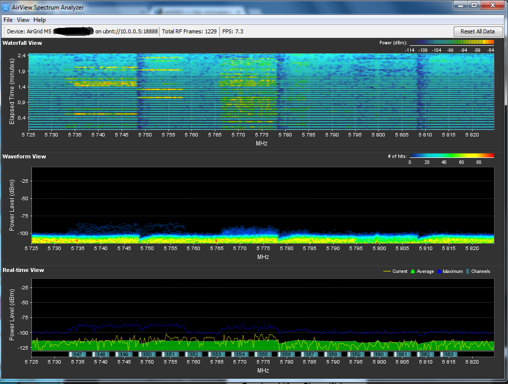

С программой AirView разобрался, просканировал фон. Результат выкладываю, наш канал на 5745 MHz/
Переходить на частоты 20 МГц не вижу смысла.
Выключать WDS? зачем? пакеты отправляются на прямую, прозрачно.
Ездил к клиенту, прочистили его систему, скорость по Speedtest.net такая же как и у меня. Только бывают провалы, с чем связанно выясняем.
В идеале хочется чтоб провалы прекратились,мало потребление тока, малая мощность сигнала, сейчас на 25 dBm.

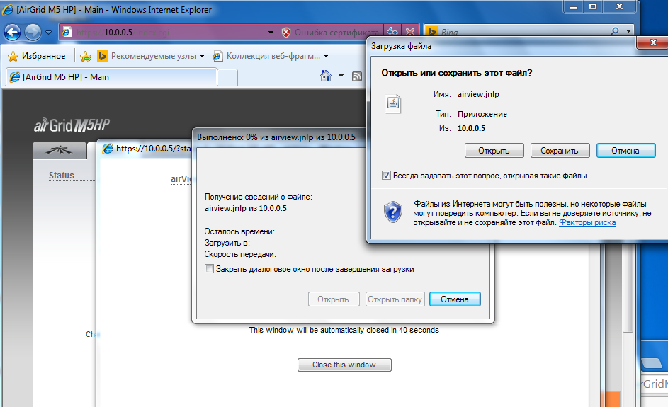

Исправили проблему AirView , может кому поможет.
1.) Гугл Хром не работает с Ява, открывающая данное приложение. Переходить на другие браузеры. Мы открывали через браузер IE
2) Обновили Java ( Ява) приложение до версии 8
3) Внесли все адреса в исключения. Чтоб не блокировали.
4) Загружаемый файл airview.jnlp пришлось открывать закрипив за ее файловой системой (.jnlp), вручную, приложение из папки Ява , javaws. Чтоб открыть airview.jnlp , надо вручную задать приложение которое работает с данными типом фалов -это приложение javaws, в корне программа Java.
Итог всей темы:
1) Все работает, правда не совсем ровно, скорость как по тарифу провайдера.
2) Но еще есть цели, которые хотелось бы достигнуть.Чтоб провалы прекратились,мало потребление тока, малая мощность сигнала.
M
MostStroy
18 Авг 2015
13
Полет месяц. Мощность снизили до 5 dBm. Связь отличная.Отключили Аир Макс.Снег и туман не повлияли на качество.
