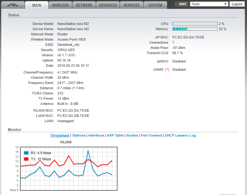

Добрый день!
Есть схема: 4g modem <-> Zyxel router <-> loco M2 <-> wi-fi устройства
После включения/выключаения питания loco M2 (выдернул и вставил шнур) не видит сеть. Пишет LAN0 unplugged:
7575
При этом лампочка LAN1 на самом устройстве горит.
Zyxel не видит,что к нему кто-то подсоединён (IP не выделяет и в списке подключенных устройств - ничего), но видит, что шнурок от loco M2 вставлен:
7576
Wi-Fi доступ к loco M2 есть.
Подскажите, куда копать, как подиагностировать?
Спасибо

Зашёл по ssh на девайс, пишет NO-CARRIER :(
Как продиагностировать, что поломалось?
XW.v6.1.7# ip a
1: lo: <LOOPBACK,UP,LOWER_UP> mtu 16436 qdisc noqueue state UNKNOWN
link/loopback 00:00:00:00:00:00 brd 00:00:00:00:00:00
inet 127.0.0.1/8 scope host lo
2: eth0: <NO-CARRIER,BROADCAST,MULTICAST,ALLMULTI,PROMISC,UP> mtu 1500 qdisc pfifo_fast state DOWN qlen 1000
link/ether fc:ec:da:db:79:de brd ff:ff:ff:ff:ff:ff
inet 192.168.1.33/24 brd 192.168.1.255 scope global eth0
3: eth1: <BROADCAST,MULTICAST> mtu 1500 qdisc pfifo_fast state DOWN qlen 1000
link/ether fe:ec:da:db:79:de brd ff:ff:ff:ff:ff:ff
4: wifi0: <BROADCAST,MULTICAST,UP,LOWER_UP> mtu 2286 qdisc mq state UNKNOWN qlen 511
link/ether fc:ec:da:da:79:de brd ff:ff:ff:ff:ff:ff
5: ath0: <BROADCAST,MULTICAST,ALLMULTI,PROMISC,UP,LOWER_UP> mtu 1500 qdisc noqueue state UP
inet 192.168.10.1/24 brd 192.168.10.255 scope global ath0
7.268
445
Если промежуток между (выдернул и вставил шнур) небольшой, могли и сжечь. Сбросьте на заводские настройки.
W
waverzzz
14 Май 2019
11
Боюсь сбрасывать, честно говоря. Сейчас хотя бы по wi-fi к ней есть доступ, а после сброса только через потенциально горелый порт.
Может есть еще какие-то опции проверки?
7.268
445
Можно рассмотреть еще вариант, что испортился PoE-инжектор, т.е. питание подает, а сигнал не пропускает. И стандартные варианты, проверить кабель и обжим коннекторов, мало-ли, когда двигали шнур, проявился накопившийся дефект.
