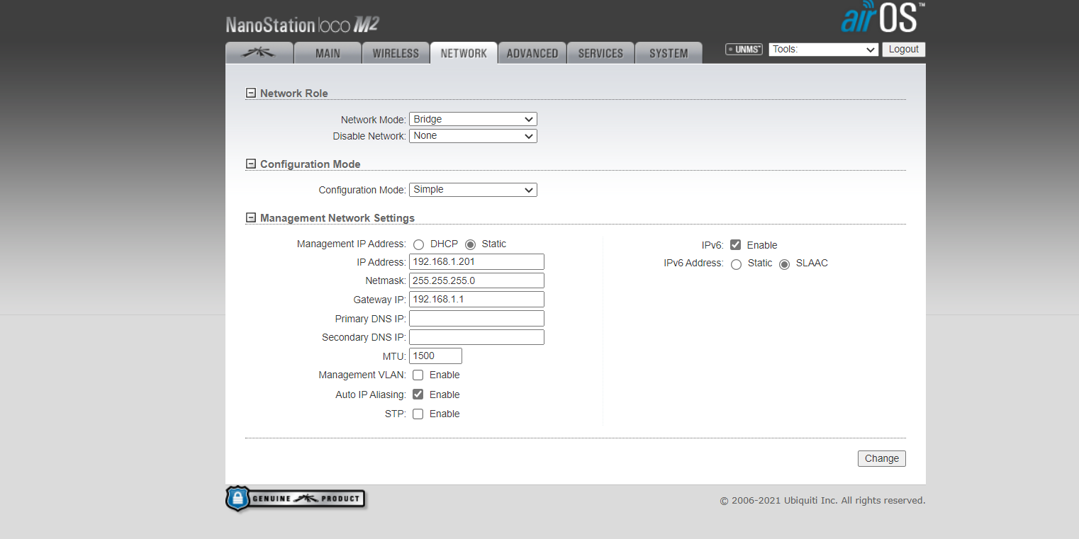

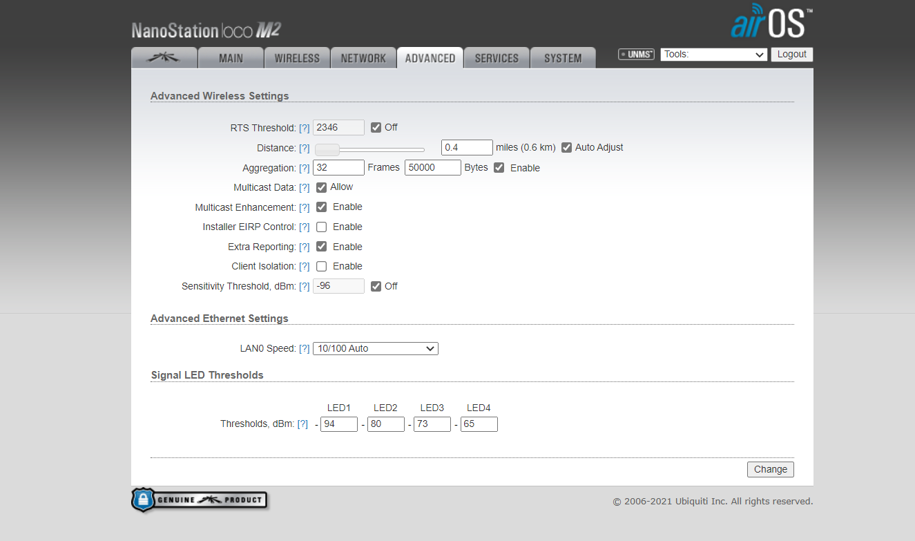

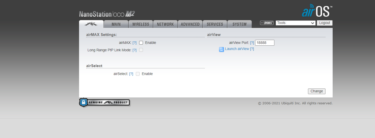

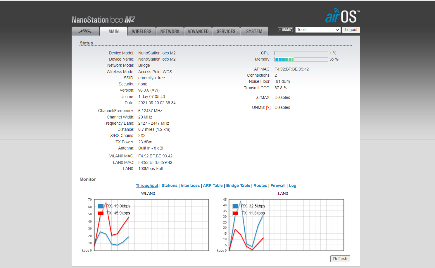

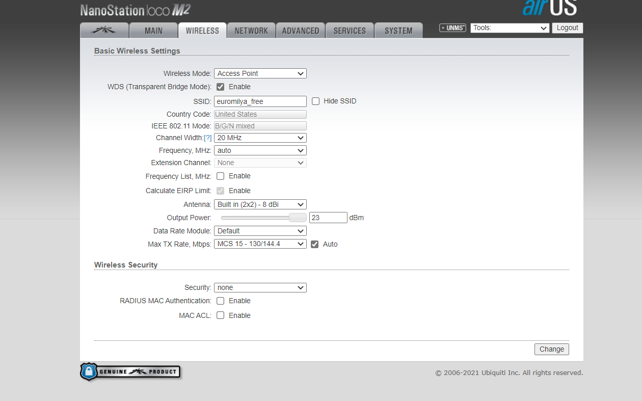

Чтобы не плодить тем спрошу здесь. Есть задача инет перед гостиницей. Поставил локо м2 убрав аирмакс и вайфай без пароля. Ширину канала сделал 20. Все это в кинетик 4джи.
Пока поставили за окном. В помещение скорость 10 мбит была.
На утро звонят скорости нету.
Приезжаю на улице скорость двойка и падает в ноль с отключением вайфая.
Что сделать?

7.214
443
Для начала уменьшите мощность до ~10 dBm.
WDS (transparent bridge mode) уже включен, так и оставьте.
прикол в том когда включаешь ноутбук и заходишь в локо м2, то и сразу подключаеться сотовый и все летает. а если выключить ноут то на сотовом еле-еле и сразу вылет
А куда nanosation собственно подключен и есть в сети DHCP-сервер?

7.214
443
Поставьте на точке DHCP, вдруг у Вас кинетик другую подсеть раздает.
