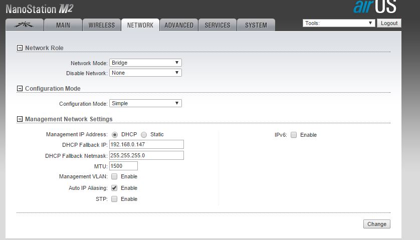

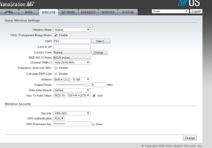

Всем добрый день.

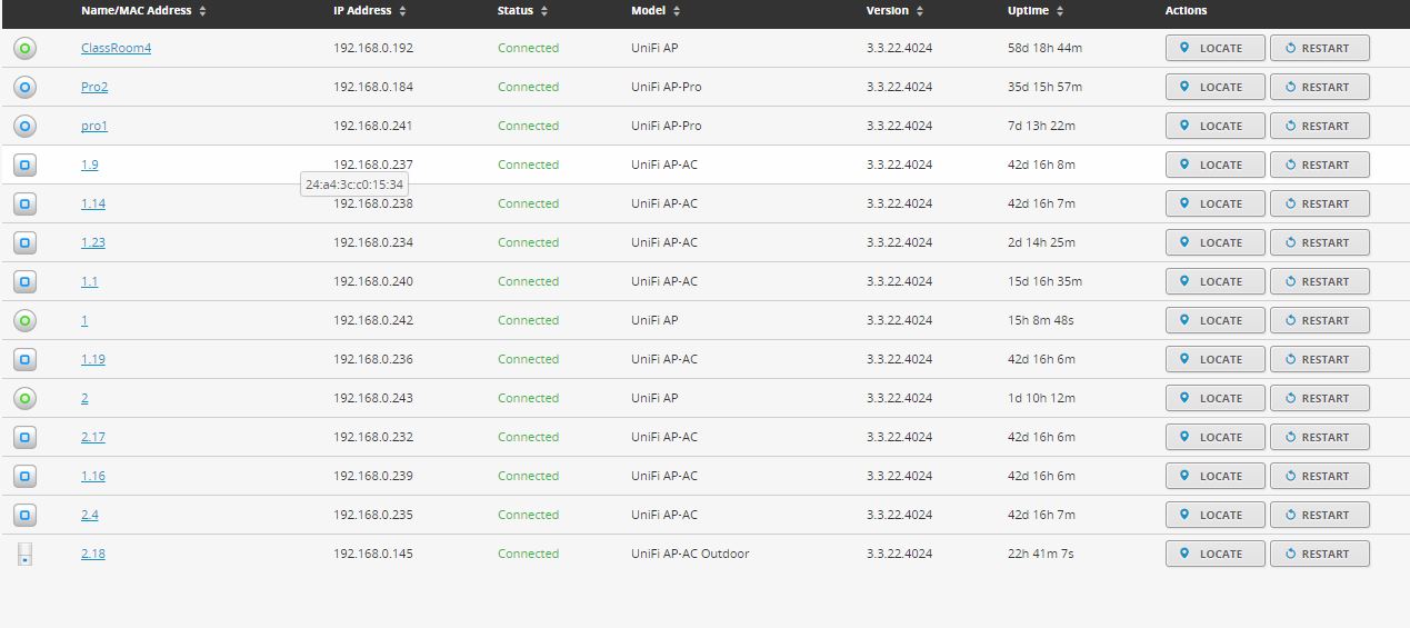

Имеется контролер unifi на винде. Версия контролера 4.8.20. На нем висит 14 точек доступа unifi.
Решил подцепить на контролер еще одну точку доступа NanoStation M2. Любая другая точка, после сброса на дефолт автоматически цеплялась на контролере. С этой не получается. Версия прошивки: Firmware Version: XM.v6.0 Build Number: 30097
Настройки:
Большая просьба помочь.
Спасибо.

Не много не понял вопроса? В смысле, как его интегрировать в сеть UNIFI? Точки Unifi не увидят это устройство и наоборот. Можно сколхозить и эту точку с таким же паролем, шириной канала и SSID повесить туда, где нет охвата. Тогда клиенты будут переключаться на нее, когда будут находиться в ее зоне. Охват по прямой у нее больше, но она направленная, имейте ввиду =)
