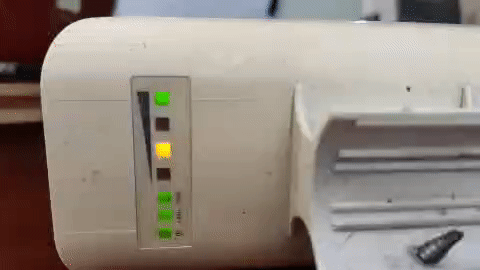

Доброго дня! Спецы, у клиента проблема с NanoStation M2: светится индикатор питания, LAN1, индикаторы сигнала, 2 (оранж) и 3 (зелен). Подскажите в чём дело?
По Lan порту соответственно нет связи
7.214
443
PoE - инжектор, кабели пробовали менять? В LAN-разъеме контакты не сломаны? Грозы, скачков напряжения не было?
blackbox
2 Авг 2016
13
51
инжектор,,кабель на другом оборудовании проверен - рабочий. На счет грозы и скачков не уверен, клиент давно не обращал внимания (запасной канал связи был). Сбросить что-то не получается, не реагирует
