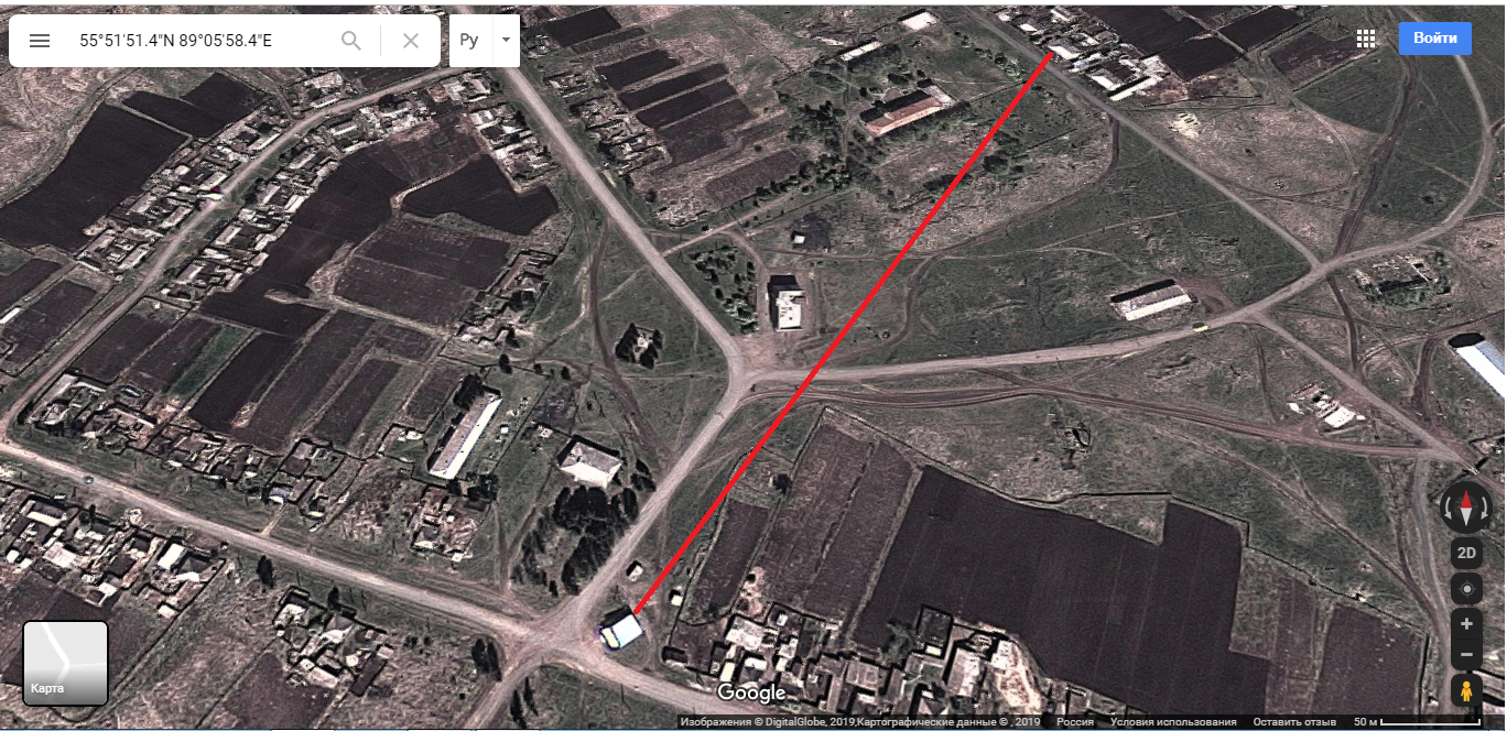

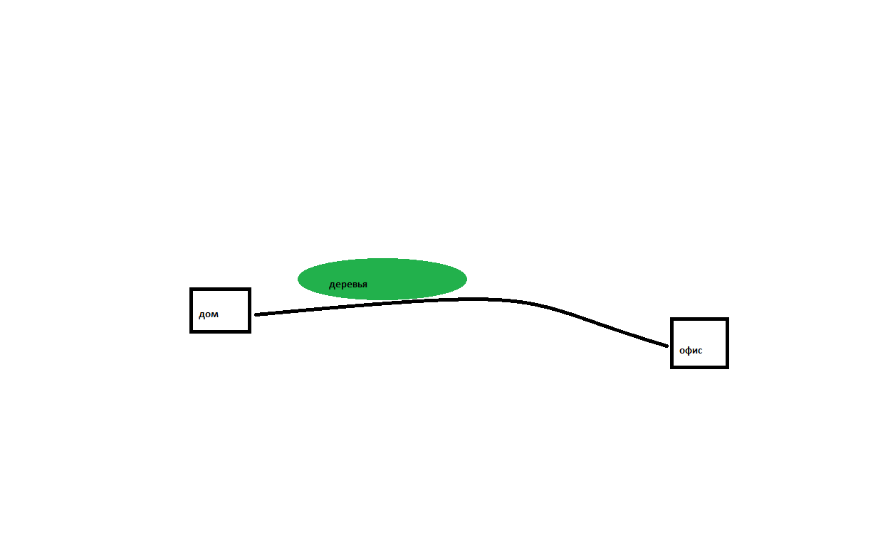

Необходимо организовать Wi-Fi мост между офисом и домом.
Расстояние примерно 500м.
Офис находится немного ниже дома и не в прямой видимости(в основном мешают деревья)
Есть возможность поднять оборудование на крышу дома (~7 метров) и крышу офиса (~5-6 метров)
Возможно ли это все организовать и на каком лучше оборудовании?

Ну и рисунок у вас))) если прямой видимости нет то шансы 50/50... Если немного деревьев то может будет страдать стабильность. Нужно пробовать. Направленные антенны типо лайт Бим берите... Или что-то из 2.4....
