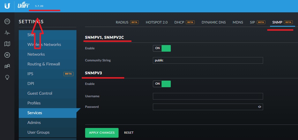

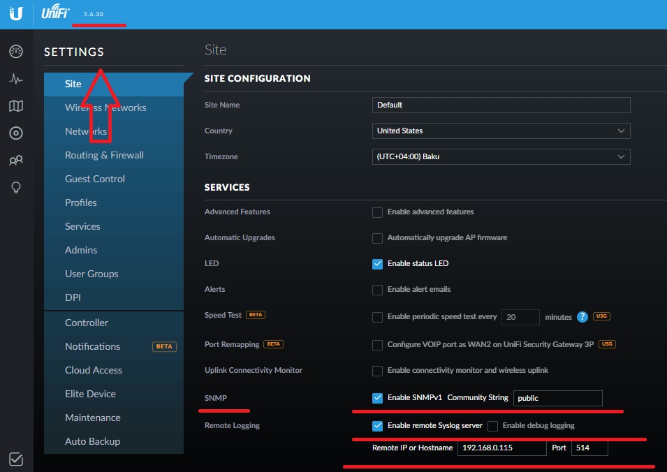

А это что???
Сейчас обновлю систему и дополню пост.
artem-sailer
21 Фев 2018
15
Большое спасибо! Проглядел, прошу прощения.
Но раз уж о том зашла речь, нет ли у кого МИБов для данной конфигурации?
7.263
444
Может эти подойдут:
  • UBNT-MIB.txt
    3,9 KB · Просмотры: 1.296
  • UBNT-UniFi-MIB.txt
    13,2 KB · Просмотры: 1.890
