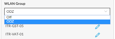

Приветствую.
Есть контроллер версии 5.7.20.0. Build - atag_5.7.20_10627 на WinServer 2012R2.
После создания WLAN Group со включенным Zero-Handoff и настройке в группе одного или нескольких SSID нет возможности выбрать эту WLAN Group в настройках точки.
Прошу помощи.

На форуме уже обсуждали эту тематику. Эта версия контроллера расчитана на второе и третье поколение. Zero-Handoff используется только в первом поколении. Для него есть ветка 5.6.30.

Подскажите, пожалуйста, где на форуме можно почитать подробнее, поиск по zero-handoff не помог. Версия контроллера рассчитана на второе и третье поколение чего, точек? бесшовное покрытие можно построить на контроллере 3го поколения?

Совершенно верно, на второе и третье поколение точек. В них используется Fast Roaming вместо Zero-Handoff. В нём используется разные каналы, в отличие от Zero-Handoff, который использует 1 канал и сам себя забивает. В Fast Roaming имеется задержка при переключении между точками.

Спасибо! Почитал про Fast Roaming, но осталось несколько вопросов:
кроме включения галочки "fast roaming" больше никаких дополнительных настроек для быстрого роуминга не требуется?
с учётом того, что точки работают на разных каналах, требуется ли регулировка Tx или оставить на Auto?
Заранее спасибо.
