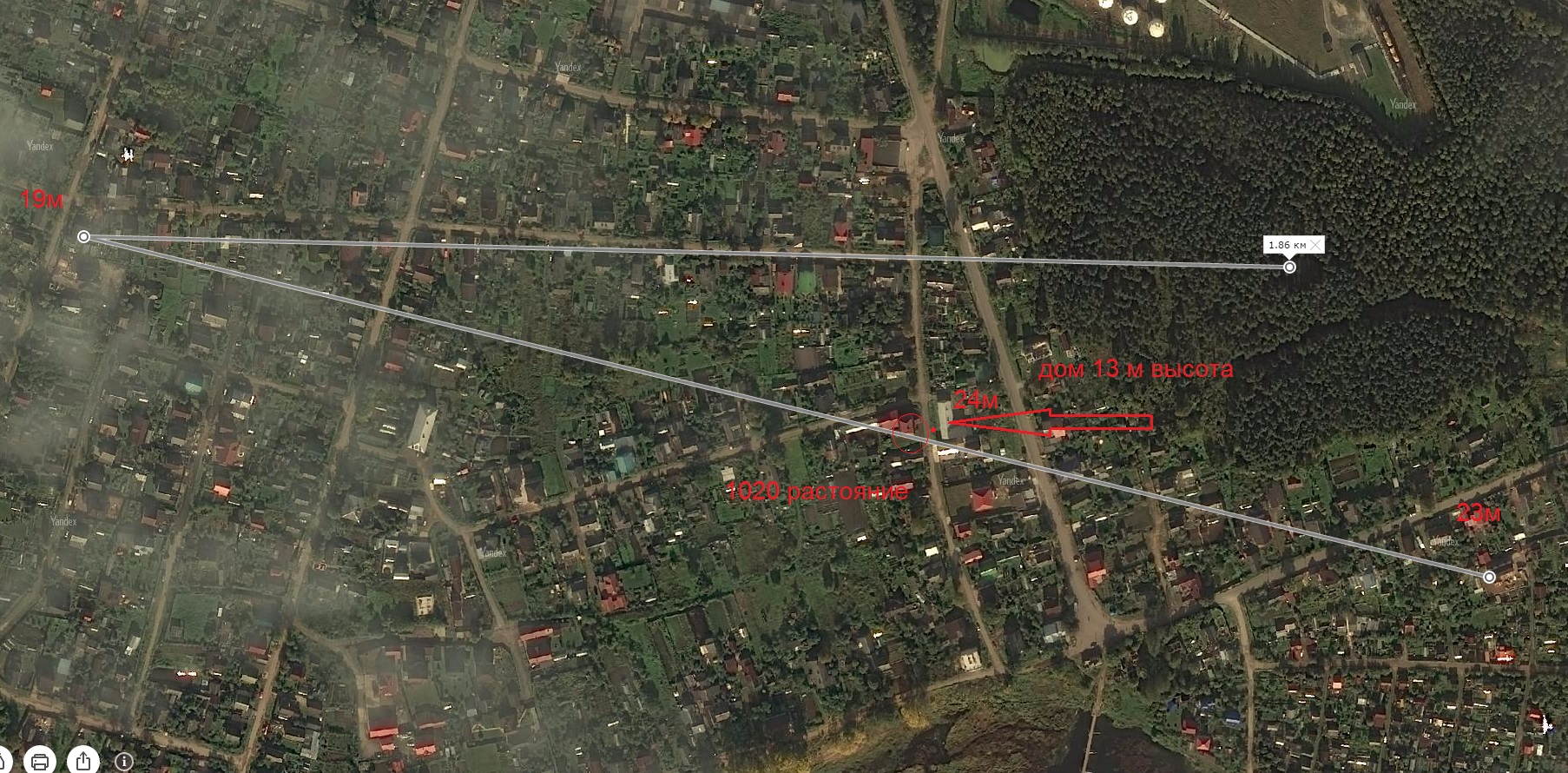

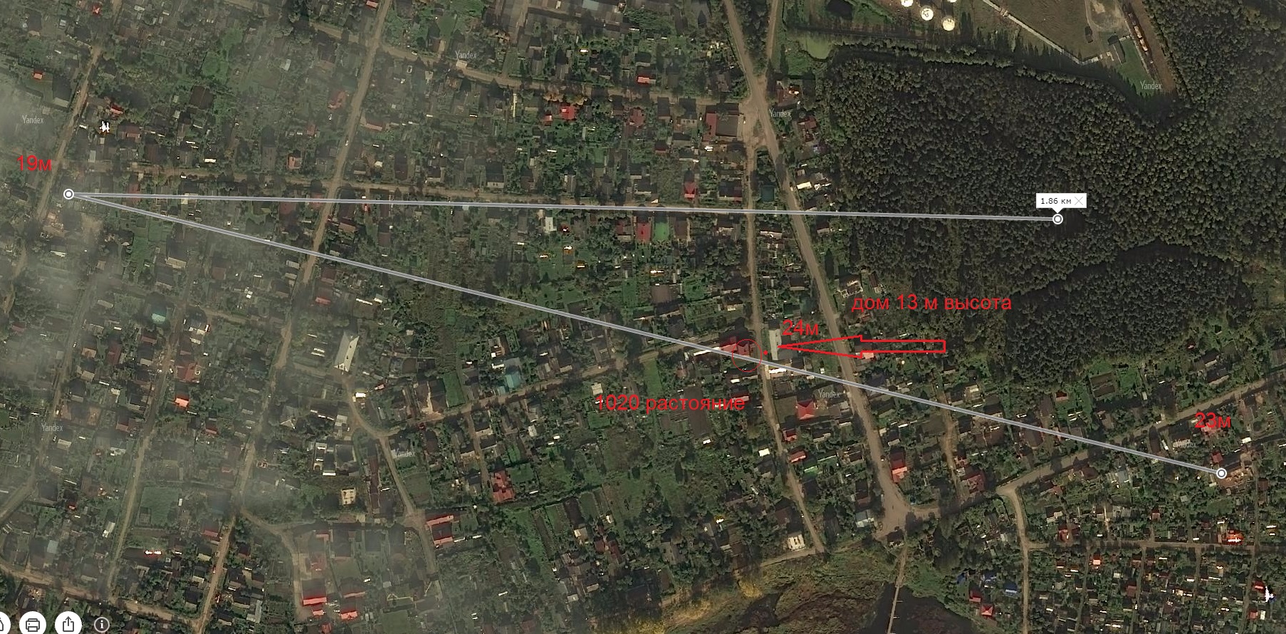

Помогите определится с высотой мачты , прямой видимости мешает угол частного дома высота от уровня моря .

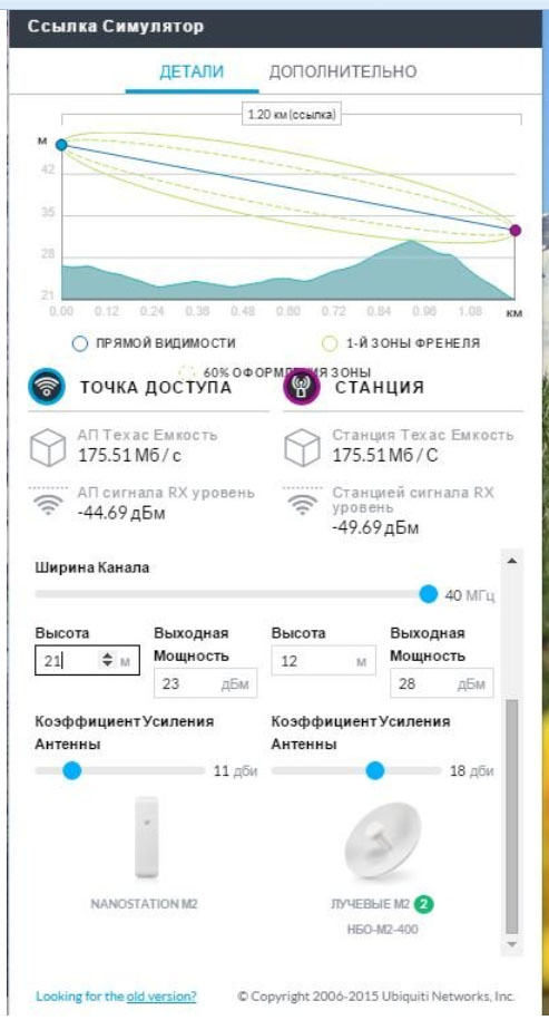

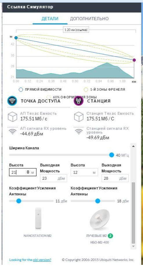

Ты открой аир линк и посмотри там по высотом разнесено!Помогите определится с высотой мачты , прямой видимости мешает угол частного дома высота от уровня моря .Посмотреть вложение 2980
вот что получилось но там где самое высокое препятствие находится лес или это рельеф уже с высотой леса , потому что такого большего перепада там нет максимум метра 3-4 м .
не грузит скрин , так может получится.http://f-picture.net/lfp/s019.radikal.ru/i607/1602/e0/b7abfa258764.jpg/htmвот что получилось но там где самое высокое препятствие находится лес или это рельеф уже с высотой леса , потому что такого большего перепада там нет максимум метра 3-4 м .
вот что получилось но там где самое высокое препятствие находится лес или это рельеф уже с высотой леса , потому что такого большего перепада там нет максимум метра 3-4 м .http://f-picture.net/lfp/s019.radikal.ru/i607/1602/e0/b7abfa258764.jpg/htmчерез дом сигнал не пройдет.
так стоп, отметки, получается были не верхних точек зданий, а поверхности?
Тогда разговор вообще ни о чем. Высоты зданий нужны.
9 этажка не цепляется , там магазин в пристройке, а сама башня не мешает , сегодня пробовал на палке ), высота получилась чуть больше конька 1- 1.5 метра = 8 м от поверхности, сигнал максимум 86 , если подниму 11 -12 метров сигнал может улучшится ?Не думаю, что лес учитывается в airlink

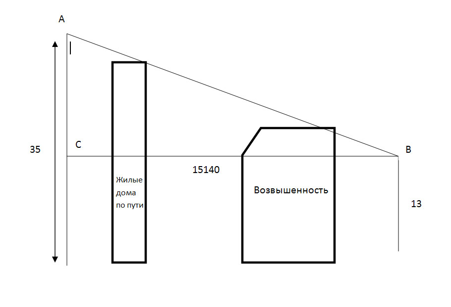

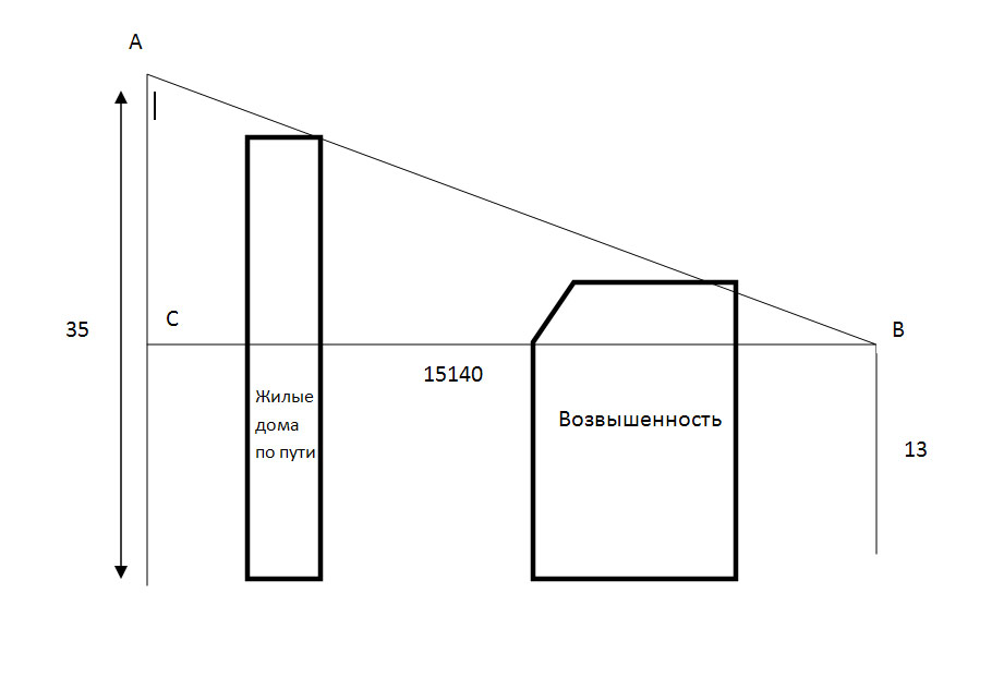

Из-за за перехода на новый движок форума кое-что потерялось, в том числе и эскиз, что выкладывал в субботу.
Посмотреть вложение 3004 Посмотреть вложение 3005
Если Вы не ошиблись во вводе данных в airlink - ситуация получается шоколадная, бояться нечего.
Но по airlink у вас получается одна точка на высоте порядка 50 метров, вторая - порядка 32. А девятиэтажка, угол которой цепляется по пути - всего 30. Если предположить, что 9-этажки стоят на одной высоте относительно уровня моря и обе имеют высоту 30 метров, длина мачты на вашей 9-этажке будет порядка 20 метров.

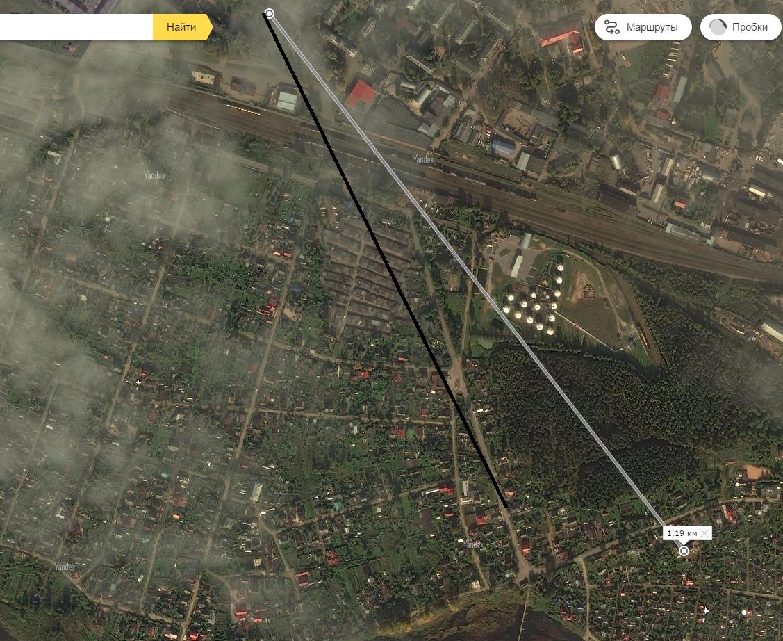

Airview смотрели? может эфир загажен чем-то и канал сменить стоит[с частотами всё нормально у меня другая точка сигнал 35 ,а здесь лес всё таки мешает, указкой как? мне с низу невидно куда направлять . скрины пока не получится антенну опустил , на высоте в метр от конька 8.5м сигнал 90 поднимаю до 12 м 83 максимум чего добился .

настраивал в низу максимальный сигнал ,потом поднимал , сориентировался на местности по яндекс картам , пробовал сигнал в другом месте на рисунке чёрным обозначено , сразу поймал с крыши гаража сигнал был 4 диода .Напоминаю, что высоки мачты нужно закреплять растяжками. Иначе верхний конец "болтает" и скорости вы не получите.
