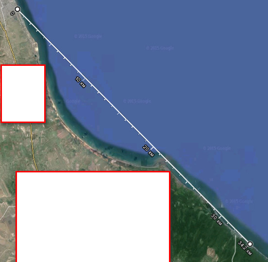

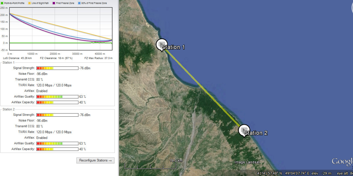

Кстати, если куплю 2 шт. AirGrid M2-20
http://www.ubnt.su/ubiquiti/airgrid-m2-hp-20.htm
и направлю их друг на друга
Даст ли он мне результат при таких условиях. На карте сделал скриншот, растояние 34 км
подниму мачту как надо выше.
Там в тех. характеристиках написано (До 40 км при внешнем размещении (в зависимости от антенны базовой станции). )
Как это понять (в зависимости от антенны базовой станции) ? Еще к нему нужно купить какую то точку (к примеру рокет)?
И какой у его угол направленности? Очень прошу, ответьте на эти важные вопросы. Я должен сделать выбор )))
Ну антенну смотри какая у них там несколько видов есть 20 дцб и 16дцб и угол у них вроде 20 или 20+ градусов. У них одна поляризация. Скорость максимальная 150мбит по радио. А на счет базовой станции это если их подключать к БС типа многоточка и там на БС могут быть очень мощные антенны. Я так это понял.
