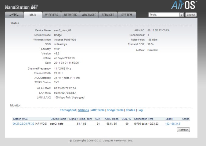

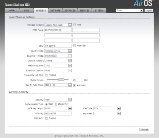

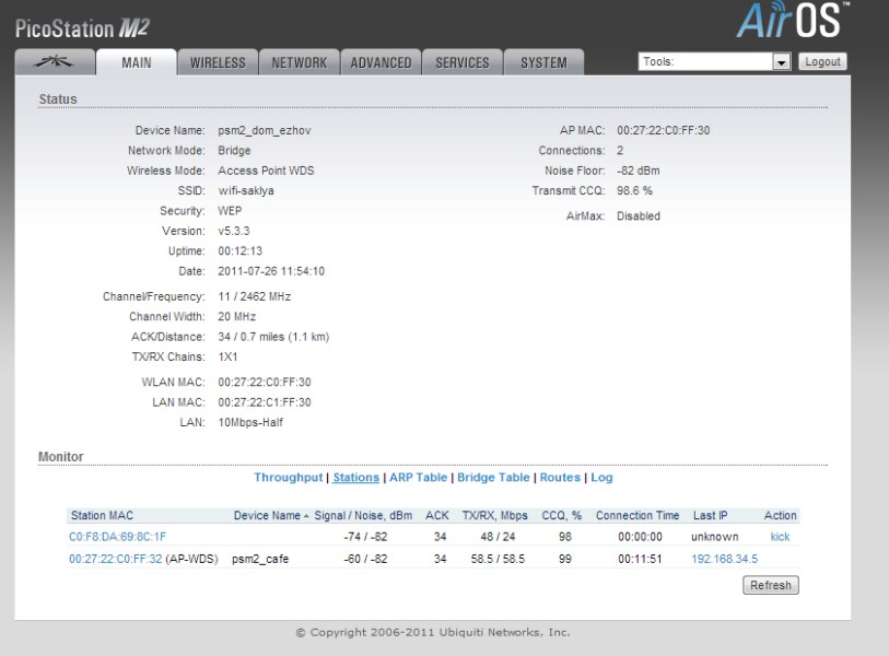

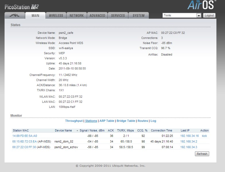

Вот как у меня настроено и работает, Firmware Version: XM.v5.3.3
Build Number: 9634
Точка-01:
Точка-02:
к ним так же коннектятся просто клиенты (ноуты, телефоны)
    66,1 KB · Просмотры: 1.528

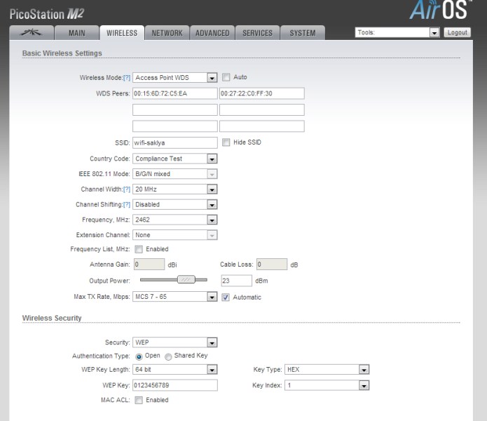

Ну все правильно!!! У меня тоже так же, все один в один, тока у меня нет режима access point WSD? у меня WSD репитер.
и ни чего не работает.

Sass74
31 Окт 2013
Почти уверен, что у уважаемого pcVirus рабочие частоты у точек - разные. Обязательное условие у режима WDS это один занимаемый канал. Сам парился поначалу с этой проблемой, пока не сообразил. Сейчас работают по восемь точек разного оборудования Ubiquiti на протяжении всего поселка в режиме WDS
