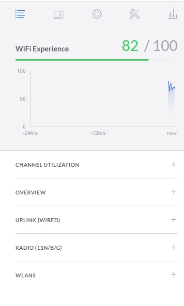

У меня в настройках ТД нет RF ENVIRONMENT. он же должен быть в Details?
    22,6 KB · Просмотры: 723

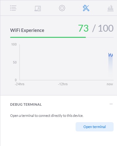

На этой же картинке Tools. Где ключ гаечный нарисован.)
7.283
445
Это весьма странно, либо в контроллере какой-то сбой, либо точка не поддерживает, что странно.
Хотя вот посмотрите тут (канал должен стоять в "авто"): https://help.ubnt.com/hc/en-us/articles/115013864528-UniFi-RF-Scan-Suggested-Channels-Feature

У меня точка доступа AP-LR
У Вас первого поколения точка, RF ENVIRONMENT появился со второго: "Applicable to all RF-capable access points (Gen 2 and above), on firmware version 3.8.12+ and UniFi Network Controller software version 5.7.X and above."
Воспользуйтесь сторонними устройствами и/или программами, что бы найти наименее загруженный канал.
